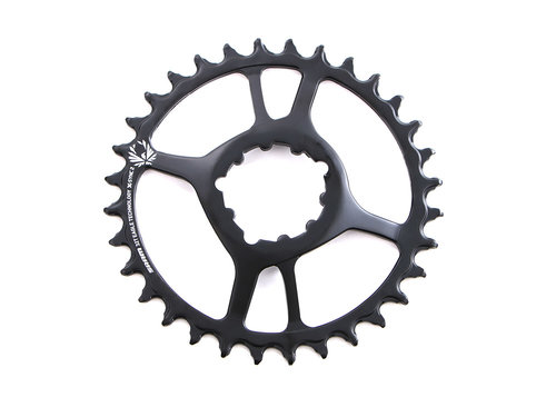

Ik wil graag een force 22 gxp crankstel met bcd 110 converteren naar 1x11.
Ik twijfel over welk 40t kettingblad ik moet kopen.
Heb ik deze nodig:
[url] https://hollandbikeshop.com/sram/sram-m ... gLMk_D_BwE
Of toch deze:
[url] https://www.futurumshop.nl/sram-rival1- ... grij.phtml
Alvast bedankt voor de reacties!
Heb ik deze nodig:
Of toch deze:

In ieder geval niet het kettingblad van foto 2, dat is een direct mount montage voor een mtb crank.
Je kan niet zomaar een enkel blad plaatsen wanneer je een crankstel voor 2 bladen daarvoor wil gebruiken.
De positie van dat blad is niet ideaal voor je kettingloop, je zal dan het blad aan de binnenkant van buitenste montageplek moeten monteren.
Daar is ook het blad van je eerste foto niet geschikt voor.
Ga je eerst eens inlezen in de problematiek, je hebt er ,met alle respect, erg weinig kaas van gegeten, gezien de 2e foto met het mtb blad.
Succes.
Succes.
Bedankt voor je reactie Scottpch. Ik heb er toch al redelijk wat speurwerk op internet opzitten.
Ik lees overal dat de force 22 en force 1x11 crankarmen identiek zijn en dat het wel degelijk mogelijk is om een direct mount kettingblad (onderste plaatje) te monteren. Direct mount voordeel is dat het geheel lichter is. Qua kettingloop weet ik niet goed wat het verschil is tussen optie 1 en 2.
Je moet in ieder geval een narrow wide kettingblad hebben. Anders loopt de ketting eraf.

Jawel hoor, het is prima mogelijk om dit te doen. Zeer ws heb je een crank waarvan de spider vast zit met 3 of 8 boutjes. Dat moet je eerst controleren. Daarna kan je een geschikt buitenblad zoeken (van bijvoorbeeld Absolute black, alugear enz) en die kan je dan monteren in plaats van de spider.scottpch schreef: ↑05 jul 2021 08:47
En dat is zo een blad als op je tweede foto, maar die van jou is idd een eagle versie.

Veel chainrings zijn niet verkrijgbaar wolftooth ed.
Zou dit een goede optie zijn? Ook wat betreft chainline?
https://r2-bike.com/SHIFT-UP-Chainring- ... eeth-black
Je kunt ook bij Wolftooth of RaceFace terecht voor een narrow wide enkel kettingblad met een bcd van 110 voor een 1x setup op jouw crankstel. Heb ik ook gedaan met mijn 105 crankstellen (5800 en 7000).
Die bladen zijn ontworpen om de kettinglijn fatsoenlijk uit te laten komen. Het is namelijk niet zo dat de tanden in een lijn zitten met de bevestigingen waardoor deze of te ver naar buiten (buitenblad positie) of te ver naar binnen uit zouden komen (binnenblad positie).

Als je een 3 gaats crank heb dan kan je die monteren inderdaad. Over de chainline kan ik niets zeggen, dat hangt ook weer vanaf welke casette je gebruikt en op welke bladen je veel fietst.timkox schreef: ↑05 jul 2021 10:13 Bedankt Japie.

- Berichten: 15010
Let wel op dat de 3 en 8 bolt anders is.
De 8 bolt is voor spider/quarq montage, daar zijn niet veel direct mount bladen voor te vinden. Als je een 3 bolt heb wel, maar kijk daar goed naar.
Grapje van sram zodat je ook een andere crank moet kopen als je een powermeter wil.
Als je nu een 110 spider hebt zou ik hieruit kiezen:
https://r2-bike.com/Chainrings-for-Spid ... __110-mm_7

Voor die 8 bouts cranks zijn ook best wel wat bladen te vinden hoor.
We hebben het nu met name over de direct mount optie.
In onderstaand artikel wordt een manier beschreven waarbij je de spider behoudt en er een kettingblad aan de bestaande spider wordt bevestigd. Wat zou hier dan het voordeel van zijn? Iemand ideeën? Mij lijkt de direct mount een betere optie qua gewicht en ook minder schroeven dus wellicht stijver?
https://road.cc/content/feature/173262- ... n-ring?amp
