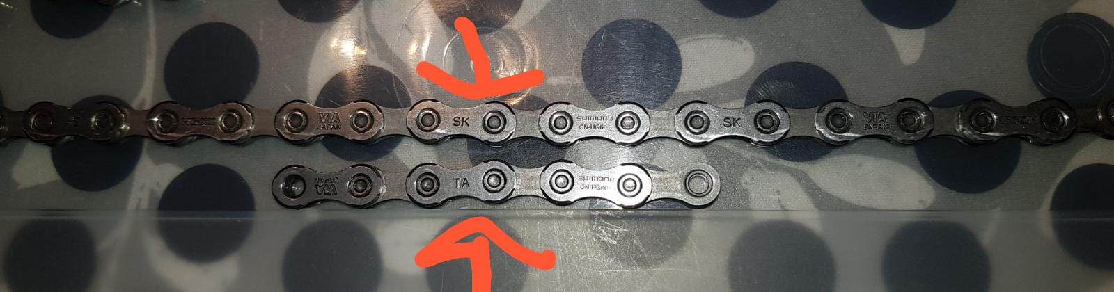

Hi iedereen!
Ik heb een kort vraagje, door een foutje van mezelf heb ik mijn originele ketting te kort gemaakt, om precies te zijn de Shimano CN-HG601-11 (11 speed)
Ik heb vervolgens een nieuwe ketting gekocht (uiteraard precies dezelfde) en met de schakels die ik heb over gehouden, wilde ik d.m.v. een breekpen de oude (te korte ketting) weer op lengte maken.
Ondanks dat het (mijns inziens) dezelfde ketting zou moeten zijn, zie ik bij de oude ketting "SK" op de schakels, en "TA" bij de nieuwe ketting.
Mijn vraag: kan ik dit gewoon negeren en het spul samenvoegen, of zijn ze niet compatibel met elkaar?
Thanks alvast :winkthumb:

@klimmer: je leeft nog in het verleden zeker? Shimano levert nu al een tijdje snelsluitschakels bij zijn kettingen:
TS wil een extra stuk ketting toevoegen aan een te korte ketting (en ja, de snelschakel is een betere oplossing als de breekpen)
Ja het kan dus (best een snelschakel van KMC gebruiken, werkt perfect)
Geen idee wat het verschil is tussen SK en TA (ik heb hier zelfs een ketting waar RG op staat, ook 11-speed)

“Mijn vraag: kan ik dit gewoon negeren en het spul samenvoegen, of zijn ze niet compatibel met elkaar?”
Ja, je kan ze samenvoegen, met behulp van een snelsluitschakel of met een breekpen, wat jij wil en beschikbaar hebt.

Letters zoals SK of TA zijn de productie maanden van Shimano.

Effe verder Gegoogled en blijkbaar staat de eerste letter voor het jaar (A=1976 en na Z in 2001 zijn ze terug met A begonnen in 2002) en de tweede letter staat voor de maand (A=januari, B=februari,...)
SK: November 2020
TA: Januari 2021

Bedankt voor de antwoorden iedereen! Ik vond het niet mooi om 2x een snelschakel te gebruiken, vandaar dat ik het "verlengen" met een breekpen wilde doen zodat ik niet 2x achter elkaar een snelschakel heb zitten. Ik gebruik namelijk sowieso altijd al een snelschakel omdat ik dat makkelijk vind met onderhoud (ketting schoonmaken) Zo is de ellende overigens wel begonnen, want de ketting was 1 geheel op mijn Cube Attain GTC SL 2021, en ik wilde graag een snelschakel/missing link ertussen proppen. In een vlaag van verstandsverbijstering had ik hem alleen op een verkeerde plek onderbroken met de kettingpons, en moest ik dus nóg een keer schakels verwijderen waardoor de ketting te kort werd. Ik heb hier wel 1 ritje mee gemaakt, maar het derailleur stond zichtbaar (teveel) onder spanning.
Als de letters alleen maar maanden aanduiden, dan vind ik het helemaal prima, dan ga ik samenvoegen!
Nogmaals dank.
