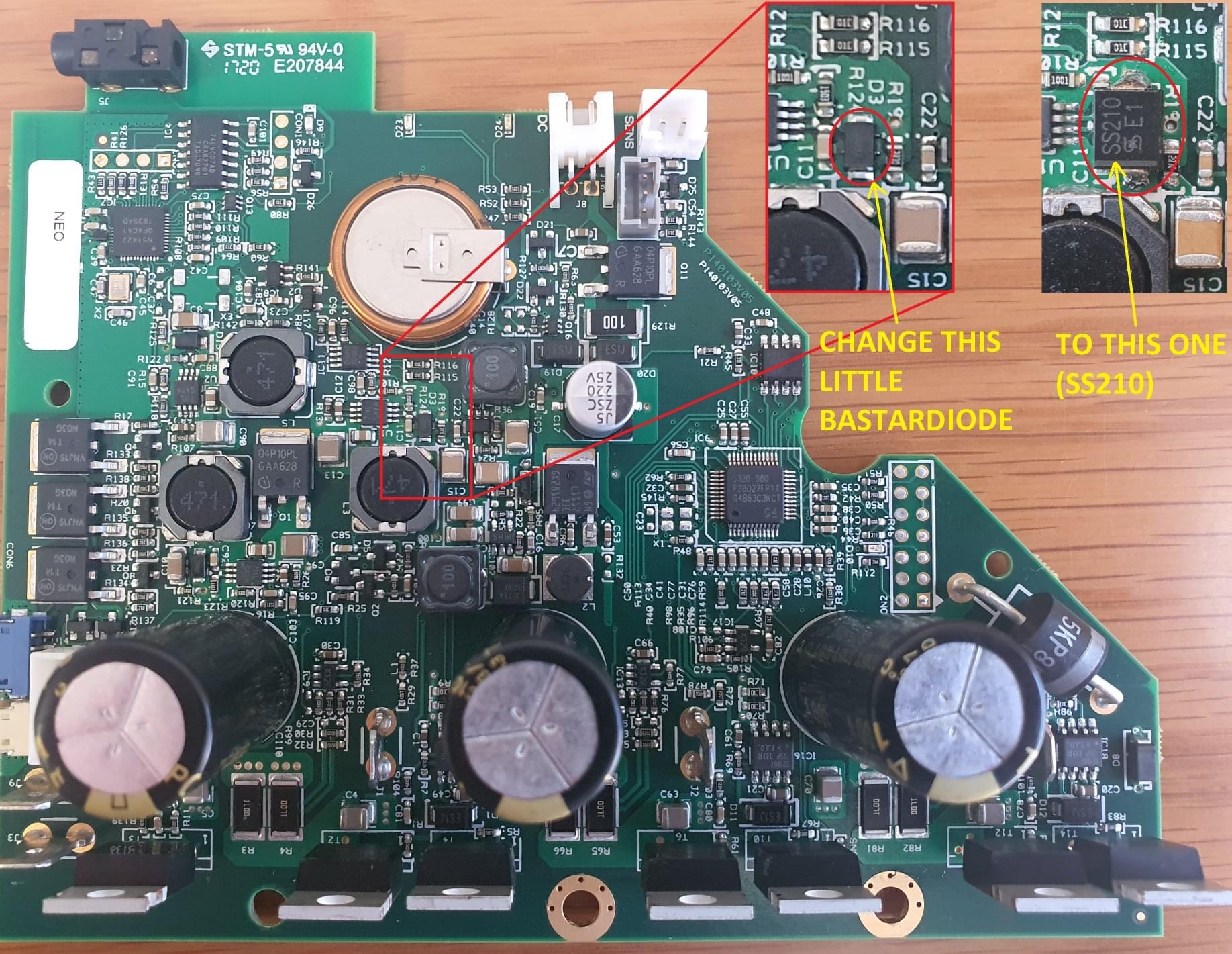

Vanmiddag tijdens het fietsen (Tacx NEO 2) opeens alle weerstand weg (met en zonder stroom erop), de fans die continu hard blazen (uiteraard alleen met stroom erop ;) ) en een vieze plastic/chemische lucht die uit de tacx komt. Verder maakte de tacx de laatste dagen een tikkende geluid (zat niet in fiets, geen last van als ik buiten fiets).
Zie ook geen lichtjes meer branden en kan via de app ook geen Bluetooth contact krijgen met de NEO.
Na een uur opnieuw aanzetten nog steeds blazende fans, stank en geen connectie.
Iemand een idee wat dit kan zijn?
Is er iets dat ik zelf nog kan doen?
Of gevalletje contact met Tacx/Garmin en hopelijk nog garantie (gekocht augustus 2019).

De neo heeft geen riem.
Dit is het bekende oververhitting probleem.
Via Tacx kun je voor 700.- en de oude terugsturen en refurbished krijgen.
Of op mp, een reparateur zoeken.

je kunt ook eens de Tacx Utility app kunnen openen.
Daar staat als je verbindt, waarschijnlijk een rood thermometertje dat aangeeft dat die oververhit is geweest.
Mocht je handig zijn, het is een component op de print. Vervang je die is die weer in orde.

Gewoon terugsturen, krijg je een refurbished binnen een week terug. Oververhitting is een std probleem.

meuk schreef: 22 mei 2021 18:45 .....en een vieze plastic/chemische lucht die uit de tacx komt......
Klinkt alsof een elektrolytische condensator het begeven (open gebarsten) heeft. Dat geeft ook vaak rook en stank.
Terug naar Tacx met de trainer.
