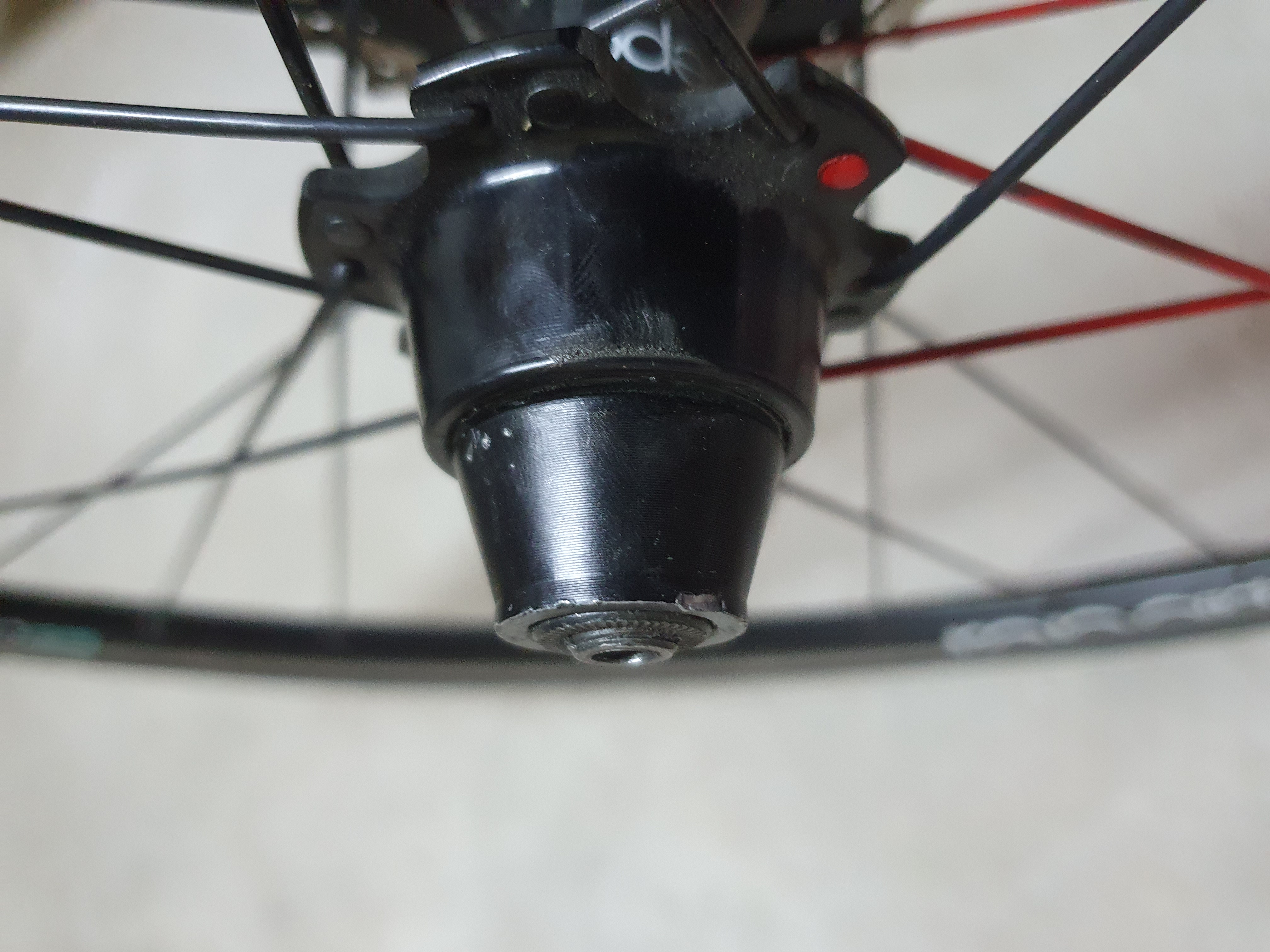

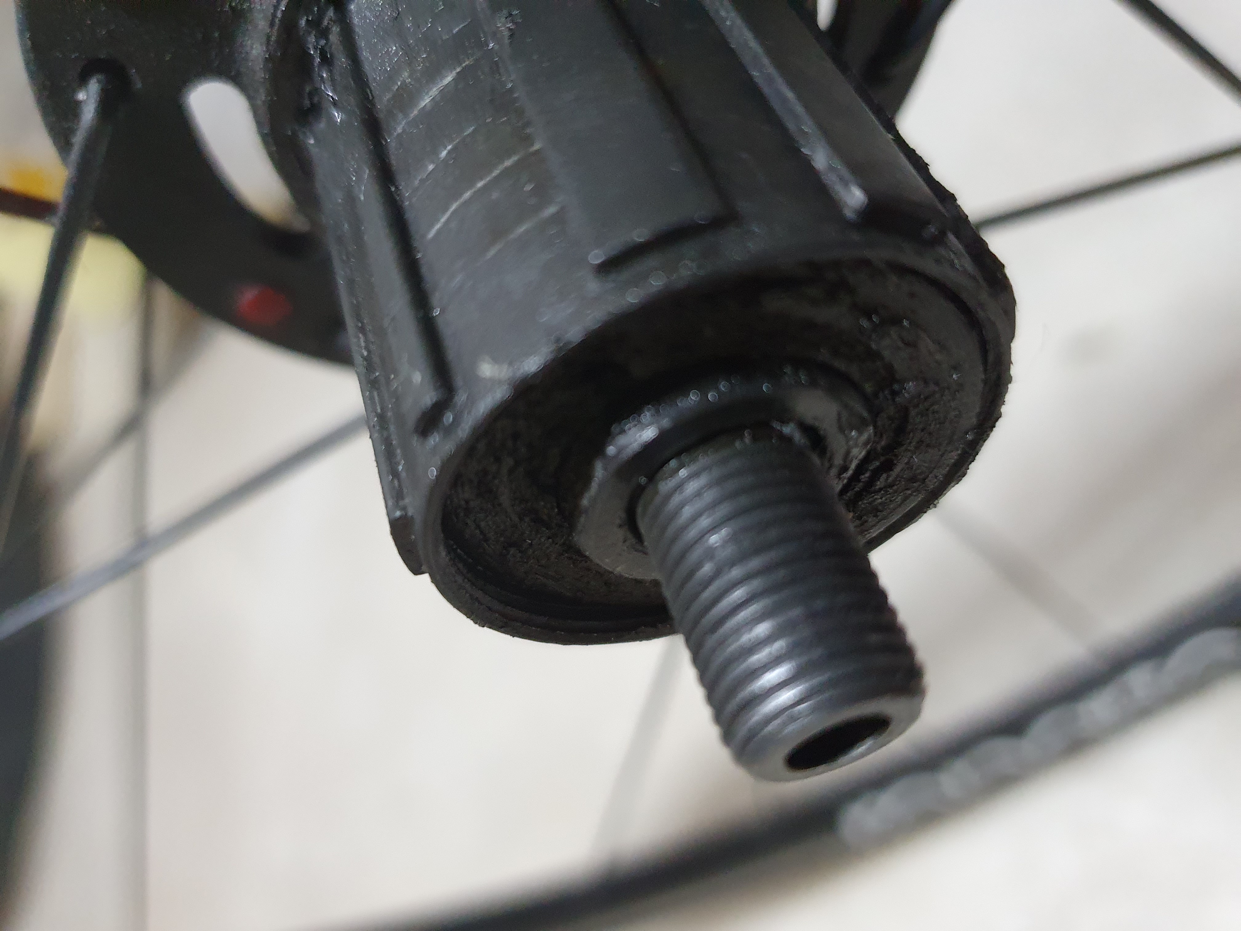

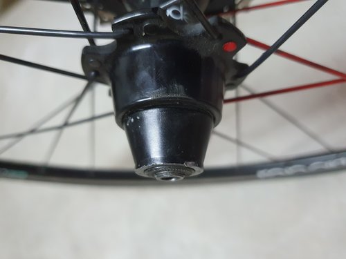

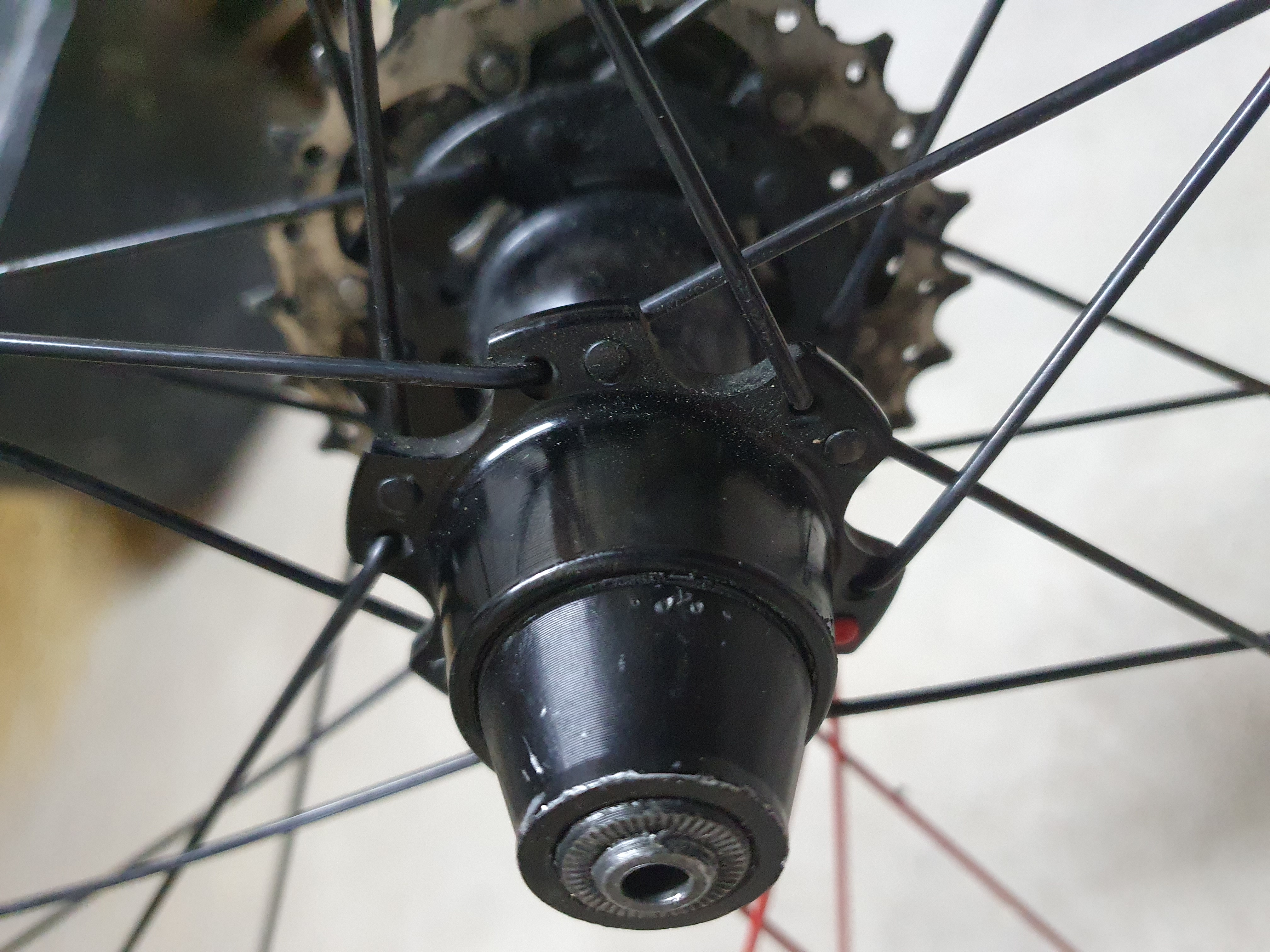

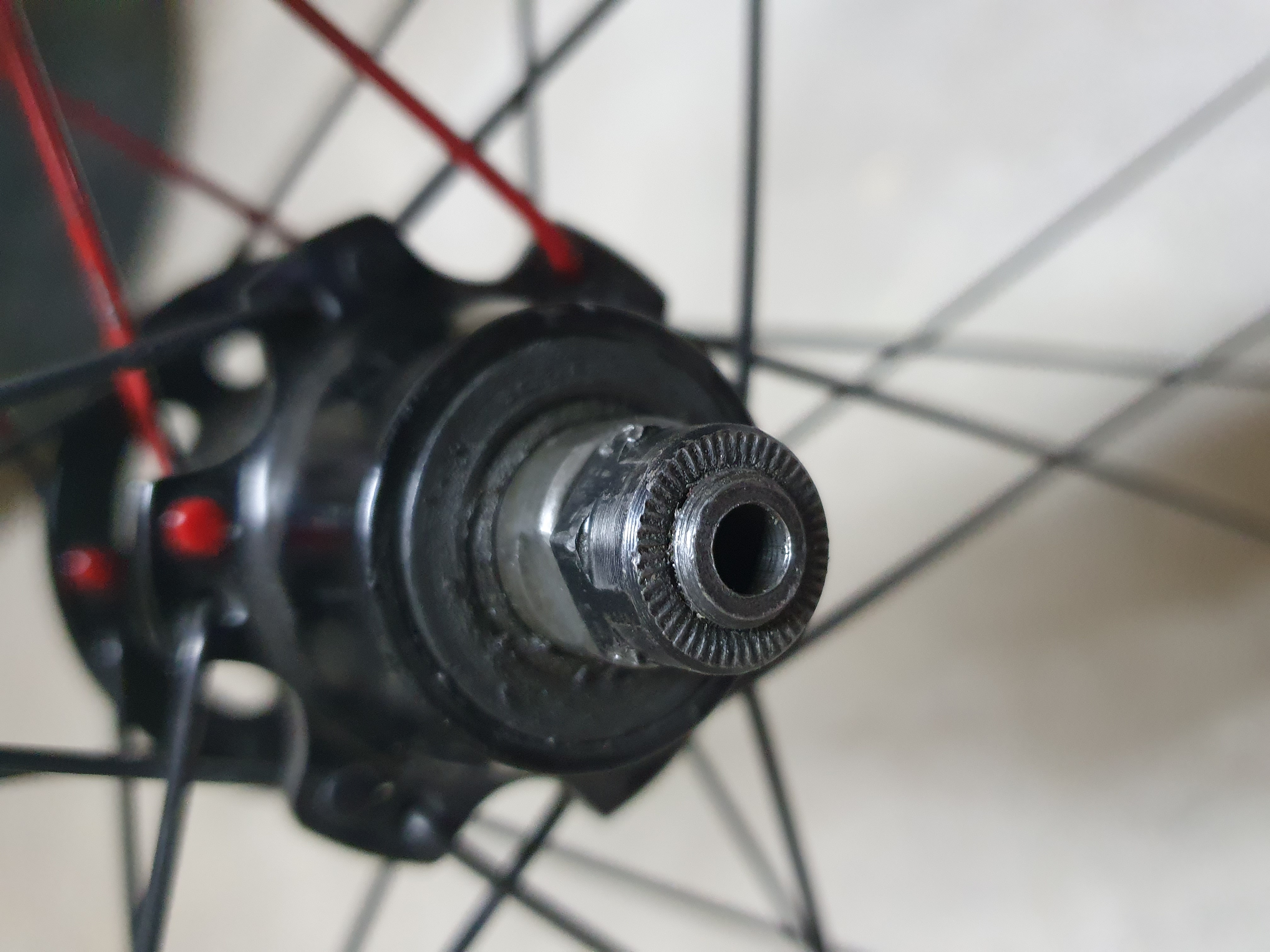

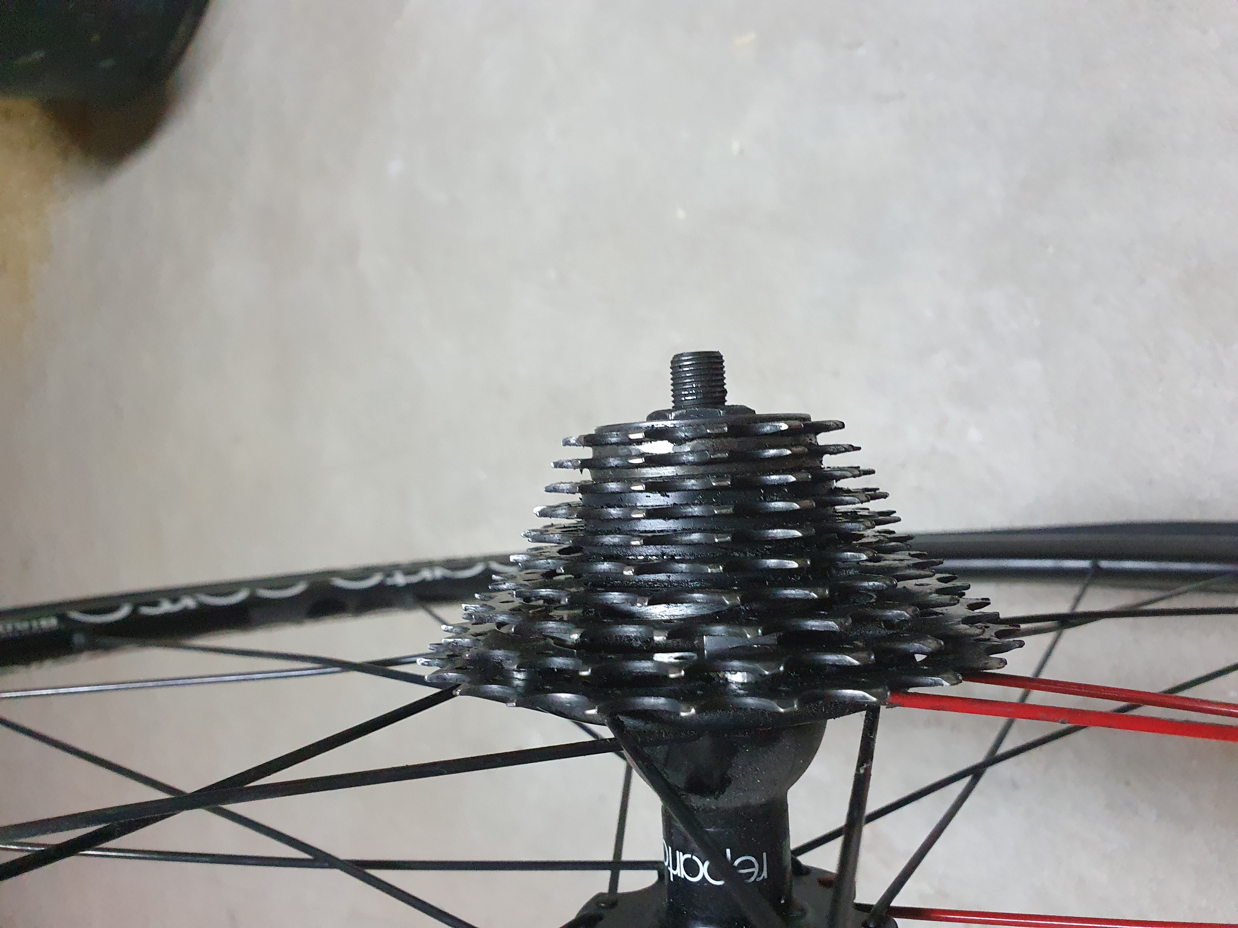

Hallo,
Ik heb een vraag over de naaf/as die in het frame gaat.
Zoals op de foto's te zien is, is bij de cassette nog "staaf" over voor het frame.
Aan de andere kant zit niks.
Ik heb deze velgen gekregen bij de 2e hands fiets en wil deze graag gebruiken.
Mis ik iets aan een kant en zo ja hoe kan ik dit oplossen?
Ik zie graag jullie reactie tegemoet, alvast bedankt voor het meedenken.
Groet Mark

twee dingen:
1. je mist een snelspanner, maar die zijn los te koop.
2. de as is ongelijk gemonteerd, steekt te ver uit aan de rechterkant en te weinig aan de linkerkant.
de as uitbouwen en vervolgens de as dus inbouwen zoals het moet. Ik denk dat de zwarte einddop links los te trekken is, maar de andere kant zal ook los moeten. Gereedschap en know how nodig, of fietsenmaker......

Begin eens met de cassette te verwijderen, die moer die eronder zit losdraaien en aan de andere kant kijken of je die zwarte kap eraf kunt trekken.
Helemaal uit elkaar is wellicht niet eens nodig en kun je de moeren gewoon op de juiste plek draaien met de as nog in de naaf.

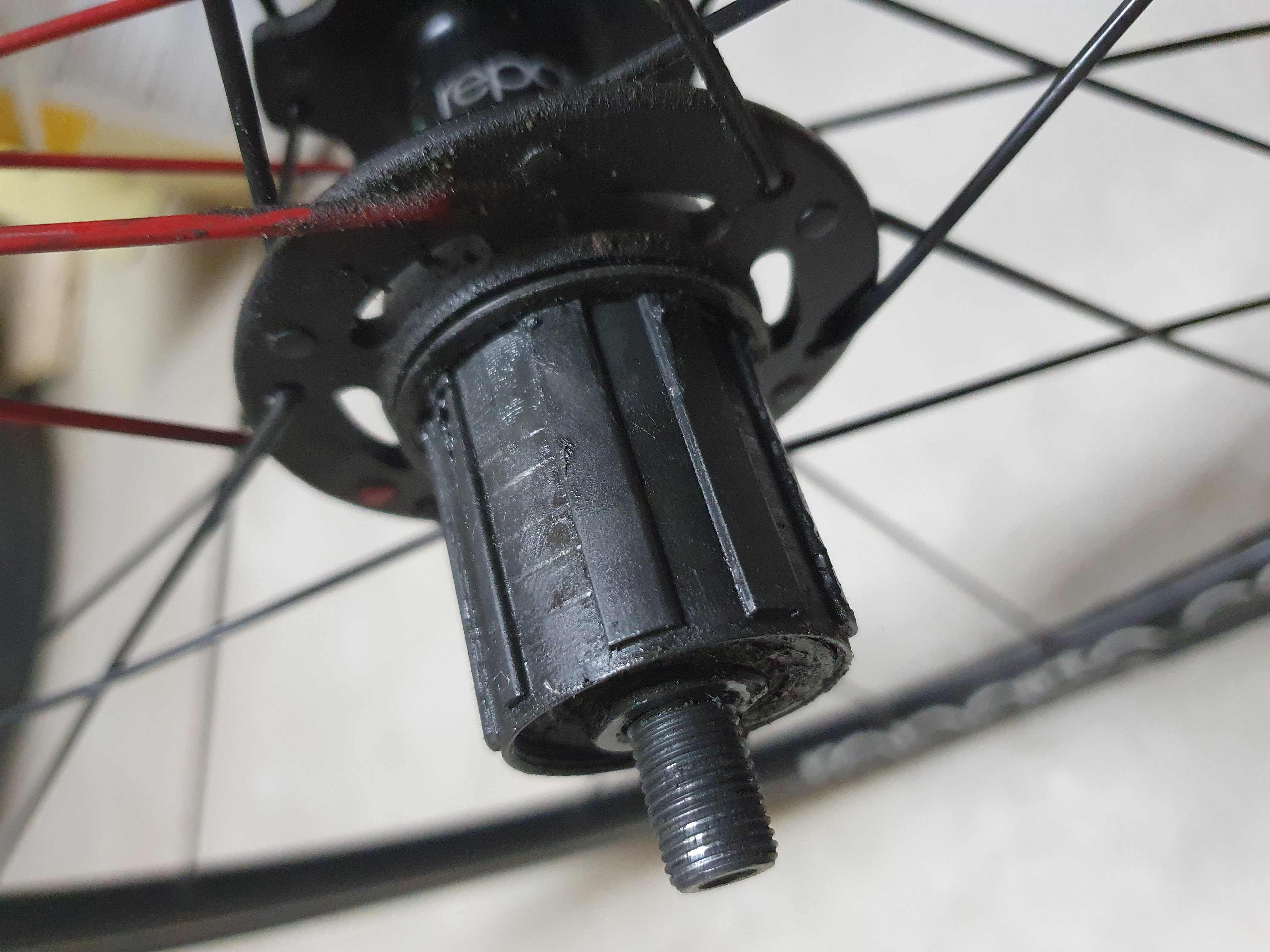

Dankje voor reactie Ernie.
Cassette en het topje aan andere kant zijn eraf.
Echter zie ik niet de mogelijkheid om de draadstaaf verder naar de andere kan te plaatsen enig idee?
Zie bijlage.
Hartelijk dank voor jullie hulp.

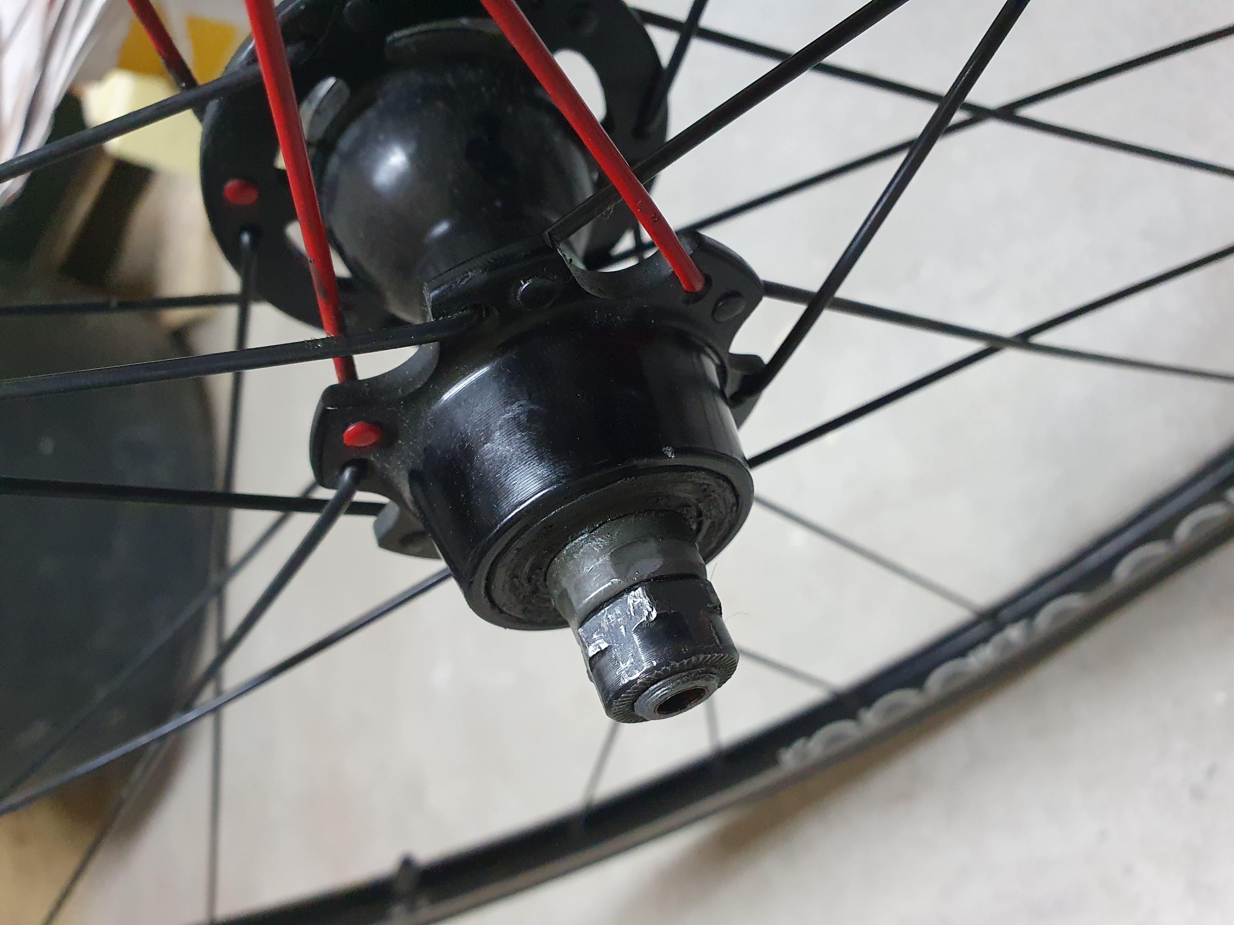

Markleise 19 mei 2021 19:10

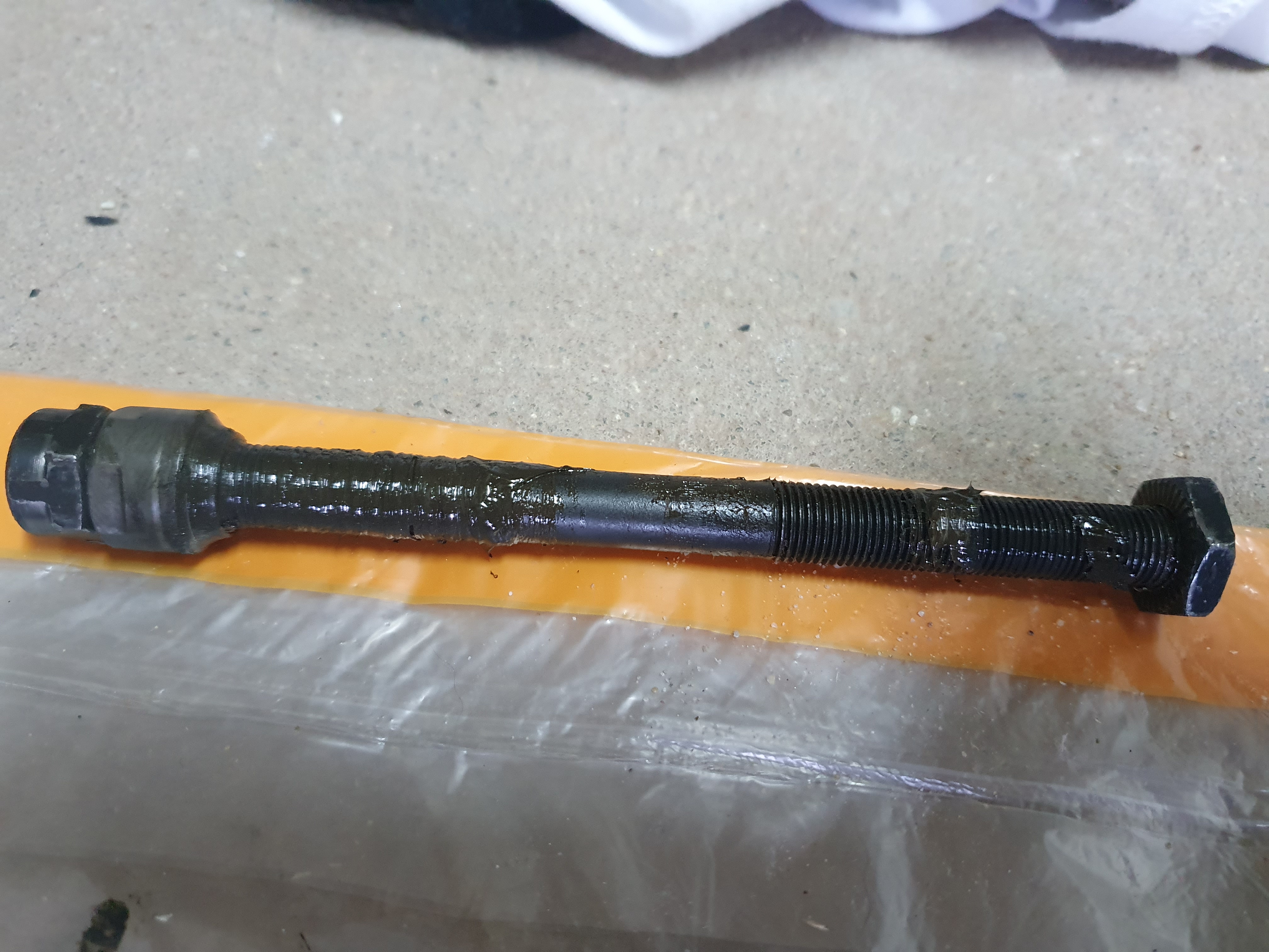

Update:
Zie foto de as heb ik eruit, echter hoe kan ik de linkerkant stellen? Die zit namelijk erg stevig vast.
Of zijn zo'n Assen ook nieuw te bestellen?
Zo ja hoe weet ik welke ik nodig heb.
Alvast dank.

links de locknut los draaien.
Gr Roos
roos1
Berichten: 636
Lid geworden op: 17 mei 2006 09:24
roos1 21 mei 2021 13:50
Niet dezelfde as. Maar dan heb je wel een idee
9 moet je los draaien
Gr Roos
