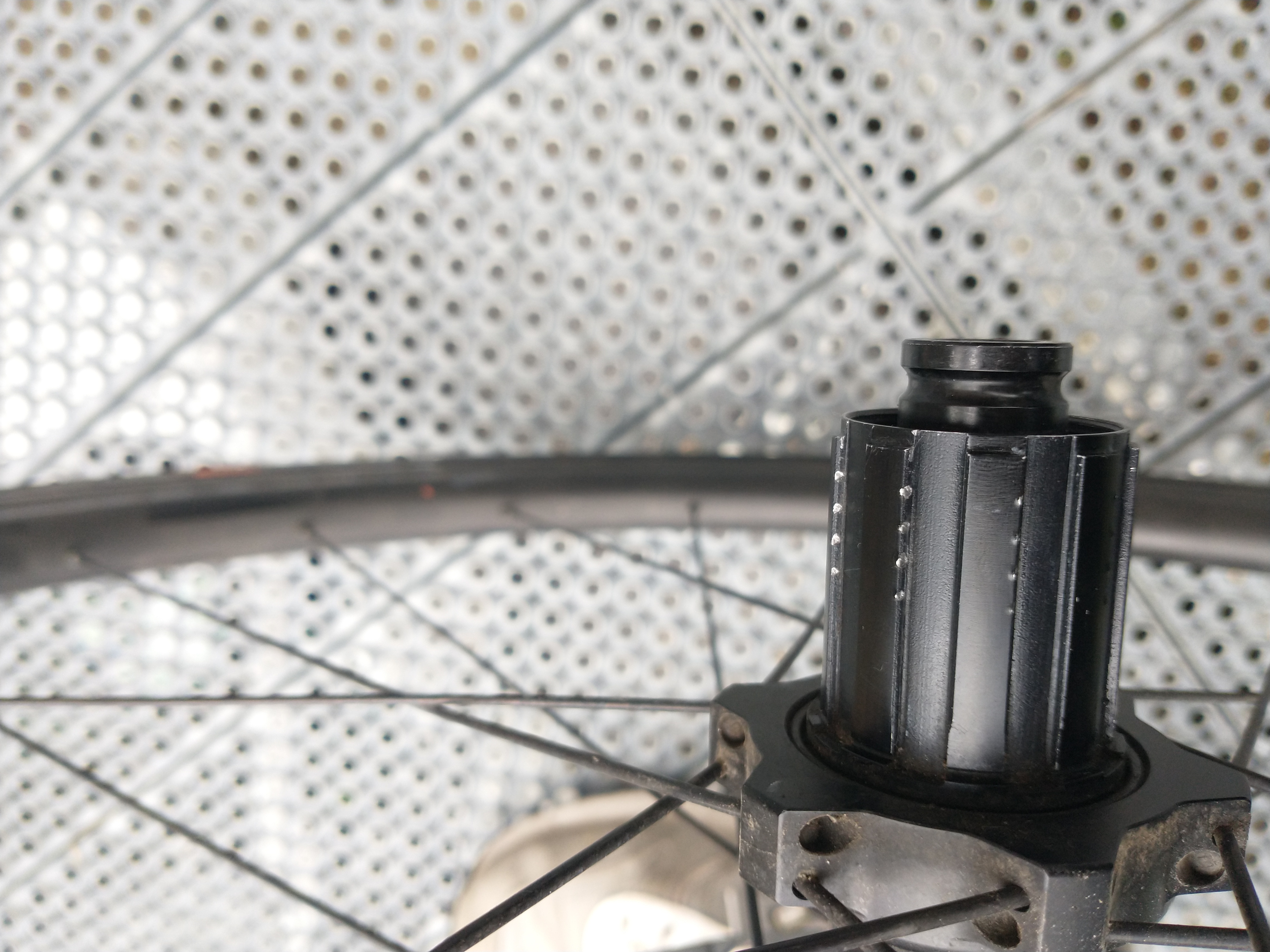

Ik was gisteren aan het fietsen met een vrij nieuwe cassette en ketting en ineens trapte die door op 2 middelste tandwielen.
Kan de body hier iets mee te maken hebben?

Nee. Een foto van de bewuste tandwielen zou meer kunnen verhelderen.

Ik heb zonder reden beetje montagevet op body gedaan. Ik heb die er nu vanaf gedaan en voor alle zekerheid mijn vorige cassette en ketting opgelegd die nog niet versleten waren en nu trapt die niet meer door. Cassette en ketting vervangen voor weekendje Ardennen. Zou het vet de oorzaak kunnen zijn?
Gebruikersavatar Enzzo 14 mei 2021 09:26
De body kan ook wel eens doortrappen. Meestal door vervuiling

Ik denk toch eerder terug naar de basis: cassette en ketting zijn gelijktijdig vervangen. Body is de oude gebleven. Ergo; wellicht zit daar het probleem.
Feit dat je merkt dat het op de middelste twee kransjes gebeurt wil alleen zeggen dat je op die twee het vaakst rijdt. De kans op doortrappen is dan ook relatief het grootst bij dat verzet.

Sorry voor de late reactie aangezien ik in de Ardennen verbleef en met de wissel naar de vorige cassette (11-30) ik geholpen was. Hierbij heb ik de derailleur wel moeten afstellen (di2) want anders schakelde hij ook niet soepel op de middelste tandwielen.
De extra spacer voor de 11-34 had ik gebruikt. De andere spacers zaten op de juiste plaats. Na het vervangen door de 11-34 heb ik de derailleur niet bijgesteld omdat het schakelen soepel ging. Tijdens de eerste ritjes ook geen last gehad.
Tijdens de bewuste rit in het begin ook niet. Bij de derde helling van de dag kreeg de derailleur ineens een slag en zat de ketting vast. Onmiddellijk gestopt en teruggeschakeld en toen tot de vaststelling gekomen dat hij bij middelste tandwielen niet goed meer wou schakelen. De rit nog geëindigd door die tandwielen niet meer te gebruiken.

Is je derailleur niet verbogen bij die klap? Tot dat moment lijkt het goed gewerkt te hebben.
