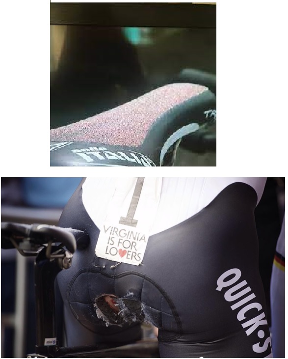

Schuurlinnen op het zadel plakken. Deed Tony Martin ook om het schuiven tegen te gaan. Houdt wel rekening met extra slijtage van de broek, zeem en eventueel zitvlak. :mrgreen:

senior schreef: 03 mei 2021 22:39 Schuurlinnen op het zadel plakken. Deed Tony Martin ook om het schuiven tegen te gaan. Houdt wel rekening met extra slijtage van de broek, zeem en eventueel zitvlak. :mrgreen:
dit dus....

Die reactie had ik toch wel wat eerder verwacht :shock:
