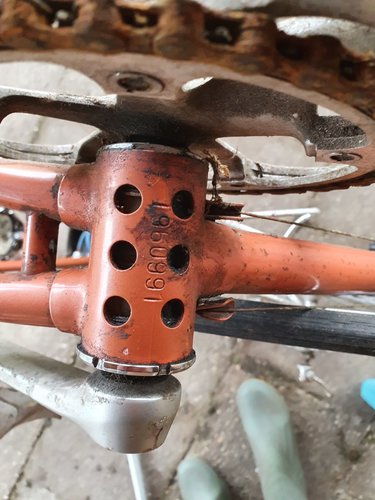

De oude Koga Miyata van mijn vader staat momenteel in de werkplaats van mijn lokale fietsmonteur om omgebouwd te worden tot singlespeed. Echter ontbreekt de conus, waardoor het stuur niet vastgezet kan worden. Nou weet mijn lokale fietsmonteur geen raad en zegt dat deze maat niet te bestellen is. Ik zou het jammer vinden als het hele project op de klippen loopt door het ontbreken van een klein onderdeel als de conus.
Wellicht dat iemand hier een idee heeft hoe dit op te lossen. Zelf dacht ik aan een van de volgende oplossingen:
- online kijken of deze ergens nieuw te vinden is
- online een oproep doen of iemand toevallig het originele onderdeel heeft
- 3d printen? :? :?
Voor de door mij bedachte oplossingen moet ik wel weten wat het precieze model is. Deze weet ik helaas niet. Misschien iemand dat hier weet. Ik voeg een aantal foto's toe.
Heel erg bedankt voor het meedenken alvast, alle input is meer dan welkom!

dat is toch een gewone stuurpen die vind je toch bij de vleet, misschien wil je Fm niet echt meedenken. Bestellen bij Santafixie.nl

Ik heb nog bergen ouwe rommel liggen, als er eens even wordt gekeken naar de stuurpen (merk) kan ik ns kieke of ik wat heb.
Een Koga heeft vermoedelijk een SR stuurpen, maat misschien is het iets anders.
Ontbreekt de lange bout ook?

Zou mij niet verbazen als die expander nog in de vorkbuis zit.

de stuurpen is waarschijnlijk inderdaad SR en moet er zo ongeveer uitzien

rodekool schreef: 08 apr 2021 12:45 IMG_20210408_124125.jpgde stuurpen is waarschijnlijk inderdaad SR en moet er zo ongeveer uitzien
Bout en wig heb ik nog wel liggen.....
Het is dus geen expander, maar een wedge of wig en even tsjekken of dat ding gewoon in de balhoofdbuis zit kan geen kwaad..

Als een fietsenmaker dit al niet meer opgelost krijgt, snel een ander zoeken.
Dergelijke stuurpennen zijn nog gewoon te koop en anders een ahead adapter.
