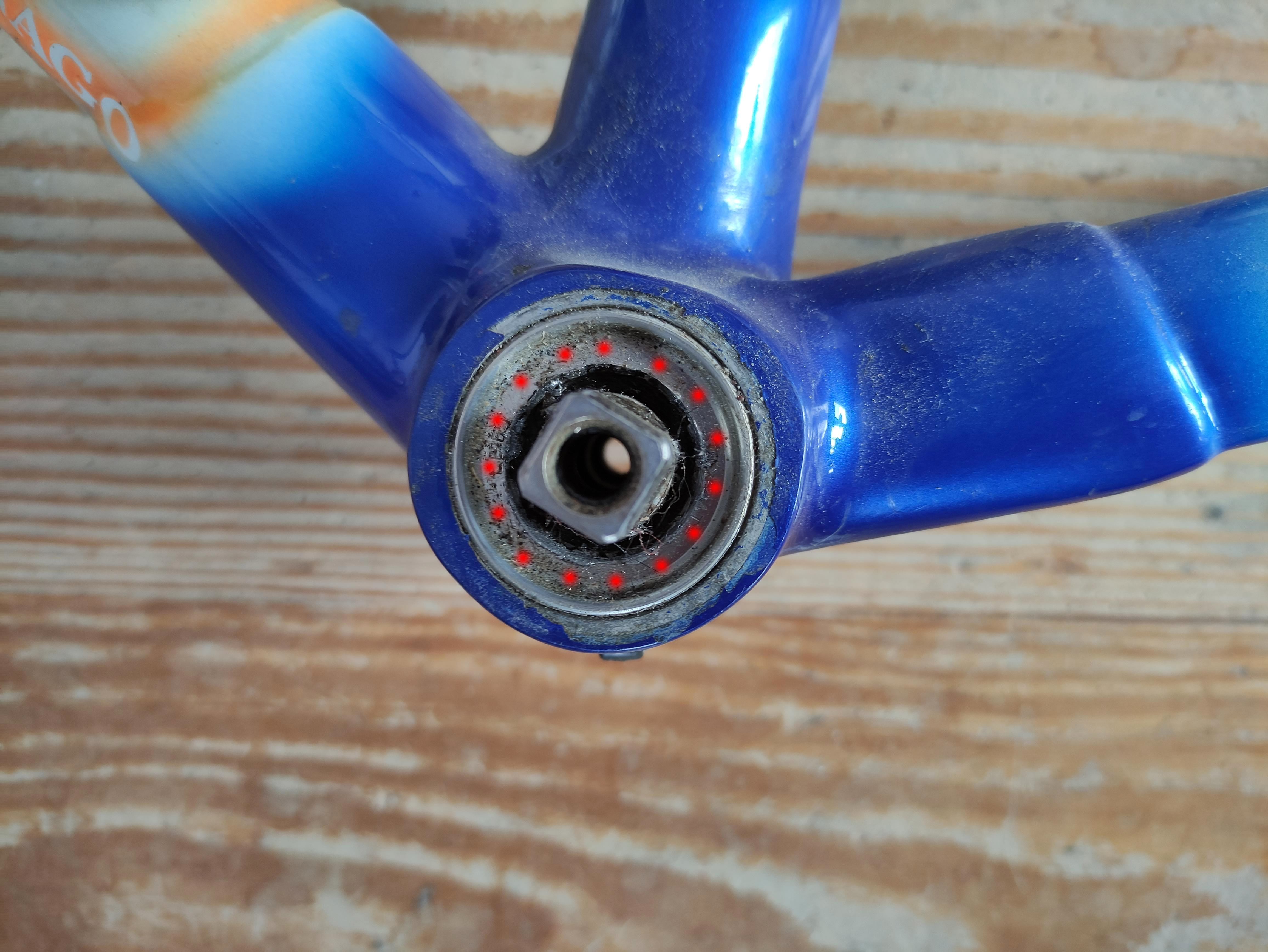

Ogenschijnlijk hopeloos bottom bracket verwijderen.

Mijn eerste gedachte is ook boren, maar dan niet met een groot kaliber , maar maximaal 3 mm en dan beginnen aan de buitenkant , zo dicht mogelijk bij de draad zonder die weg te boren.
Daan aansluitend naar binnen nog wat gaatjes zodat er op 1 plek zo goed als geen materiaal meer is.
Eventueel met een beiteltje of schroevendraaier naast het boorgat tussen frame en cup wat ruimte creeeren.
Dan met een hamer met een paar klappen op de as beweging in het zaakje proberen te krijgen..
Herhaal dit niet onnodig

Zou je de trapas vast kunnen lassen aan een van de cups zodat je daarmee kunt draaien?
Berichten: 7346
Gebruikersavatar rene 03 apr 2021 22:25
DvanW schreef: 03 apr 2021 21:47 Zou je de trapas vast kunnen lassen aan een van de cups zodat je daarmee kunt draaien?
Dat dacht ik ook , maar zou je dan niet de as in het midden moeten splitsen aangezien de andere cup vast gedraaid wordt ? Of kan de as langst 1 kant eruit gedraaid worden en blijft dan de andere cup zitten ?

Dat laatste is geen probleem, want ofwel allebei vast of allebei l0s.....maar 1 los betekent klus voor 90% geklaard.
Het is een hard stalen as en alulegering cup, dat gaat niet een heel erg vast verbinding worden, maar het proberen waard als ander methodieken falen.

En proberen om de eerder genoemde gaatjes te boren zodat je daar een schroevendraaier schuin in kunt zetten. Dan proberen met een paar hamerklappen in de juiste richting de boel los te laten schrikken?

Ik heb dit probleem ook gehad met mijn Time.
Ik heb toen rondom de as zelf in de alu cup allemaal gaatjes geboord. Boortje in één an de gaatjes gestoken en met een hamer de cup los tikken.

Ik heb ooit zoiets gehad. Uiteindelijk een dop erin gelast en met de slagmoersleutel het spul doorgekregen.

Lassen in een carbon frame lijkt mij geen goed idee.

Met een TIG apparaat is het w.s. geen probleem, maar dat moet je dan wel hebben....

In mijn geval was het een stalen frame, ging wel heel makkelijk.
In dit frame, voorzichtig lassen. Dus 2-3 hechtjes, af laten koelen, enz.
Omgeving afplakken/ afdekken tegen lasspetters.
Eventueel na hechten koelen met natte lap
Ymmv geldt voor al dit soort oplossingen
