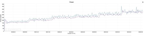

Ik heb ooit een 4iii van mijn fietsmaat gemeten versus mijn Tacx Neo en de 4iiii geeft gewoon veel te hoge waardes. Mijn fietsmaat heeft geen grote afwijking L/R.
Van de Neo weet ik dat hij betrouwbaar is, want geeft precies dezelfde waardes als mijn 2 Quarqs.
Blauw = 4iiii
Paars = Neo
