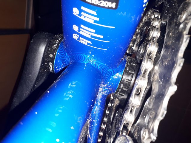

Nu heb ik er vanavond voor het eerst eens goed op gefietst en nu blijkt dat als ik de ketting op het binnenblad heb liggen en achter de 4 kleinste kransjes gebruik dat de ketting dan voor tegen de binnenkant van het buitenblad aankomt.
Dat word erger naarmate ik achter kleiner schakel, op de kleinste 2 kransjes kun je gewoon niet rijden want de ketting word als het ware weggeduwd door de binnenkant van het buitenblad.

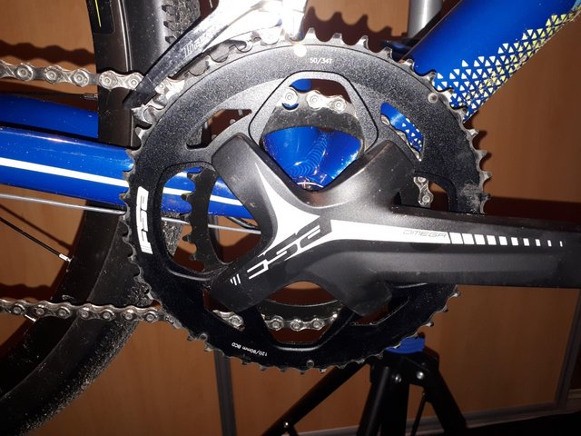

Op de site van merida staat dat er een FSA Omega 50-34T crankstel op zou moeten zitten en dat zit er ook op. Ook zit er een 10 speed ketting op.
Ik zou 4 busjes kunnen draaien van 1.5 a 2 mm dik en tussen de 2 tandwielen kunnen doen?

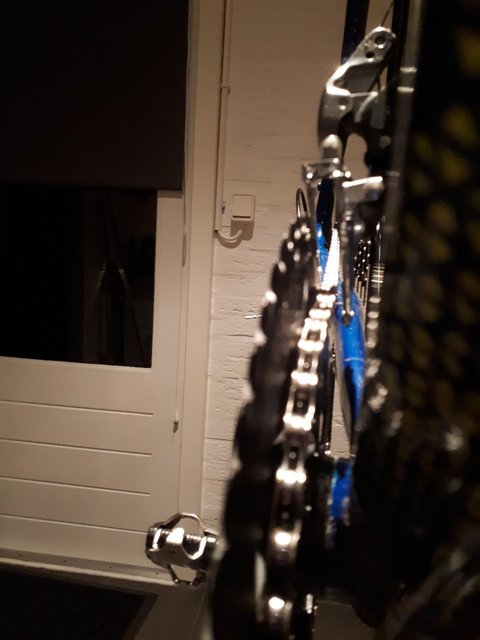

Hier zie je dat de ketting schuin ligt:
Crankstel:

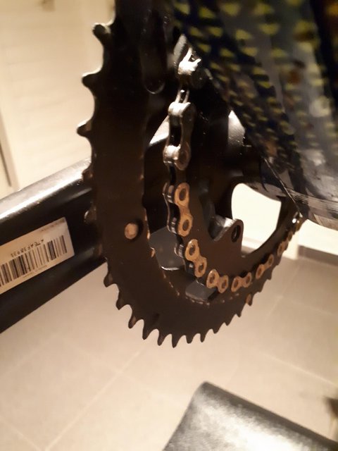

Hier zie je de beschadiging op het binnenblad, deze word boven bij de ketting veroorzaakt
