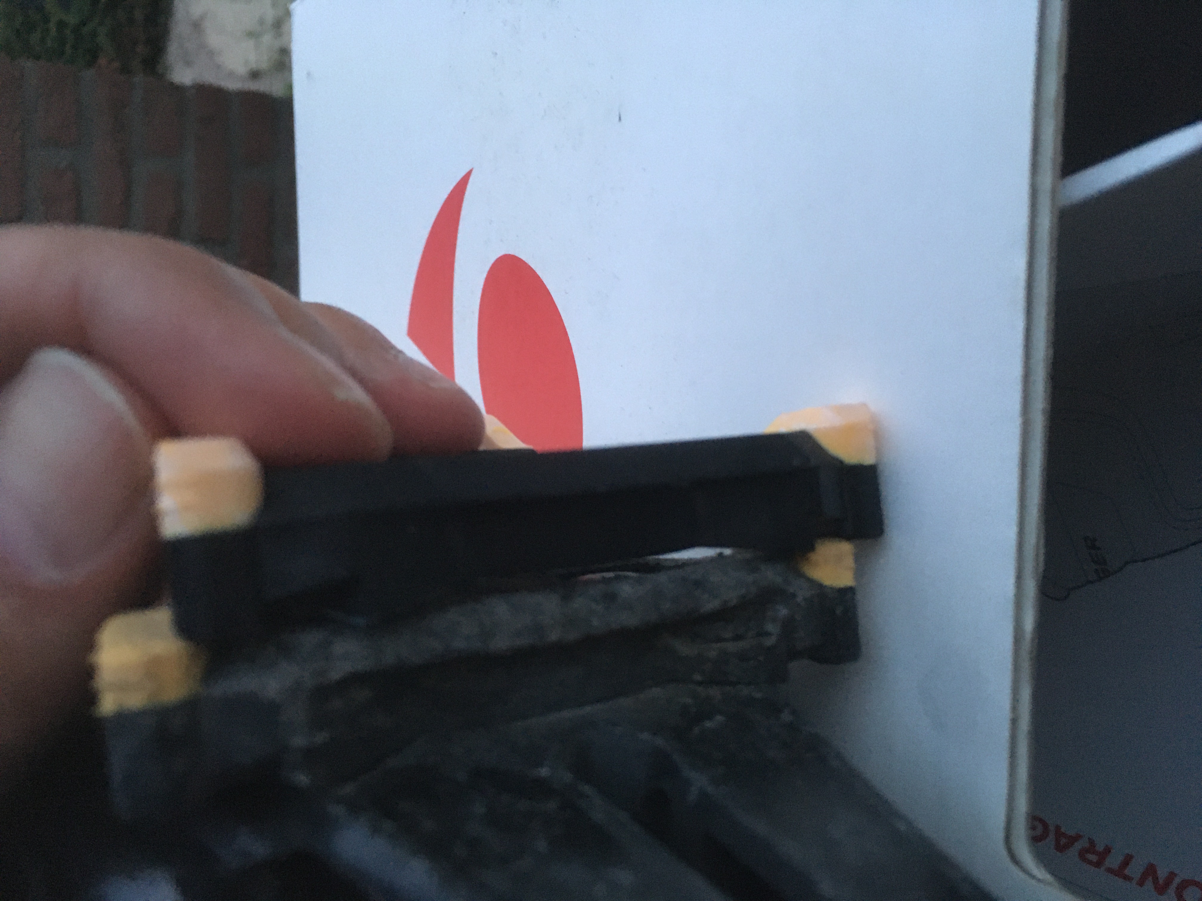

Hallo,
Is dit schoenplaatje aan vervanging toe? Zitten er 10k km onder en ik denk meer speling aan deze voet te voelen dan aan de andere voet.
Nog geen ervaring met versleten schoenplaatjes, vandaar mijn vraag.
Alvast bedankt voor de hulp!

Voor de mate van slijtage moet je aan de achterkant kijken, het "slot" waar de pedaalklem in valt (dat zie je dus niet aan de onderkant) en vergelijken met een nieuw plaatje.

Ik heb er een nieuw plaatje dat ik gekregen heb naast gehouden en ik zie weinig verschil. Wat moet ik precies vergelijken?
Ik denk dat de meer speling die ik voel ws komt doordat dat mijn ' afstapvoet' is (dus de voet waarmee ik het meest in-/uitklik)

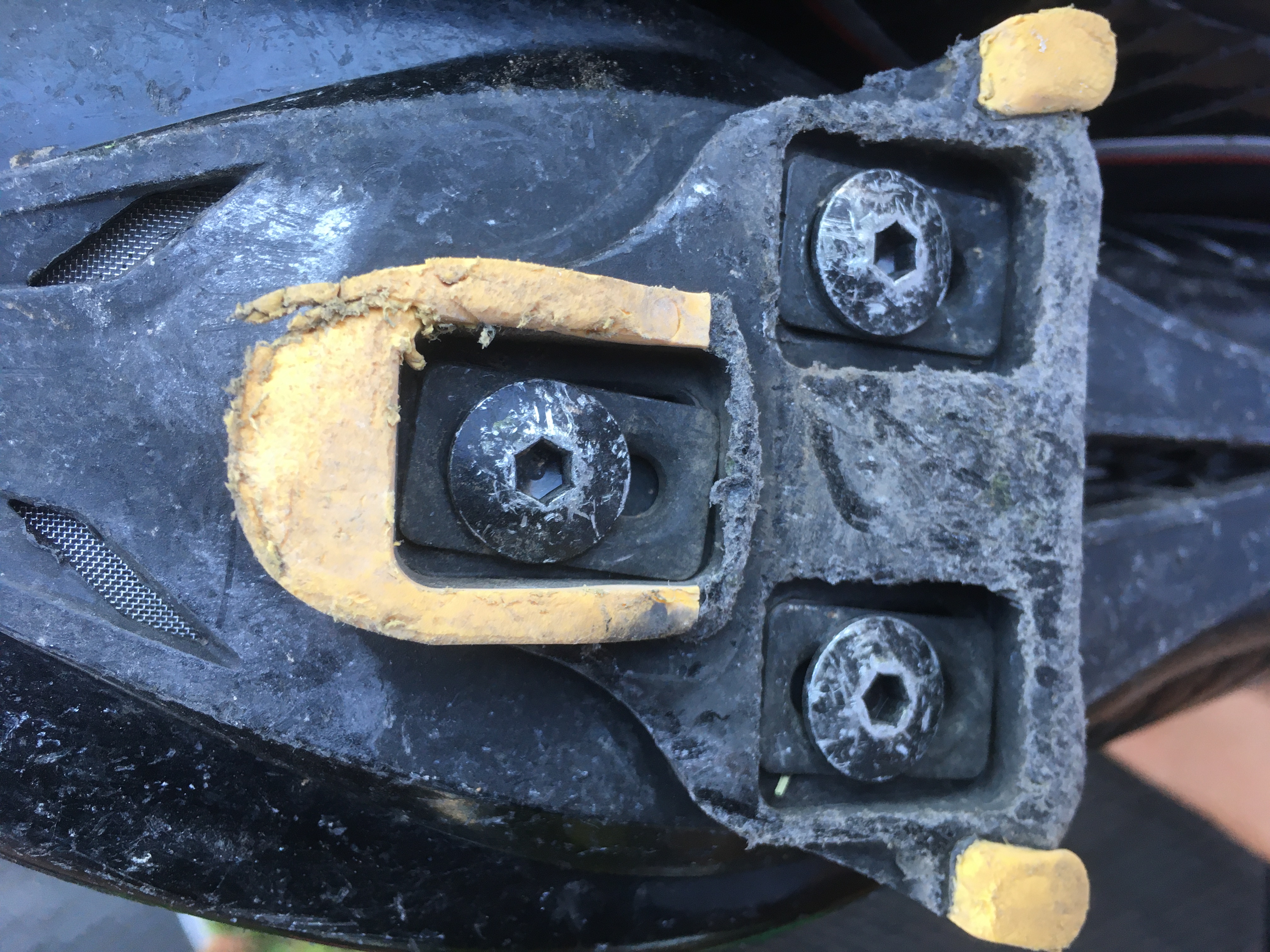

Je moet het gedeelte vergelijken dat IN waarmee het plaatje IN je pedaal klemt. Dus op je laatste foto de linkerkant van de schoenplaatjes.

afrit13 schreef: 22 sep 2020 20:03 Je moet het gedeelte vergelijken dat IN waarmee het plaatje IN je pedaal klemt. Dus op je laatste foto de linkerkant van de schoenplaatjes.
+1
maar het lijkt me dat dit ook niet meehelpt, is bijna doorgescheurd...

Dit loszittend stukje geel kun je er gewoon afknippen. Het gele gedeelte heeft geen functie voor het goed klemmen van het schoenplaatje in het pedaal.

afrit13 schreef: 22 sep 2020 20:40 Dit loszittend stukje geel kun je er gewoon afknippen. Het gele gedeelte heeft geen functie voor het goed klemmen van het schoenplaatje in het pedaal.
Niet?
my bad.,,, heb dan ook geen SPD- SL

Ook goed naar je pedalen kijken, die slijten ook.

Sorry, maar het is mij niet helder hoe ik nu kan vaststellen of ze versleten zijn. Kan ik dat ergens aan zien of merken?

Zolang je stevig ingeklikt blijft, gewoon verder mee fietsen.
Wat de speling betreft, zitten de boutjes nog stevig vast?

Op SPD-SL plaatjes zit er een slijtage indicator, zie volgende afbeelding. Zolang je dus aan de voorzijde nog genoeg kleur ziet en het aan de achterzijde niet weggesleten is tot aan de indicator, kan je ze nog perfect gebruiken.
Die van jouw zien er dus nog altijd goed uit ;)
Maar voor €15 heb je al nieuwe, dus na 10K km is dat niet de grote kost :lol:
