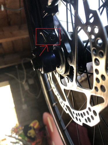

Hallo. Ik heb mijn Shimano schijfrem (voor) opnieuw afgesteld omdat hij wat aanliep. Ging prima, echter mijn oog viel op de 'ring' die ik rood gemaakt heb op bijgaande foto. Ik vroeg me af wat dat is? Je kunt het draaien, ook als de bout goed vastzit. Ik vraag me af wat de functie is? Ik kan niet bedenken waar het voor zou moeten dienen. Alles werkt gewoon goed hoor, maar ik ben benieuwd.... [
Als ik het goed zie, hoort dat puntje aan het uiteinde van die ring, in het gaatje te vallen wat er net boven zit. Dan zal het niet meer draaien. Maar wat de functie is, dat weet ik niet...

Dat is iets dat enkel Shimano gebruikt.
Andere merken gebruiken dit niet.
Ik heb die er, op mijn Shimano Ultegra fiets, indertijd tussen uit gehaald.
Als alles correct gemonteerd is heeft dat volgens mij niet echt een functie, een beetje zoals die plastic ring in het achterwiel achter het grootste kransje van je cassette.

oke dank @ alien: het vreemde is dat deze alleen maar op deze ene bout zit, dus niet op de andere boutjes van de remmen; en verder dus dat het puntje aan het eind niet in dat gat valt, het zat zo als het nu zit. Moet ik dat veranderen of kan ik het zo laten zitten? Het heeft dus altijd zo gezeten (de afgelopen jaren, vanaf dat ik de fiets had). Ik maak hem liever niet meer los als het niet hoeft...?
Je foto is niet erg duidelijk, dus daar kan ik niks zinnigs over zeggen.

Hij moet inderdaad in de gaatje vallen, even er af halen dus en in dat gaatje doen. Doet verder niks, is een beetje een veiligheids dingetje. Dus voor als er iets mis gaat merk je het aan dat ding. Kans dat er iets mis gaat is vrij klein. Maar kan wel. Ik heb vorige maand zelf fiets in elkaar gezet met dit er op en heb hem er voor de zekerheid op gelaten maar hij kan er net zo goed af als je wilt.

Als dat dingetje goed gemonteerd is zorgt het ervoor dat de montageschroef nog onmogelijk vanzelf kan lossen. De kartels van de schroef grijpen aan in de kartels van dat plastic dingetje.
Waarom maar op één schroef ?
Eén schroef vast is voldoende om te vermijden dat de volledige remklauw in je voorviel komt.
Overigens is er voor de achterrem ook een borging op één schroef dmv dat splitpennetje.
Als je zorgt dat alles goed vast aangedraaid is, kun er er evengoed zonder.
Is eigenlijk zoiets als die nokjes op de voorvork.
Zolang de quick release goed vast zit, zijn ze nutteloos. Maar zeg nooit nooit.

bedankt allemaal! Ik heb hem met dat 'pinnetje' in het gaatje gedaan, dus nu moet het helemaal perfect zijn.
