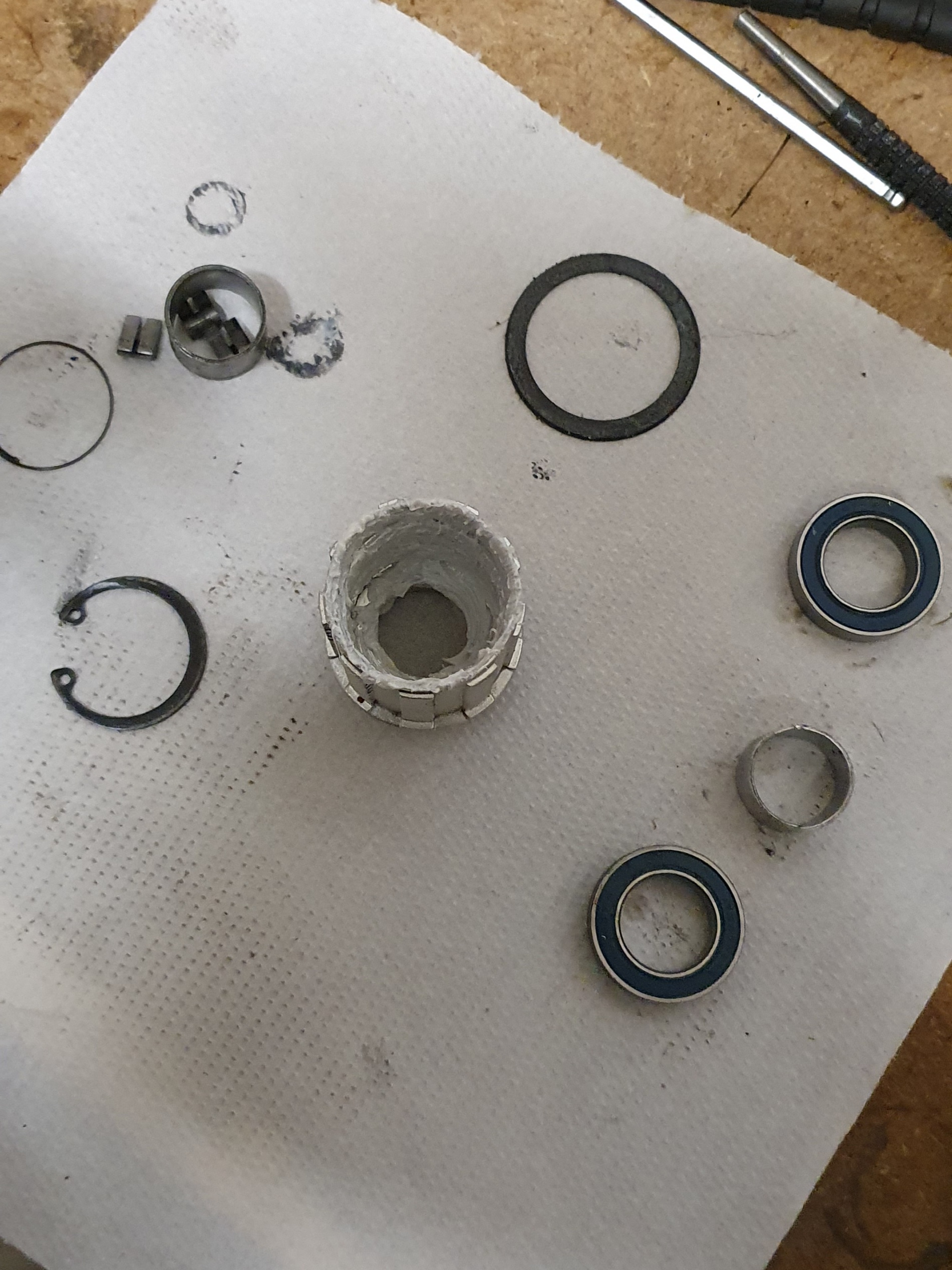

This ook gelukt om het te demonteren. Ging redelijk makkelijk met de schroevendraaier en dan een 14mm dop en enkele inbus bouten ging de 2 der makkelijk uit. Enkel is die schim die tussen de lagers zit wel beetje vervormd. Dacht dat ik ze van de week redelijk goed had gekuisd maar zat nog veel vuiligheid tussen de lagers en in de 2de lager ook.
Moet nu enkel nog wachten op de nieuwe lagers heb abec 5 lagers gekozen en ga alle lagers vervangen op het achterwiel voor de gemoedsrust.
Ik had eerst lagers van Elvedes in de body gestopt, maar de buitenste in de body liep al snel korrelig. Kan ook komen doordat ik er niet genoeg vet omheen had gesmeerd, maar voor de zekerheid ook maar de Enduro gekocht en die doen het tot op heden prima.
PS: Als je er zo veel vet in de body stopt als op de foto hierboven, krijg je het binnenste lager dan nog wel op z'n plek? Ik zou vooral veel vet aan de buitenkant van het buitenste lager smeren voordat je de end-cap op de as schroeft, daar komt het water namelijk naar binnen.

Zó veel vet in de body lijkt min ook niet goed want dat gaat waarschijnlijk geen goede passing van het lager geven.
Spuit vet in het lager, achter de afdichtingsplaatjes, bijvoorbeeld met een spuitje. Daar wil je het vet hebben. En het lager dat met de buitenlucht in aanraking kont na montage volledig afdichten met vet.
Als je na montage een korrelige loop krijgt staat er teveel axiale kracht op de lagers. Op zich is dat wel vreemd bij industrielagers want de kogels en kogelbanen staan niet onder axiale krachten.
Dat kon vroeger wel met de losse cup en conus lagers die je met fingerspitzengefühl moest afstellen. (Maar die wel 50000 km meegingen in weer en wind en met elke 10000 km reinigen en afstellen, althans met Campagnolo naven).
