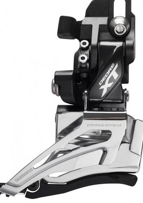

Hai,
De kettingvanger van mijn voorderailleur is stuk.
Weet iemand of die los te bestellen is?
Grt Ben
Kettingvanger voorderailleur XT 8025

Kettingvanger of bedoel je de kooi?
Check even de EV op https://si.shimano.com voor het onderdeelnummer, dan kan je daarmee verder zoeken.

Het gaat om het zwarte stukje plastic vastgeschroefd onder de kooi!
Dat is dit onderdeel : Y5RC98020 Chain Catcher
Zoek op de link hierboven je derailleur; er zijn verschillende versies van de xt derailleur 11 speed, maar op het eerste zicht hebben ze allemaal zelfde chaincatcher.
Bv: https://si.shimano.com/#/en/search/Keyw ... &name_web= voor de verdie M8025 (ik verwacht dat je ergens de versie kan terug vinden).
2de link geeft de verschillende onderdelen en onderdeelnummer van de derailleur. Je lokale fietswinkel kan die bestellen of internet kan je ook helpen zoeken.
