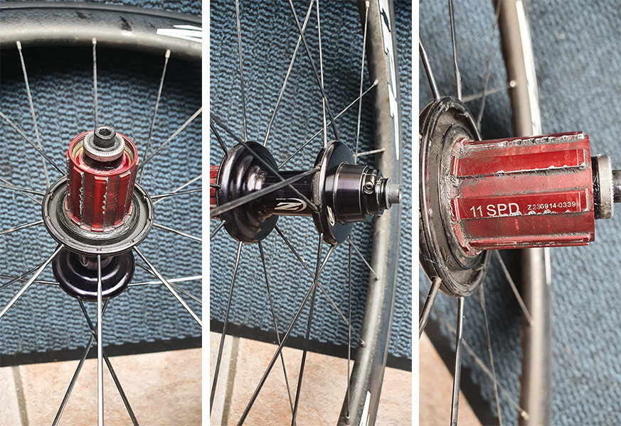

Twee jaar geleden kocht ik een 2dehands setje Zipp-wielen. Ik zou de body willen vervangen. Twee vraagjes:
1. Welke heb ik nodig? (Ik vind online oa de 'Zipp Freewheel kit voor 188 naafversnelling V8/V9 - 11-speed SRAM/Shimano'. Is het die?)
2. Iemand een idee van welk jaar deze wielen kunnen zijn? Edit: op de body staat een datum blijkbaar. Zou dus 2014 zijn.
Bedankt!
Body Zipp

Waarom zou je per se de body willen vervangen? Hij is een beetje ingevreten, maar niets ernstigs (je nieuwe ziet er na 3 ritjes ook zo uit). Kun je niet beter alleen de lagers in de body vervangen?
Zipp zelf adviseert uiteraard dat de lagers niet vervangen kunnen worden en dat je een hele nieuwe moet kopen, maar dat is onzin. Hambini heeft wel een video waarin hij uitlegt hoe: https://www.youtube.com/watch?v=BUxfcOWkdp4
Als je ze laat vervangen kun je inderdaad beter een nieuwe body kopen.
