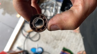

Nog wat foto’s
- Bijlagen
- 77A39FB7-91DD-435A-BDD0-CCAFE7E64860.jpeg (19.05 KiB) 1311 keer bekeken
- A00226A8-8D97-492A-96B3-43D0BD45D1F3.jpeg (22.7 KiB) 1311 keer bekeken
