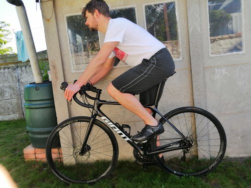

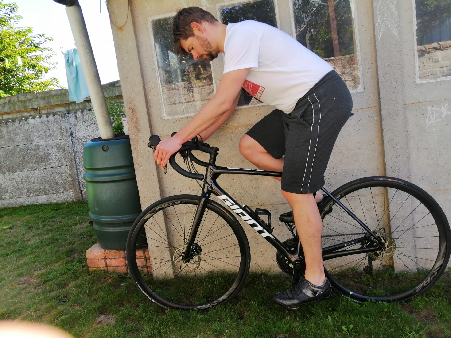

Laat iemand wat foto's maken van jou op de fiets. Zijaanzicht svp. Als je die hier plaats, dan kijken we mee

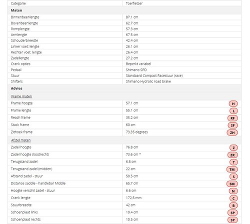

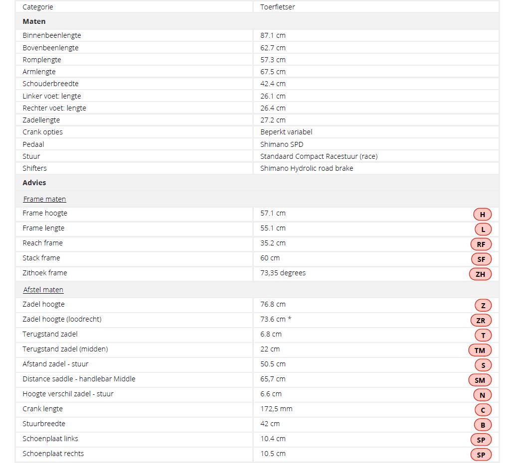

vincent75 schreef: 22 jun 2020 11:10 Speel open kaart naar je lokale FM. Geef aan dat je wellicht een verkeerde keuze heb gemaakt door alleen naar prijs te kijken en je bereid bent om te betalen om door hem goed op de fiets te worden gezet.
Ja, ik heb daar betaald voor de opmeting en nieuwe stuurpen om ideale zit beter te benaderen Ik heb de opmeting bijgevoegd. Moest ik terug in de tijd kunnen gaan zou ik idd bij hem gekocht hebben denk ik (maar was 2500 voor een Wilier GTR Team met schijfremmen tegenover 1800 voor de Giant nu)

Nee_Nee schreef: 22 jun 2020 11:02 Laat iemand wat foto's maken van jou op de fiets. Zijaanzicht svp. Als je die hier plaats, dan kijken we mee
Ok, dat zal ik doen! Kan je ook gifs op dit forum zetten? Dan kan ik "in actie" tonen :-p

Volgens mij heb je eerder lange benen, geen korte. Ik ben 1m74 en 80cm benen en beweer dat ik de 'gemiddelde' ben. Met je 1m80 en 87cm benen zit zowat je hele grootteverschil met mij in de benen... dus eerder langere benen. Niet extreem lang maar zeker niet kort.
Je zadel; je oude fiets; waarom neem je niet de hoogte over van de oude fiets?
Zelf snap ik zadelhoogte problemen nooit goed; dat kan je toch op 1cm na met wat puzzelen, de vele richttlijnen die je vindt, wat 'goed' voelt, goed zetten?
Als je zegt dat je 4cm drop hebt, vind ik dat best laag voor je been lengte zeker dat je een medium kreeg, geen ML.

Hierbij de foto's. Misschien niet helemaal naturel aangezien ik tegen het tuinkot leun en mijn 5jarige de foto's neemt :D
