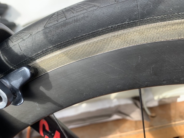

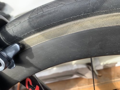

Iemand ervaring met de slijtage van de clinchers van mantel (Carbon tr50). Bij die van mij na 3000 km een soort bruine remrand. En ik zie ook beetje glinsterende stof bij m’n remblokken. Blokken zijn Swisstop black.

Maak dit eens goed schoon met wat alcohol op een doekje. Gaat het eraf dan is een combinatie van straatvuil en remstof van de blokken. Maar bruine kleur kan duiden op oververhitting van de velgen.

Ik zie niets bijzonders? 3.000km is gewoon nog nieuw. Grote kans dat wat je ziet een laagje van de remrand coating is, de nieuwigheid. Of gewoon wat remstof van je brake pads. Ik heb ook de Black Prince pads en die staan er om bekend wel een 'grijze waas' achter te laten (de gele zijn nog erger).
Zou me er totaal geen zorgen over maken tenzij je echt de structuur van het carbon ziet veranderen.

Je bent overigens waarschijnlijk niet het carbon aan het affikken, daar moet je tegenwoordig redelijk je best voor doen. Maar wel het opgehoopte remstof en vuil, wat vrij hardnekkig kan worden. Vaak velg en blokken schoonmaken is dus het advies.
