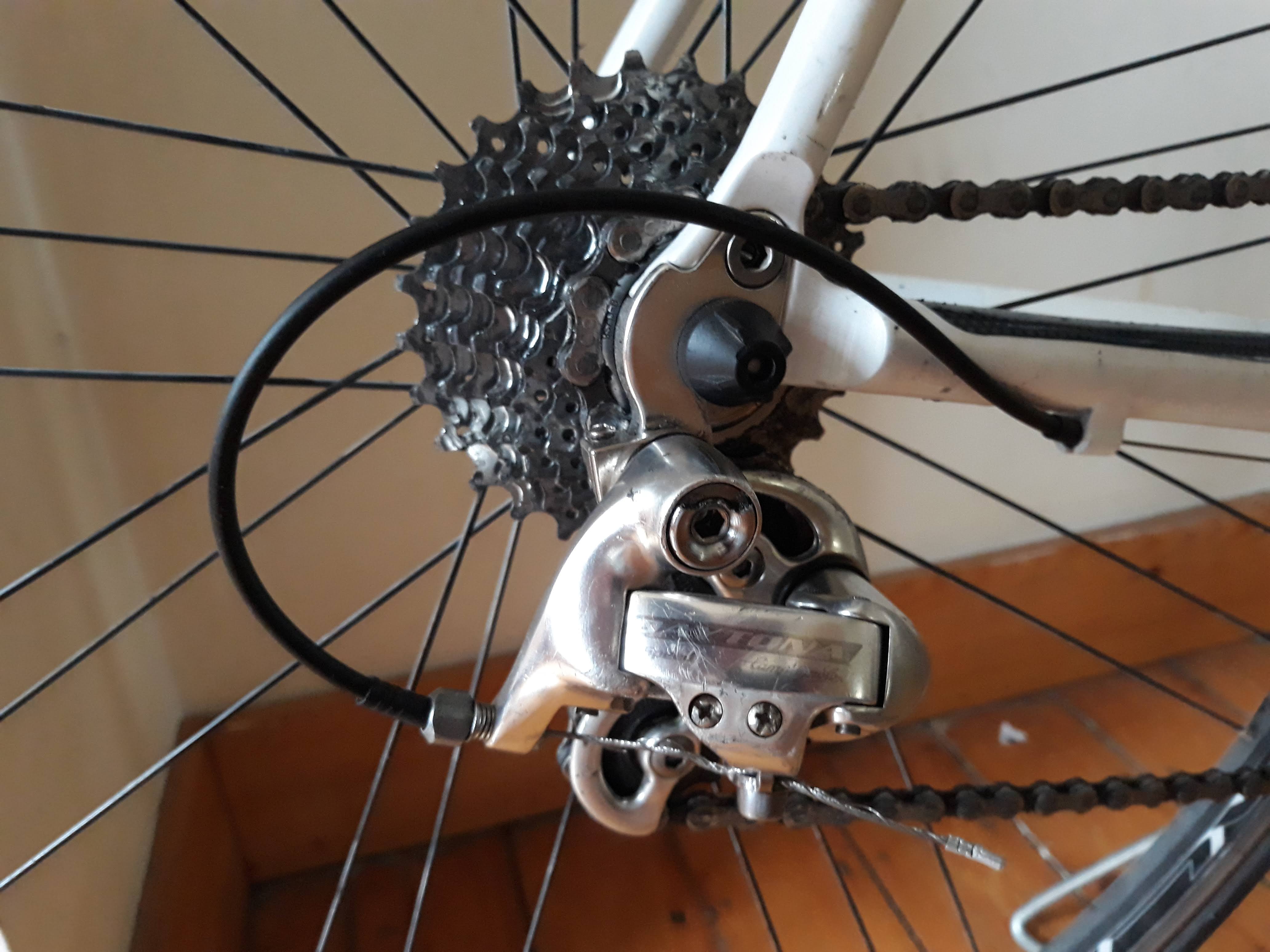

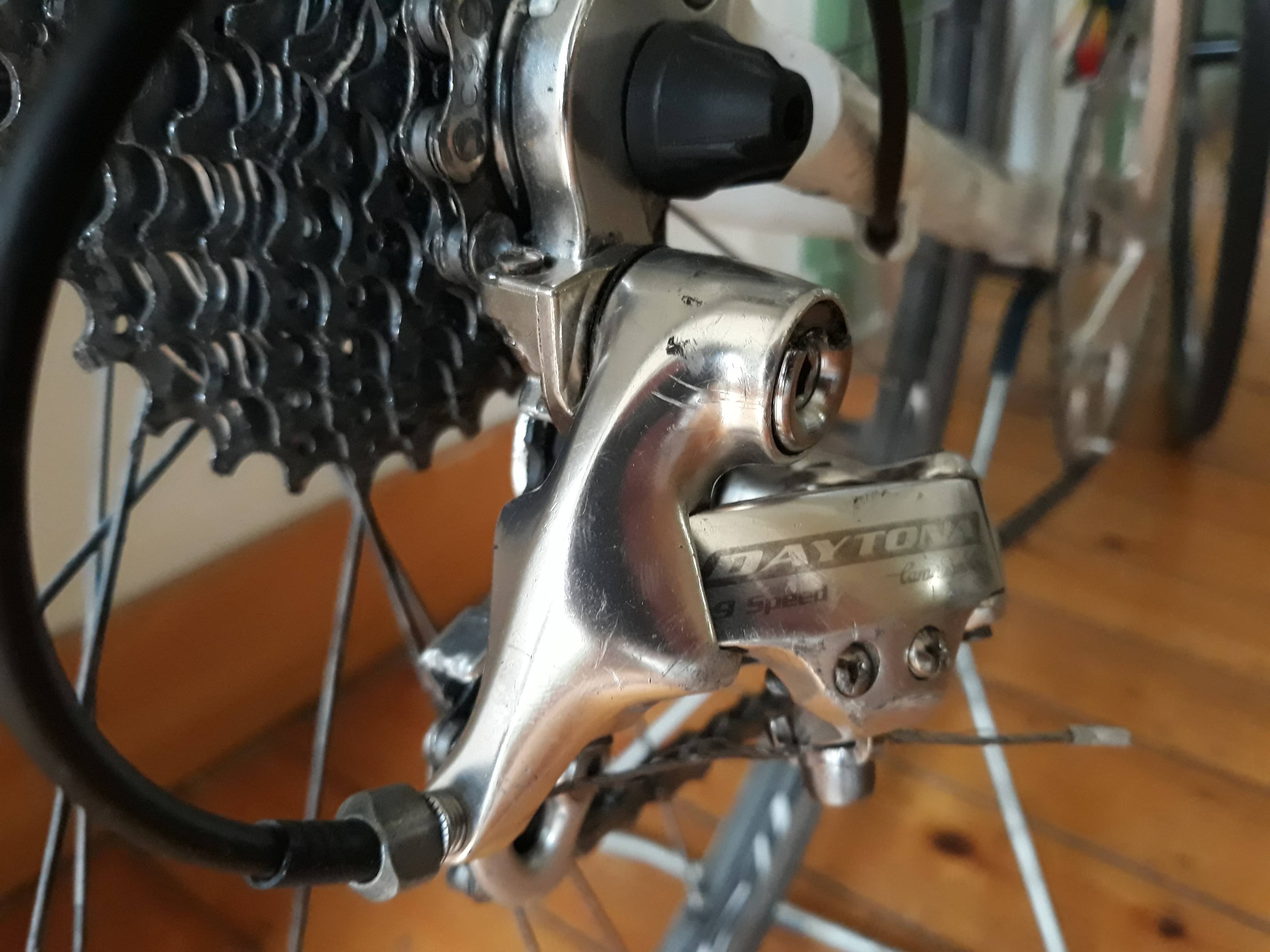

Hierbij een foto van de derailleur. Deze doet echt raar en beweegt niet meer soepel van L naar H en terug. Op het kleinste voorblad schakelt hij zelfs helemaal niet meer achteraan. Kan ik deze vervangen door de Veloce 10speed zonder dat ik andere zaken moet gaan vervangen zoals shifters voorderailleur, enz...
Dat is het oude model 9 speed , dat een iets andere geometrie heeft als de nieuwere.
Officieel zijn de latere 9 en 10 speed derailleurs niet compatibel met je shifters.
Het verschil is echter niet groot en er zijn wel berichten van mensen die het toch geprobeerd hebben en dat het redelijk tot goed werkt.

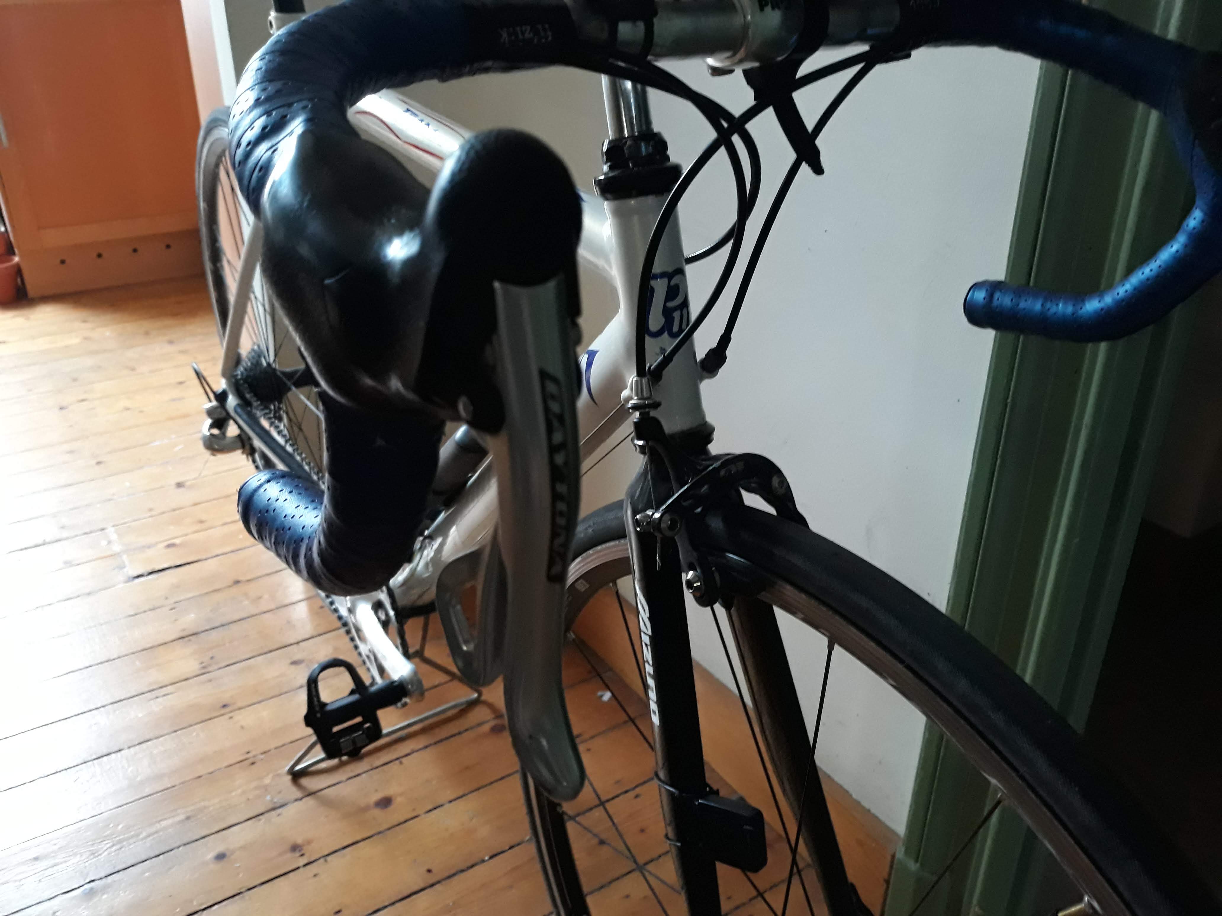

De shifters , zijn dat die met de puntige rubbers?
Weet je zeker dat de kabel goed gangbaar is , daar ligt het nogal eens aan, zo te zien is het geen nieuwe kabel.....
Je zou een wat recentere derailleur kunnen proberen als je die voordelig op de kop kan tikken., met goed afstellen kan je een zekere afwijking vaak wel compenseren.
Ik heb jaren op de winterfiets Shimano cassettes gebruikt en dat gaf per shift 0,2 mm afwijking en dat werkte eigenlijk best goed.
Herhaal dit niet onnodig
De volledige groepset is van Daytona. Iets minder bekende groepset. Ik ben die 2dehands nog nergens tegengekomen ook. Ik heb nu de 10speed veloce derailleur besteld op mantel. Hopelijk kan ik er iets mee. De kabel is weldegelijk nieuw maar heb deze nu ondertussen al 20x los en terug vastgezet tijdens het afregelen. Het probleem ligt natuurlijk bij de derailleur maar nu is de kabel ook aan het slijten. Ik heb alvast een nieuwe binnenkabel besteld.
Best kans dat het gaat werken met de nieuwe 10 speed derailleur...
Afstellen in het midden van de cassette, dan heb je verderop de kleinste afwijkingen.
Daytona werd later de Centaur wegens een patent op de naam of zoiets.

Ah zo bedankt voor de info en tips. Hopelijk krijg ik het allemaal afgeregeld. Heb toch maar shifters besteld van veloce ook. Wil niet lang meer verder sukkelen en wil nog een tijdje blijven rijden dus is nog de moeite om te veranderen.
