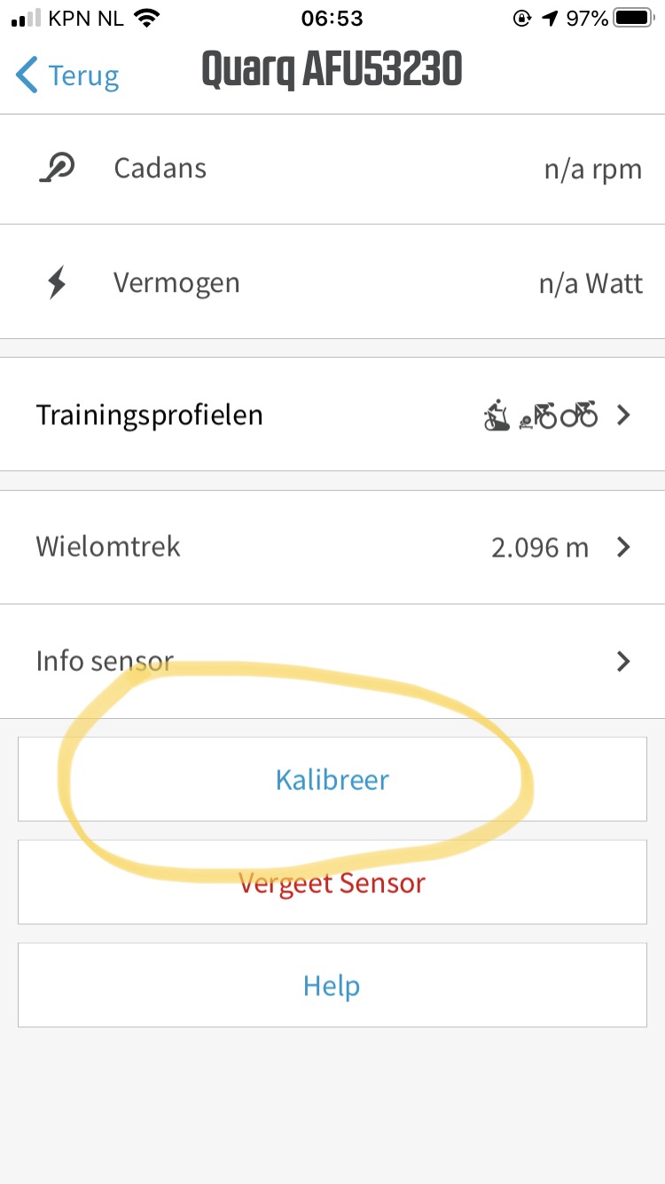

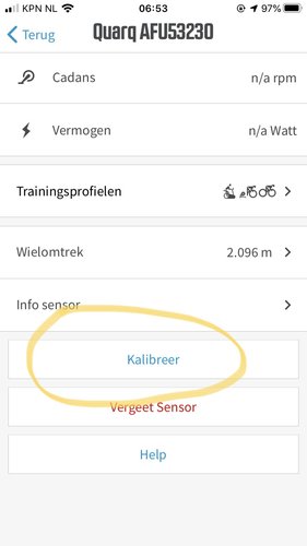

Gebruikersavatar havana 11 jun 2020 06:47
Anders de Powerbox kalibreren via een app? Kan bijvoorbeeld via de Wahoo app.

Gebruikersavatar havana 11 jun 2020 09:30
Het gaat om de Wahoo app (niet een Wahoo apparaat). Draait op iPhone en Android.
