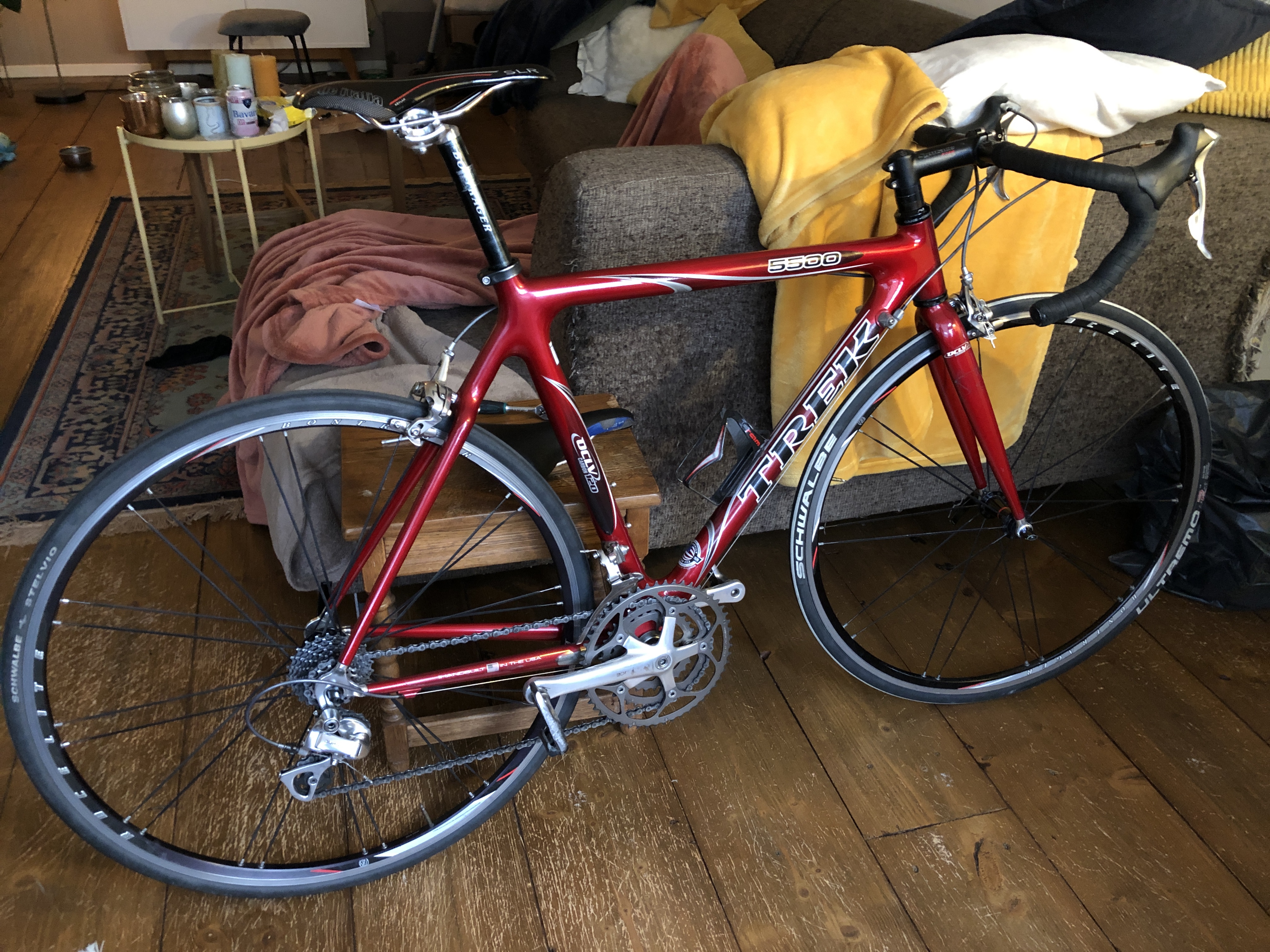

Trek 5500 met Dura-Ace 9-speed, classic!
Die wil je niet verpesten met mis-matchende wieltjes inderdaad.

Ben er ook erg blij mee, het is mijn eerste racefiets dus ben wel bang dat ik al verpest ben voor een eventuele nieuwe instapfiets in de toekomst. Foto van de fiets :)
