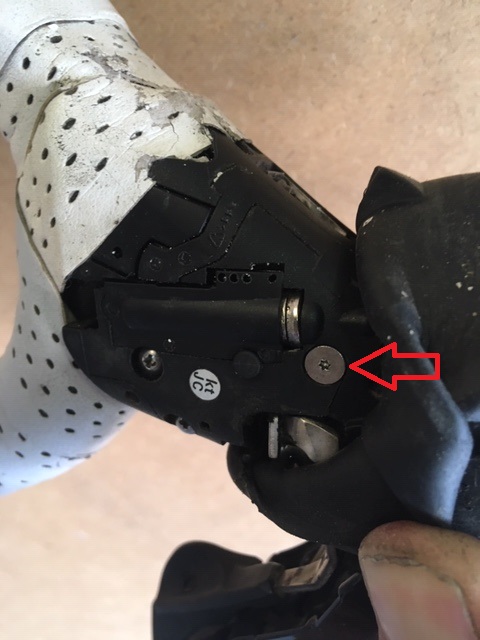

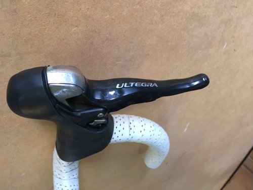

De L shifter werkt niet meer , ketting ligt op de grote plaat en kan niet meer naar de binnenplaat . Die super kleine torkx vijs was losgekomen , ik heb de veertjes terug op hun plaats gestoken en deze schroef terug vastgezet maar de shifter-steel doet wel de beweging om de voorderailleur te bedienen maar hij doet de kabel niet bewegen . Bestaat er een bedrijf die deze shifters kan reviseren ? Dit zelf doen zonder ervaring lijkt mij geen gemakkelijke klus .

Is dit een 6703 triple shifter? Bekijk onderstaand filmpje eens en draai het desbetreffende boutje eens aan. Bij mij loste dit het probleem op.
https://www.youtube.com/watch?v=v23tclM ... l=BobJanse
Laat even weten of dit ook voor jou heeft gewerkt! :like:

Mijn shifter terug gehad via de FM van Shimano , geen garantie ( van 2011 ) dat wist ik ook wel ... Ik had gevraagd hem te herstellen maar dat doen ( kunnen ) ze niet . Blijkbaar bestaat deze linker shifter ook niet meer . Wel zou de 105 nog bestaan , iemand een idee van de juiste benoeming / artikel code ?
Linker shifter 105 voor 2 x 10 uitvoering
scottpch 26 jan 2021 08:29
105 shifter 10speed heeft de code STI-ST-5700.
