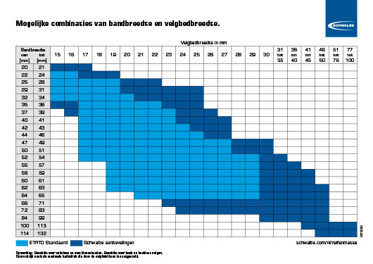

Je maximum band breedte hangt inderdaad af van je binnenafmeting van je velg. In onderstaand tabel van schwalbe kan hier de mogelijke opties vinden voor je velgbreedte.
Normaal gezien zou je dus goed moeten zitten met uw 32c band zolang het frame het toelaat.
Grts Bossy
