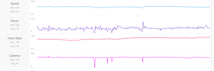

Mijn vriendin heeft net een vermogensmeter van 4iiii aangeschaft en vandaag heeft ze er tijdens een ritje met mij voor het eerst mee gefietst. Ik zelf heb een vermogensmeter van Power2max (type-s). Nu viel het ons op dat het vermogen dat wordt weergegeven op de Garmin fietscomputer (gemiddelde over 3 sec) van de 4iiii behoorlijk schommelt. Dit is ook terug te zien op Garmin Connect en Strava. Ik heb hieronder even 2 plaatjes van ons ritje geplaatst waar je onze vermogensmeters goed met elkaar kunt vergelijken.
Nu is mijn vraag, hoort dit zo of is de 4iiii niet helemaal goed? Want het is op deze manier bijna niet te doen om lekker blokjes te kunnen trainen.

Fietst ze voor het eerst met een vermogensmeter? Toen ik mijn 4iiii net had, zag het er ook zo uit. Ik ben er toen op gaan letten, hoe ik trapte. Na een maandje oefenen, ziet mijn lijn er egaler uit, zoals bij jou. Ik trapte heel onregelmatig, dit is nu wat beter geworden.
Voor mij is dit een bekend beeld, wat de reden bij jouw vriendin is, lastig te achterhalen lijkt mij. Tenzij je iemand in de buurt hebt waar je eens hun 4iiii mag lenen ter vergelijking.

Fietst zij achter je? Misschien dat ze veel micro-acceleraties doet/moet doen om bij je in het wiel te blijven?

Mijn vrouw haar pedaalslag is ook onregelmatig.
Goed te zien op de Neobike.
Mijn vrouw:
Ikke:
Beiden in ERG-mode

Of misschien het verschil tussen een dual en single powermeter? of zijn ze beide dualsided?

Iedereen bedankt voor de reacties! Vooralsnog krijg ik de indruk dat het niet perse aan de powermeter ligt dus.
Dit zou inderdaad best kunnen. We gaan deze week maar eens een ritje op de Tacx (flux s) maken en dan eens kijken hoe de grafiek vd Tacx zich vergelijkt met de 4iiii.
Ik kan me wel voorstellen dat een enkelzijdige powermeter wat meer schommelt dan een dubbele of eentje in de spider omdat deze de helft van het aantal samples heeft over de 3 seconden.
Ik post de bevindingen tzt wel even. Mocht het niet beter worden kan ie altijd weer terug naar Futurum.

Enkel schommelt inderdaad meer dan eentje die het totale vermogen meet.

Ben wel benieuwd over wat voor afstand of tijd deze grafieken zijn. Bij mijn (Quarq) zie je ook meer schommelingen als ik meer inzoom op een rit. Wil wel eens vergelijken, maar dan wel met dezelfde afstand/tijd.

wat zou je denken van 50 minuten?
