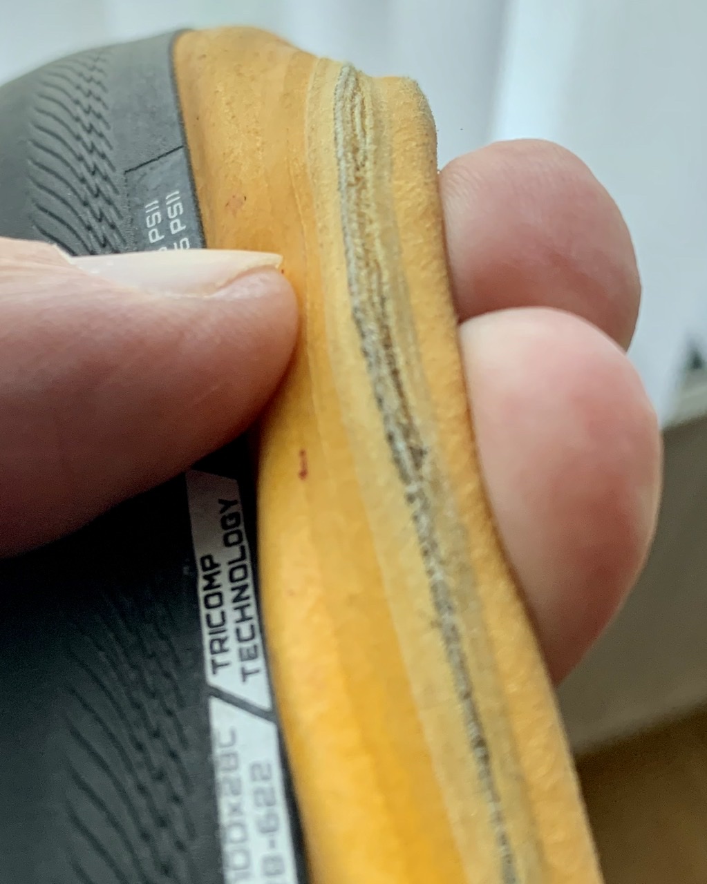

0475 24 apr 2020 23:12
Betreft Reynolds AR41 velg. Na slechts 375km met de nieuwe fiets vanmiddag een knal en een lege band. Lang verhaal kort gehouden: de buitenband heeft een snee vlak boven de hieldraad. Nadere inspectie leert dat op andere plekken de band ook bijna doorgesneden is.
De andere band vertoond geen schade.
Ik ga er vanuit dat de velg niet goed afgewerkt is bij de productie van deze velg. Fiets/velg is nog heel nieuw, garantie geval aangekaart bij de verkoper.
Ik neem aan dat dit geen andere oorzaak kan hebben of denken jullie van wel?

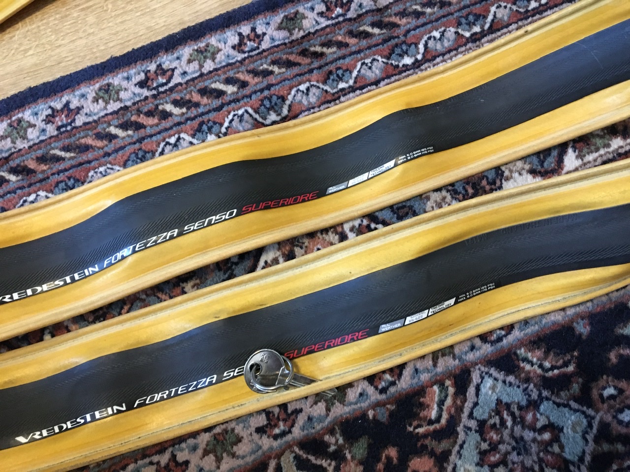

asmeets
Berichten: 824
Gebruikersavatar asmeets 25 apr 2020 07:58
Hier dezelfde ervaring met Vredesteijn fortezza Senso superiore en Reynolds assault velgen. De eerste keer dacht ik dat het de band was, maar vrij snel daarna scheurde ook een tweede band.
De velgen zijn minitieus nagekeken door de wielbouwer maar die kon nergens een scherpe rand vinden. Voor de zekerheid hebben ze de rand van de velg aan de binnenkant wat bijgeschuurd.
Ergens op het internet heb ik een document gevonden dat een van de fabrikanten van banden met skinwall zijkant aangaf dat deze banden niet gebruikt konden worden in combinatie met carbon velgen. Die zouden de zachte zijkant doorsnijden. Daarna vertrouwde ik het niet meer. Ik heb niet meer met die combinatie gereden.
Ik zou een andere set banden proberen. Is het ook daar niet goed mee zou ik terug gaan naar de winkel waar je de wielen hebt gekocht.
0475
Berichten: 1283
0475 25 apr 2020 08:35
asmeets schreef: 25 apr 2020 07:58 Hier dezelfde ervaring met Vredesteijn fortezza Senso superiore en Reynolds assault velgen. De eerste keer dacht ik dat het de band was, maar vrij snel daarna scheurde ook een tweede band.
Hi,
Ik sluit het ook niet uit dat het toch de skinwall banden zijn maar de band op het voorwiel is nog helemaal goed. Dan had die ook al (beginnende) schade moeten laten zien.
Waren bij jou op dat moment zowel de voorband als achterband aan het scheuren?. Of maar een van beide en welke?
Verder is de band aan één kant (kant van de ketting) ook meer beschadigt dan aan de kant van de schijfrem.
Ik heb nu andere banden geplaatst. Ik ga daar komende dagen wat ritjes mee doen en eens kijken of ik na een 150 a 200km al iets van beginnende schade kan zien.

Gebruikersavatar asmeets 25 apr 2020 18:30
0475 schreef: 25 apr 2020 08:35 Waren bij jou op dat moment zowel de voorband als achterband aan het scheuren?. Of maar een van beide en welke?
Bij mij scheurde alleen de voorband en gevoelsmatig op dezelfde plek. Het duurde wel iets langer dan bij jou. Een maand ongeveer schat ik in. Voordat dit gebeurde heb ik overigens ook een behoorlijke tijd zonder problemen met scheuren van de Vredesteijn banden gereden.
