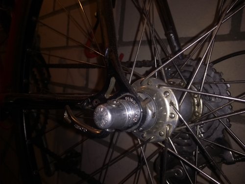

Ik kan niet met zekerheid achterhalen of dit nu een chorus of record achternaaf is.
Als iemand kan helpen dan graag.
Volgens mij is de afdichtring van record wat bol en chorus plat wat deze naaf heeft mi.
Staal, je blijft rijden ....

Ik heb wat catalogi gevonden en daar kom je er ook niet uit
Soms zie je afhankelijk van het jaar wel / niet een zilveren ring
Het is dus niet perse dat de kleur van de ring bepaald of het chorus / record is.

Is volgens mij geen record idd maar zal morgen voor de zekerheid op mijn Pina kijken.

Beetje laat maar het lijkt niet op mijn record naafje dus denk toch Chorus.

mackersv2.0 schreef: 02 mar 2020 10:21 Dat zijn de 10S naven........
TS heeft het over 8S.
Serieus? Zit een 8sp cassette op met 9sp body . Schijnbaar ooit omgebouwd :lol:

http://www.bikepro.com/products/hubs/hu ... nolo.shtml
Misschien dat dit helpt, ik zie het niet

Ik heb inmiddels een fiets gezien die van de 1e eigenaar was en daar zat af fabriek 8 sp record op van de 1e gen dus nog met een c record crank ed wel met 8 sp ergos.
Daarvan was de naaf exact het zelfde dus ook met dat glimmende ringetje voor zover dat dan het enigste zou zijn als verschil.
Indien ja dan is het de beste marketing stunt wat mij betreft ever ...
Verder nog wat campy brochures bekeken van die tijd en ook daar kom je er niet uit.
Je ziet zowel bij chorus als record dat zowel het ringetje glimmend dan wel donker is.
Er is dus niet zo een, twee, drie te bepalen op uiterlijk wat en of er uberhaupt wel verschil was.
Wel natuurlijk met de snelspanners.

Hadden de record naven niet iets andere spaakgaten waarbij de spaken iets verzonken in de naaf vielen? Dat zie ik hier niet. Denk dus dat het chorus is.

Ok hoe het ook zij de verschillen zijn dus miniem en menigeen zal het verschil niet eens zien.
Allen bedankt in ieder geval voor de info het is gewaardeerd.
