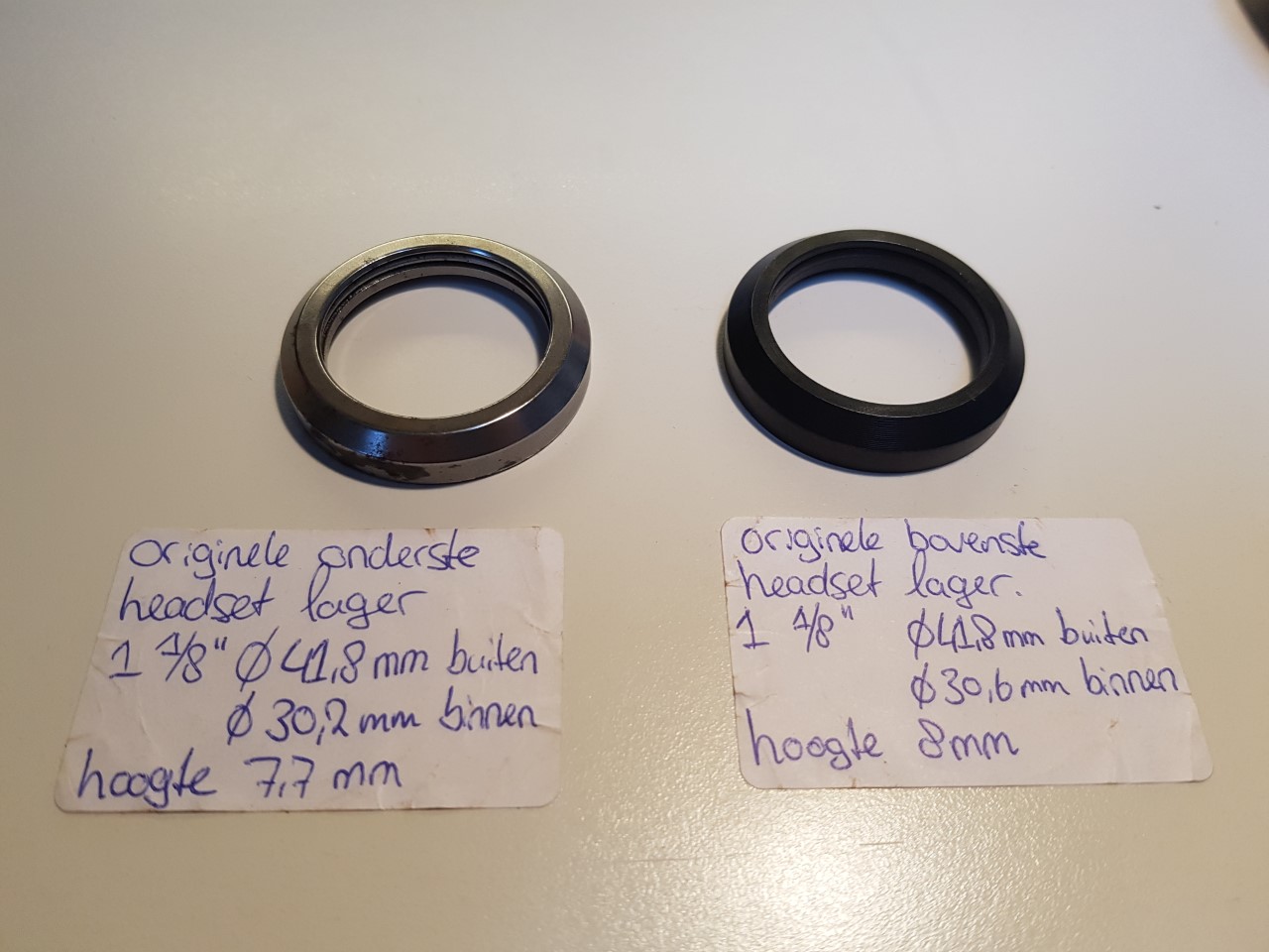

Beste forumleden,
Zoals de titel misschien al verklapt zou ik graag de balhoofdlagers van mijn Bianchi Impulso (b.j. 2013? 2014?) willen vervangen, omdat ze ietwat korrelig lopen. De lagers bevatten helemaal geen tekst, dus is het voor mij een raadsel welke ik moet bestellen.
Mijn lbs had ook geen idee waar ze deze vandaan moeten halen. Op het internet kom ik het volgende tegen over mijn fiets:
Balhoofdstel: Fsa NO.8B/ZS4D 1-1/8″.
Opgemeten maten bovenste lager (zwarte):
Buitenhoek 45°
Buitendiameter: 41,8 mm
Binnendiameter: 30,6 mm
Hoogte: 8,0 mm
Hier had ik het volgende vervangende lager voor gevonden:
https://www.mantel.com/fsa-balhoofdlagers-staal
Balhoofdbuismaat: 1 1/8 inch
Buitenhoek: 45 Graden
Binnenhoek: 45 Graden
Buitenmaat: 41.8 mm
Binnenmaat: 31 mm
Hoogte: 8 mm
Opgemeten maten onderste lager (zilvere):
Buitenhoek 45°
Binnendiameter: 30,2 mm
Hoogte: 7,7mm
Met de FSA lagers op de site van Mantel komen hier niet mee overeen.
Wat ik wel heb gevonden:
https://www.bike24.com/p2157822.html
Hier staan, op de binnen- en buitendiameter na, geen specificaties bij. Ook kan ik hier niet zien of de binnenkant ook zo'n ronding heeft als mijn huidige lager.
De binnenhoek vind ik bij beide lagers erg lastig op te meten, omdat daar bij de bovenste (zwarte) er nog een randje zit (zie foto) en bij de zilvere lijkt het binnenste vlak gekromd
De vorkbuis heeft een diameter van 28,4 mm en ter plaatse van waar het onderste lager zit wordt dit 30,0 mm.
Zou iemand mij kunnen vertellen of de door mij gevonden lagers gaan passen? Of heeft iemand een betere tip? Hartelijk dank alvast.

De binnenhoek van het (alle) onderste lager is 45º.
Als ik het goed zie heb je een semi-integrated headset, aangeduid met ZS44/28.6|ZS44/30 (zero stack). Indien juist dan denk ik dat de lagers passen. Indien IS integrated system, dan weet ik het niet. Er is een standaard systeem: SHIS. te vinden bij Cane Creek. Misschien geeft dat meer duidelijkheid in een onduidelijke materie.

@Klimmer dank voor je vlotte antwoord. Hoe kom ik erachter of ik "semi-integrated headset, aangeduid met ZS44/28.6|ZS44/30 (zero stack)" heb? De lagers lagen los in het frame, mocht dat iets uitmaken. Zie onderstaande foto:

Dit is inderdaad geen ZS, maar IS. Sorry. In de SHIS voor 11/8" buis staan twee IS systemen: IS41 en IS42 Italian. Het verschil zit 'm in de diameter van de headtube bore . IS41 is 41,10 - 41.2o mm diameter. En de italiaanse variant is 41,95-42,05mm. Dat meet je dus bovenaan. Gezien de door jou gemeten maten, denk ik aan IS Italian.

Lijkt een Is42 (Campagnolo) standaard.
Makkelijk te vinden....
Diameterlager plm. 42 mm , binnen- en buitenhoek 45 gr.
Inwendige diameter van de balhoofdbuis bij de rand iets groter dan 42 mm.
Heeft niets te maken met het bracket.
Ps, op de foto lijkt het een geintegreerde set, maar check of er een ingeperste cup in zit, dan is het inderdaad een ZS headset.

@Keezx Dank voor de info. IS42 wil dus zeggen dat de buitendiameter van beide lagers 41,8 mm moet zijn? Binnen- en buitenhoek 45 graden, check.
Maakt het dan nog uit dat het huidige onderste lager 7,7mm is en de vervanger 8,0 mm?
Zo niet, dan bestel ik 2x het volgende:
Met specificaties:
Buitenmaat: 41.8 mm
Binnenmaat: 31 mm
Hoogte: 8 mm

Die lagers verschillen wel eens iets in dikte, dat is altijd wel op te lossen, in dit geval wordt de spleet tussen
vork/frame en balhoofdbuis/kapje enkele tienden groter.

Of zou deze beter passen omdat de binnendiameter 30,5 mm is ipv 31 bij de hierboven genoemde link? Komt dichterbij de binnendiameter van de huidige lagers.
https://www.mantel.com/elvedes-headset- ... hoofdlager
Buitenmaat: 41.8 mm
Binnenmaat: 30.5 mm
Hoogte: 8 mm

Ik zou vooral letten op het merk van het lager. Liever TH (80% van de wereldproductie), dan die onbekende merken.

Binnendiameter is niet zo van belang , want hoeft nergens exact aan te sluiten.
De vorkbuis wordt onder gecentreerd door de conus op de vork en boven door een conische ring, in beide gevallen op de conische binnenkant,....
