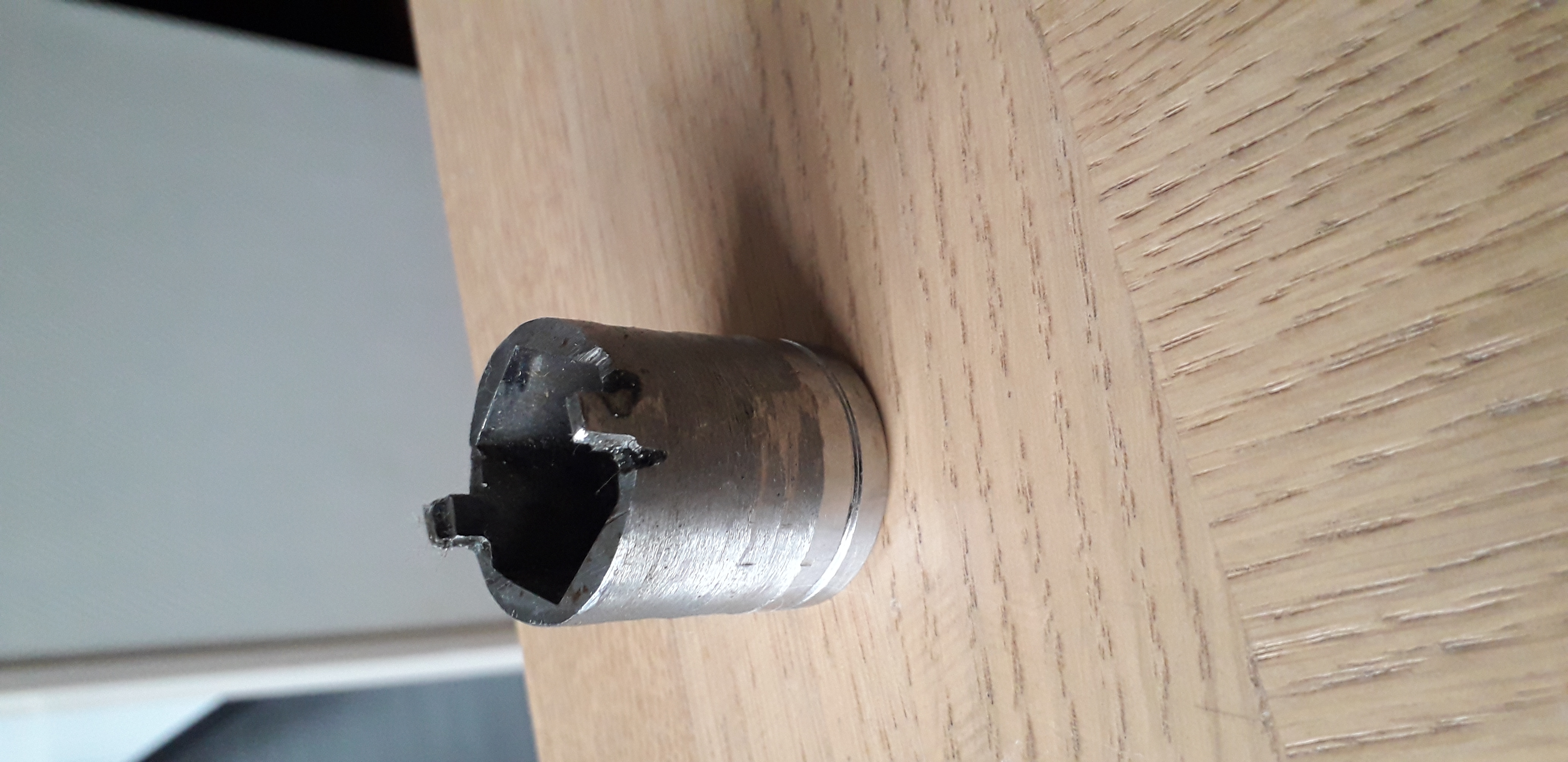

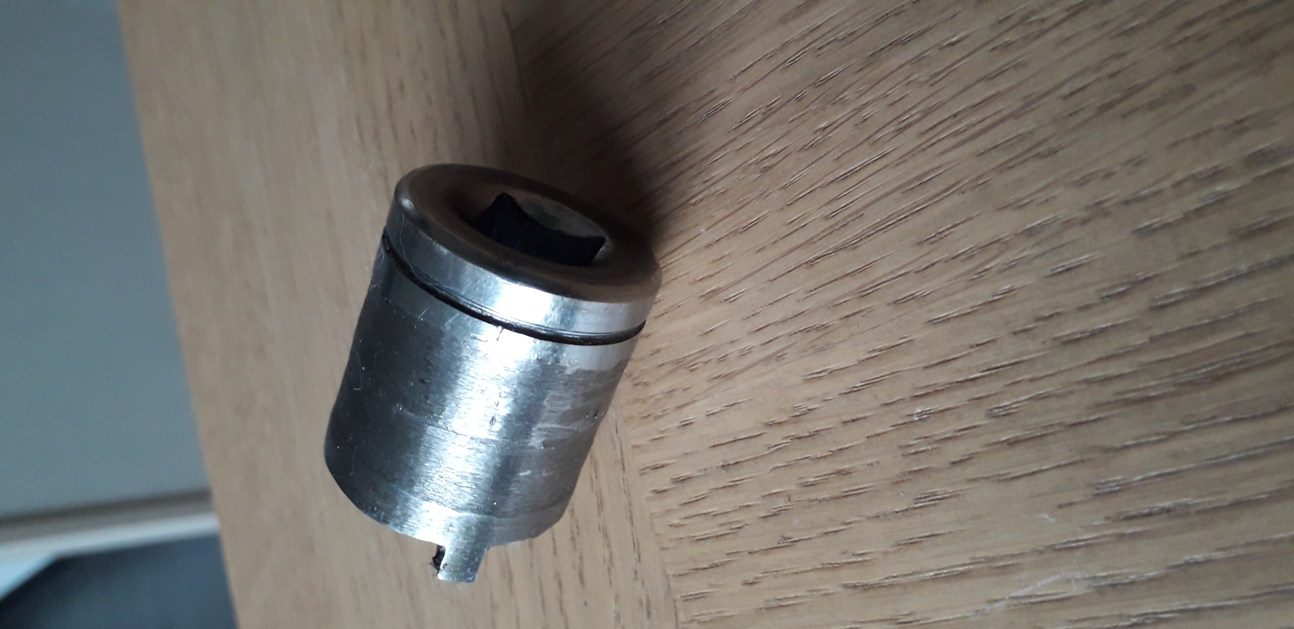

Hoewel de free-hub keurig klonk, bleek er bij belasting van het wiel nog steeds een krakend geluid te zijn. Ook af en toe een tik. Dus de as opnieuw uit het wiel gehaald en vastgesteld dat het niet anders kon zijn dan het bovenste lager in de body. Door het spoelen in de wasbenzine is alles wel schoon gemaakt, maar smering met olie is niet optimaal. Met een op maat gemaakt stalen plaatje in de workmate en het wiel ondersteboven op dat plaatje dat in de uitsparingen van de inwendige cup viel, kon ik door draaien van het wiel de cup los krijgen. Alle 25 stuks 1/8" kogeltjes waren aangetast door vocht. Ze glommen niet meer. Er gaan nieuwe in maar voor de time being heb ik ze in het onderste lager van de body geplaatst. Die kogeltjes zagen er veel beter uit. Het gekraak is nu over en kan ik op zoek naar nieuwe kogeltjes.
Dat is de juiste methode. Shimano heeft ook 2x25 kogels. Tip: smeer de pallen en veertjes met olie, niet met vet.. De kogels met vet.
