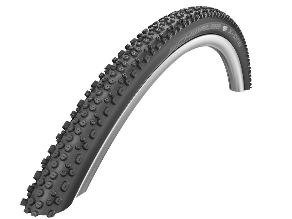

Ik rijdt sinds een paar manden op een Cube Cross Race Pro 2019, die is voorzien van CUBE RA 0.8 CX wielen met Schwalbe X-One Allround banden.
Ik rijd momenteel met 3,5 bar in de banden waarmee ik voor mijn gevoel op de weg en in het veld goed uit de voeten kan. Ondanks dat ik de druk nog best hoog vind, heb ik toch al een stootlek opgelopen. In overweeg nu om de set tubeless te maken. Ik heb al op internet gezocht, maar ondanks dat deze wielen volgens mij veel gebruikt worden, krijg ik niet gevonden of deze wielen en banden geschikt zijn om tubeless te maken. Op de banden staat niet dat ze tubeless-ready zijn, en van de wielen kan ik het niet vinden, Het valt me wel op dat de hieldraad van de banden heel strak in de velgrand geklemd zit, wat volgens mij een goed teken moet zijn.
Heeft iemand ervaring met het tubeless maken van deze set? Of gegevens waaruit blijkt of het wel of niet kan?

Ja die zijn TL ready. Ik heb op mijn Cube mtb soortgelijke velgen.
Je beschrijving dat de heilftaad zeer strak in de velg valt onderstreept dat.
Wel moet je uiteraard tl velglint, tl ventiel en latex erin doen.
Banden zijn niet tl ready, dus die moeten ook eraf

Mijn zoon heeft de zelfde fiets en rijdt zijn wedstrijden op 1,8 bar met 55 kilo. Ik heb het ook al eens proberen te vinden. Volgens mij zijn zowel de velg als de band niet tubeless ready.

Ik rijd al een tijdje tubeless op al mijn fietsen en heb inmiddels een setje of 10 tubeless gemaakt. Mijn ervaring:
- tubeless (ready) veld en tubeless (ready) band, eitje
- normale velg en normale band, begin er niet aan.
- normale velg en tubeless (ready) band, is goed te doen. Vaak is wel extra latex en 1 of 2 extra lage tubeless tape nodig om de combinatie luchtdicht te krijgen (en daardoor op te pompen).
Ik maak mij niet druk over de constructie van de velg. Ik rijd tubeless op lagere bandenspanning (max 5.5 bar). Veel velgen zijn gemaakt voor minimaal 8 bar.

Btw, de X-One is "Tubeless Easy" lees ik op de Schwalbe site en dus tubeless gemonteerd kan worden. Ook op Mantel zie ik in een review dat hij zeer makkelijk tubeless te maken is.
