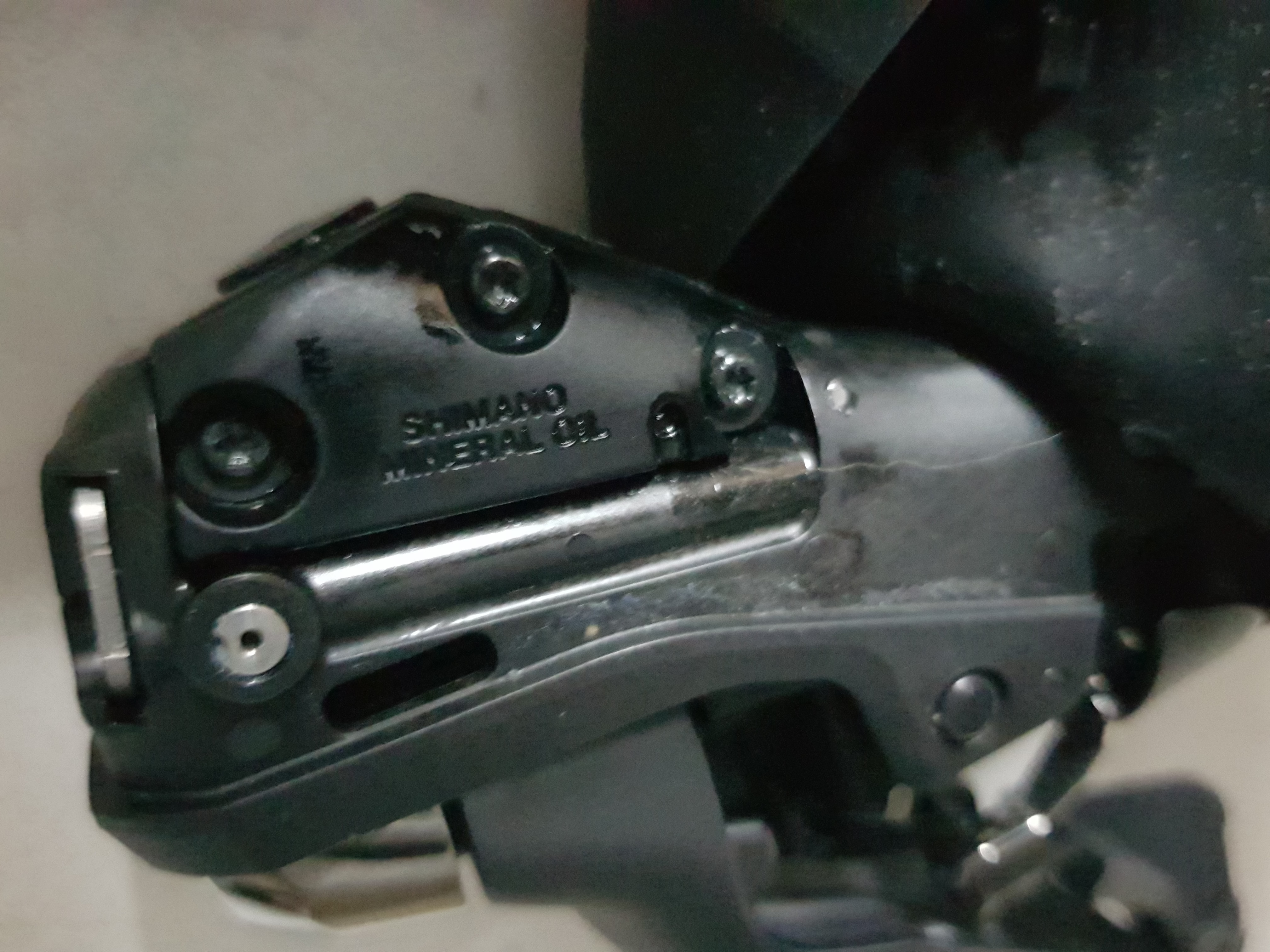

Er zit een olielek aan mijn dura-ace shifter. Het is niet aan de stop die je gebruikt om het geheel te ontluchten en ook niet aan de koppeling met de hydr. darm.
Vandaar dat ik denk dat het aan het zuigertje zit. Iemand ervaring hiermee?
Ik vind bij Shimano Benelux niet direct een contact of manual voor het onderhoud van een dura-ace shifter. Zou er een repair kitje besaan?

Als de fiets minder als 2 jaren oud is heb je recht op garantie. Dan zou ik de winkel waar je de fiets gekocht heb contacteren. Dat lijkt me een betere optie als er zelf aan gaan prutsen. Je wil toch wel dat je remmen functioneren op het moment dat je ze nodig hebt.
Indien de fiets ouder als 2 jaren is kan je op zoek gaan naar de spare part catalogs van Shimano. Het kapotte onderdeel kan je dan (hopelijk) identificeren en bestellen. Campagnolo heeft alle spare part catalogs op de website staan en hollandbikeshop is een goede winkel om de spare parts te bestellen. Voor Shimano zal er vast ook wel een goede webshop te vinden zijn.

Probeer er garantie uit te slepen, want Shimano levert dit soort spareparts niet.

3 jaar garantie zelfs bij dura ace.
Nadeel is wel dat je de shifter een tijdje kwijt bent (ik was mijn ultegra shifter vorig jaar 5 weken kwijt via bike24.de die hem door had gestuurd naar shimano)
Zover ik toen heb kunnen vinden kan je hem niet zelf direct naar shimano sturen.

Dan kan je aan je fm voor die tijd een "leen exemplaar" vragen.
Bij mijn fm wordt dat zo geregeld.

Hallo, ik zou graag even willen inpikken op dit topic. Ik merk bij mijn rechter grx shifter dat deze olie lekt aan het een gaatje aan de linker zijde. Ik hoor links en rechts dat dit normaal zou kunnen zijn, soort overdrukventieltje... De linker shifter heeft hier echter geen last van en ik voel tevens bij het remmen dat de lekkende shifter sponziger werkt.
