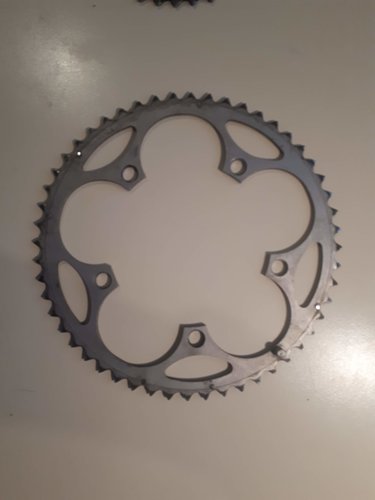

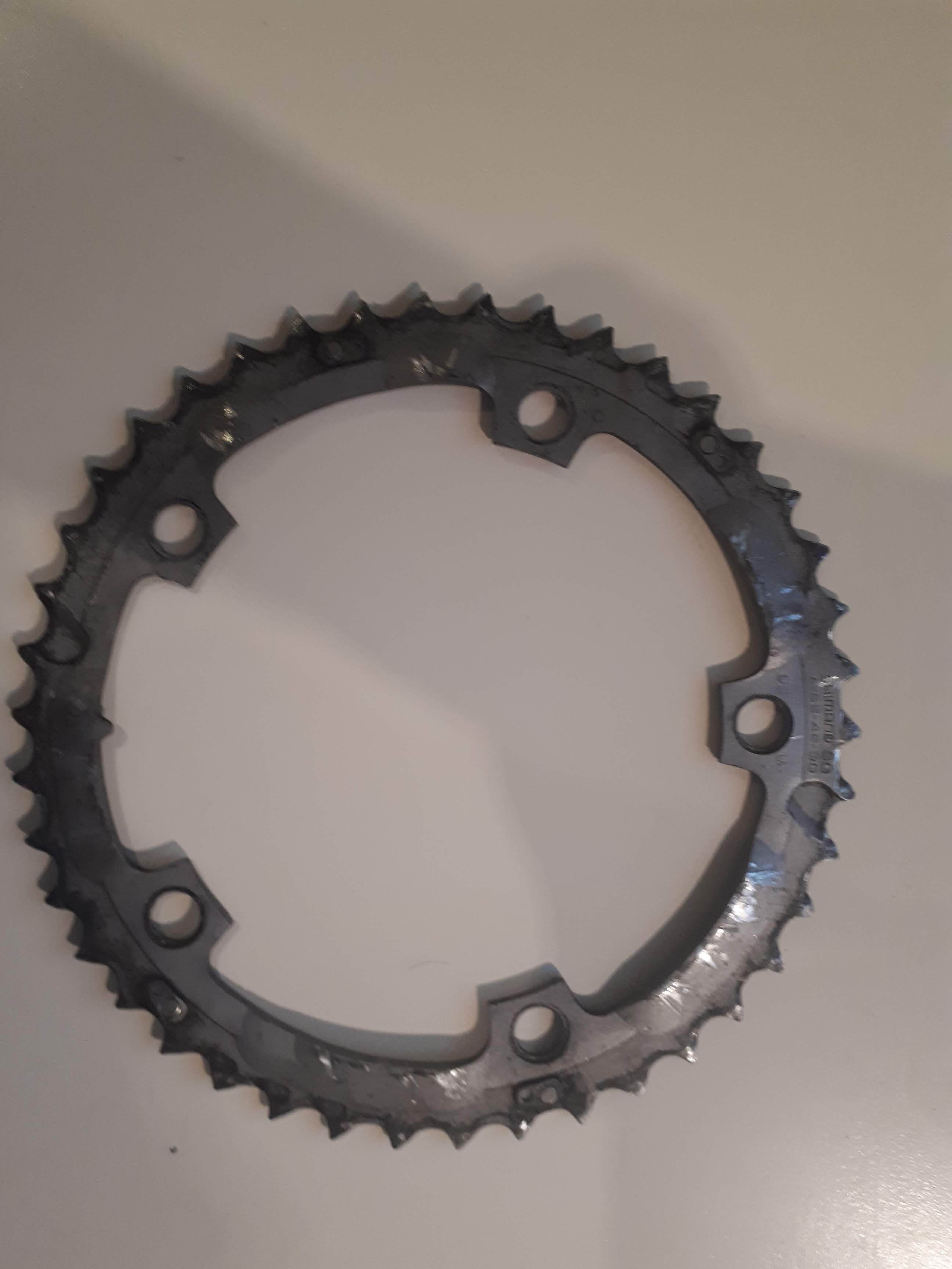

Allereerst: zijn die bladen echt versleten? Vaak wordt dat gedacht, maar de tandjes worden zeer minimaal gevormd, om snel te kunnen schakelen. Kleinere bladen monteren is heel verstandig. Tip is wel van beide bladen hetzelfde merk te monteren om schakelproblemen te voorkomen. 50 t.o.v. 42t is een klein verschil maar zou kunnen werken. Ook een dubbel crankstel kun je met die derailleur schakelen. Kwestie van stelschroef voor binnenblad dichtdraaien. 9v of 10v bladen zullen ook werken. De voorderailleur moet in elk geval omlaag. Die kan maar beperkt verschuiven op die vaste nok. Destijds waren bij Giant die nokken gewoon te verwijderen. Dan kun je een losse klem gebruiken. Indien crank inderdaad 105 8v is (daar lijkt het op), dan is de trapas JIS vierkant en zal het lastig zijn een passend racecrankstel te vinden, die niet versleten is. Alleen het middenblad en het kleine binnenblad zijn typisch voor triple. Het buitenblad (boutcirkel 130mm, denk ik) is gelijk voor een dubbele crank. Trouwens lijken de genoemde prijzen veel te hoog. Kwestie van de weg weten. Je bent niet aangewezen op Shimano. Fiets is geen auto! Zoals: https://www.bike-components.de/en/TA/Al ... CD-p15390/

Bladen lijken me echt versleten, Ik weet van de vorige eigenaar dat zijn ketting regelmatig 'doorsloeg'
Keezx
Berichten: 9745
Keezx 07 okt 2019 21:17
Ik zou ze ook vervangen.

bicycle bandit schreef: 07 okt 2019 21:14 Bladen lijken me echt versleten, Ik weet van de vorige eigenaar dat zijn ketting regelmatig 'doorsloeg'
Dan is de ketting flink versleten. Middenblad moet wel vervangen. Buitenblad mag, maar hoeft niet.

Dat buitenblad kan echt niet meer, niet zo'n goed advies klimmer.
