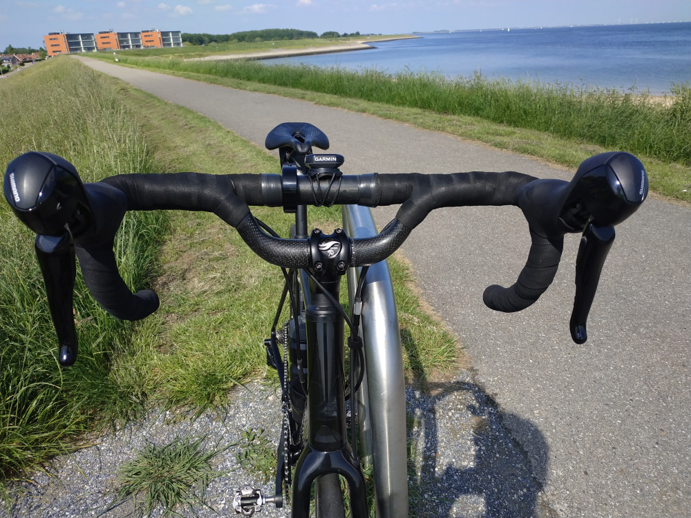

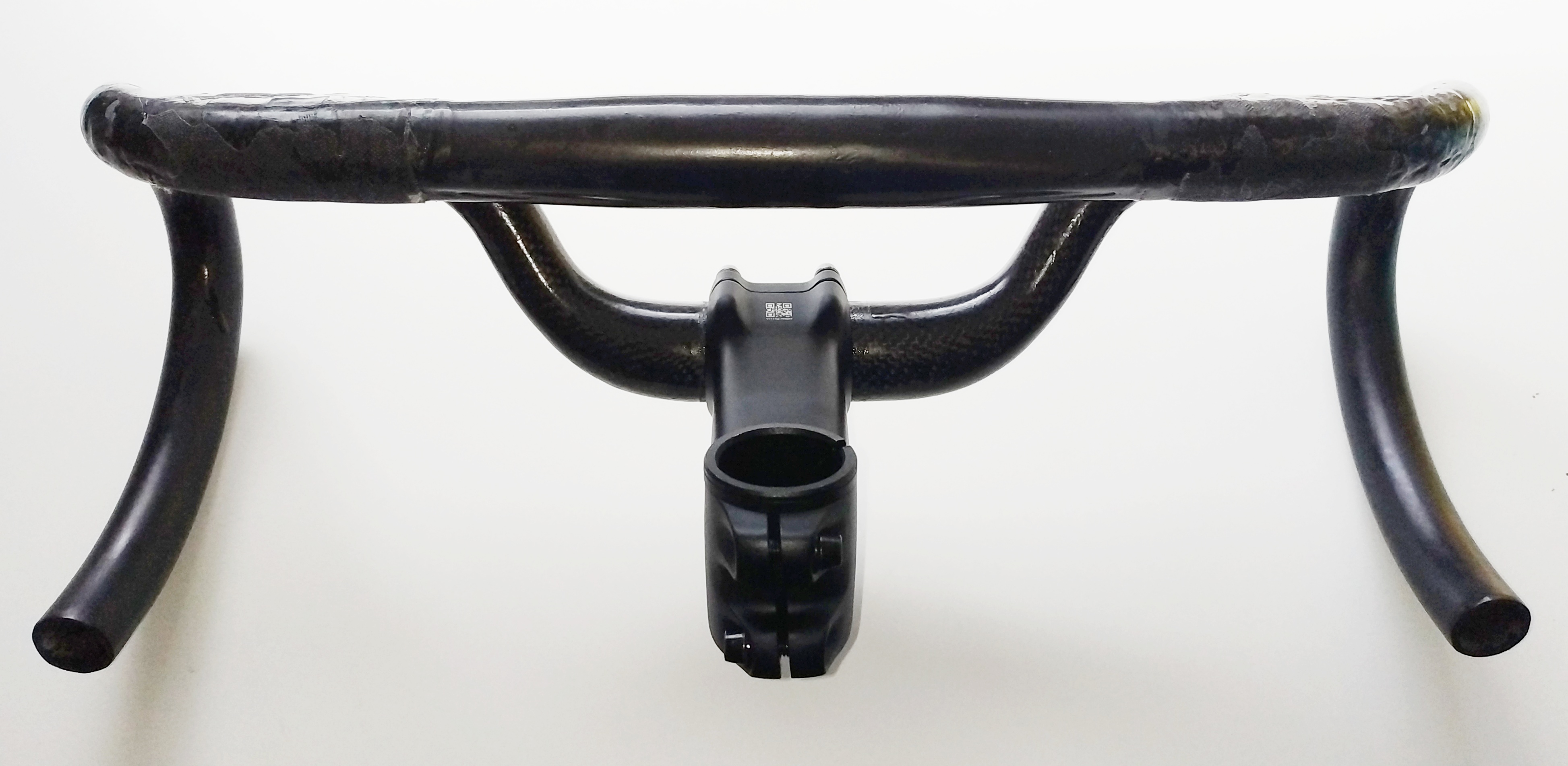

Hier een ontwerp/idee van een zelfgemaakt carbon stuur. Wil ik met jullie dellen, wellicht dat iemand er wat aan heeft.
Na een rugoperatie, kan ik niet zo diep zitten. Daarom heb ik een bikfit laten doen. daaruit kwam, dat ik ten minste 20 mm boven de zadellijn zou moten uit komen met mijn stuur.
Na behoorlijk wat experimenteren met 30graden stuurpennen, kwam ik tot de conclusie dat dat uiteindelijk niet het gewenste resulaat zou geven. Verder heb ik overwogen om een nieuwe fork te kopen en voorvorkbuis minder/niet af te zagen. Echter, zo'n lange voorvorkbuis(van carbon) is niet daar voor gemaakt en werd afgeraden.
Tien heb ik bij andere fietsen gekeken, MTB, Hybrid enz. Daar is het normaal dat het stuur de reach kleiner maakt (en de Stack hoger). Daarmee ben ik aan de slag gegaan. En aldus is het Ego Hover stuur geboren.
Zie de foto's.
Het stuur is van twee sturen opgebouwd, een MTB riser en een gewoon racestuur. Samengevoegd met carbon weefsel en expoxy hars. Het stuur heb ik getest, met aan bridge uiteinde 100 kg, geeft geen krimp.
Ik rij er nu 3 maanden mee, met veel plezier.
Het ziet er zeker niet racy uit, maar het is wel heel comfortabel. En op de stukken dat ik wel diep wil zitten, dan ga ik in de drops. Dat gaat nu gemakkelijk.
Ik ben benieuwd of er mensen zijn dir denken hier ook wat aan te hebben, of suggesties hebben voor verbetering. Of het zelf willen maken.
Groeten,
Olaf

Ik sluit mij aan bij de complimenten en creativiteit, maar moet bekennen dat ik het vreselijk lelijk vind en me afvraag waarom je per sé op een racefiets wil rijden als die houding je niet past. Zijn er dan geen geschiktere fietsen die beter voor jou zouden zijn?

Slim! En knap gedaan. Lekker out of the box gedacht!

Kan dit soort creativiteit en dit soort geknutsel met koolstofvezel wel waarderen
Het principe lijkt best wel op het stuur dat op de Canyon Grail zit.
De mate van sloping (en dus geen slooping) maakt niet uit , maar wel een frame met een grote stack om te beginnen.
Is het te weinig, dan is de getoonde oplossing in ieder geval aardig bedacht, .maar ik vraag me dan wel af of een verstelbare pen niet veel makkelijker tot hetzelfde resultaat had geleid....

Ik vind de oplossing lekker creatief!
Lijkt ergens op een Hover bar van Specialized, Soma Condor handlebar en de Surly Truck Stop bar.
Maar er zijn misschien andere modellen fiets die je wellicht beter passen qua houding.

Heeft qua idee inderdaad wat weg van de hoverbar van canyon., maar volgens mij kan je die niet zo los inzetten vanwege het geintegreerde stuurpent gebeuren bij dat ontwerp.
Ik vind het een creatieve oplossing en altijd mooi als iemand zelf met epoxy, carbon (of kevlar oid). aan de slag gaat!
Netjes gedaan. Als jij hierdoor fijn kan fietsen, geniet ervan!
Alles wat je zelf knutselt en werkt is een goed idee maar ik stem toch op een nutteloos concept.
Deze zitpositie was ook wel te bereiken met standaard onderdelen en zeker met een ander frame.
Als je echt niet diep kunt zitten is een racestuur sowieso nutteloos.
