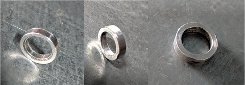

Goedemorgen,
De laatste dagen ben ik druk in de weer geweest om mijn fiets na 4/5 jaar een grote beurt te geven. Dit houdt in dat ik mijn carbon Cube Agree GTC Race uit 2015 helemaal gedemonteerd heb en na schoonmaken en waar nodig invetten weer helemaal in elkaar gezet heb. Nu zag ik tot mijn verbazing dat er na montage nog een ringetje over bleef. De vraag is nu wat dit voor een ringetje is en waar ik deze vergeten ben te monteren? Het betreft hier een Ultegra 6800 groep-set.
Nu ik hier toch ben kan ik wellicht ook off-topic een vraag stellen over de afstelling van mijn achter derrailleur. Eigenlijk werkt alles naar behoren, enkel als van het grote blad terugschakel naar het kleine blad dan schiet de kooi met een beetje vertraging terug in positie. Wellicht snappen jullie wat ik bedoel? Het ik wellicht de kooi te strak gemonteerd, of moet ik het ergens anders zoeken?
Ik hoor het in ieder geval graag... Alvast bedankt!

Dit ringetje hoort bij de achter derailleur, positie achter de veer van je kooiplaat.
DIt is waarschijnlijk ook de oorzaak van het schakelprobleem.
Zie pos. 7
https://si.shimano.com/pdfs/ev/EV-RD-6800-3608E.pdf

vincent75 schreef: 25 jul 2019 08:45 Dit ringetje hoort bij de achter derailleur, positie achter de veer van je kooiplaat.
Zie pos. 7

Lijkt veel meer op een ringetje uit een ketting...
Hartelijk dank voor je snelle antwoord, Vincent! Ik ga hem later vandaag weer erop zetten en laat dan tevens weten of het schakelprobleem verholpen is.

hendrikjan schreef: 25 jul 2019 09:33 Lijkt veel meer op een ringetje uit een ketting...
Het is een vrij dik ringetje met een diameter van circa 1 cm, ketting lijkt me dan eigenlijk uitgesloten. Uiteraard bedankt voor je input!

Ik verwacht dat Vincent gelijk heeft, zie onderstaande afbeelding aan de rechterkant:
Ik had dit ringetje op die schroef gemonteerd in eerste instantie, maar ik twijfelde heel erg omdat de ring een stukje over de schroefdraad viel. Hij paste wel naadloos om die schroef, dus ik denk dat ik uit de brand ben!
