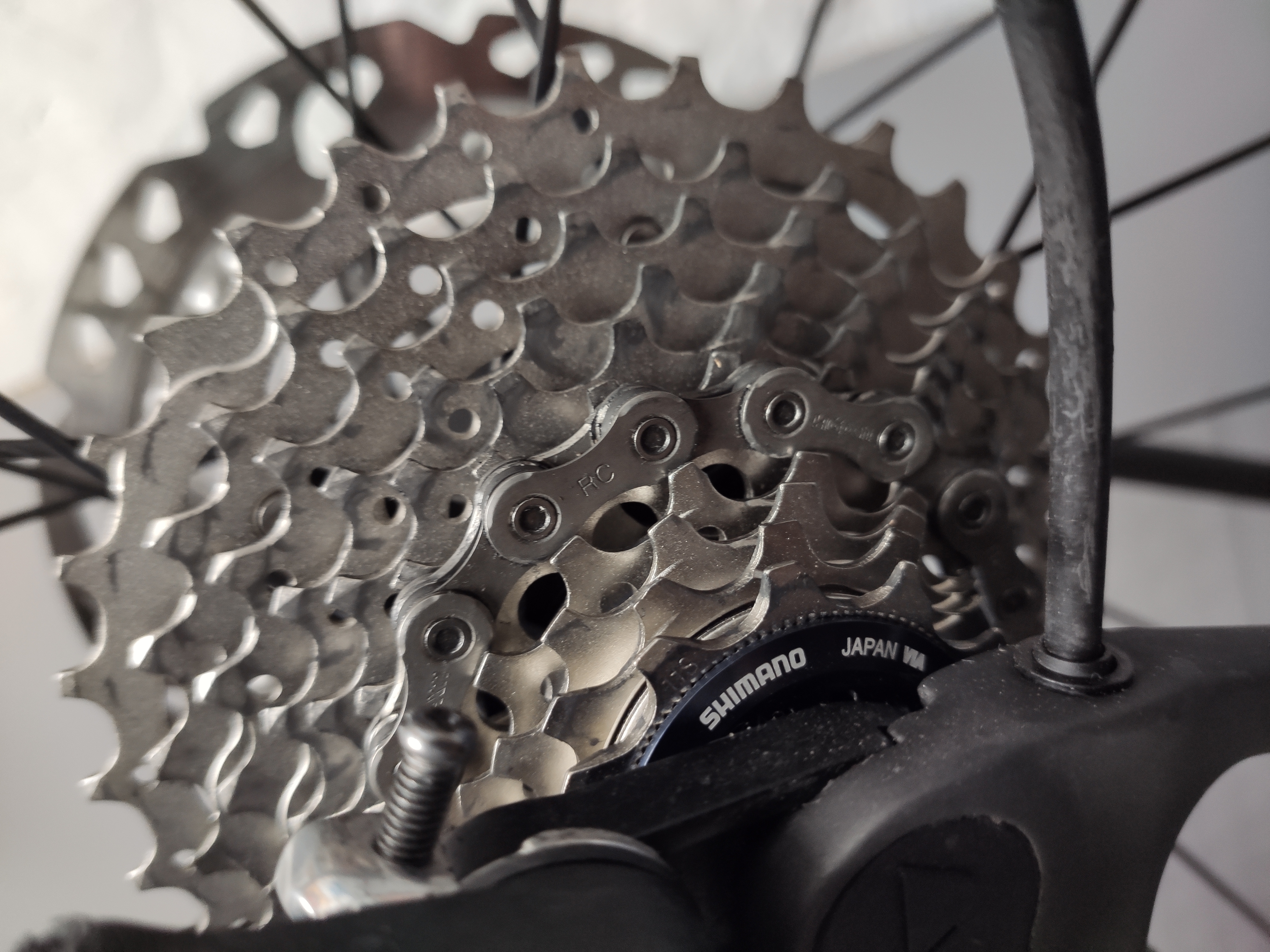

Casette + Ketting vervangen en nu valt ketting niet mooi op voorblad. Een soort twijfel/beweginkje wanneer het erop valt.
Het tikken dat ik soms hoor is geloof ik slechts achterderailleur beter instellen, maar kan ik nog meer doen?
Voorbeeldje voorblad: http://prntscr.com/oehvrt (lijkt mij nog ok genoeg?)
Tandwieltje (fiets op zn kop) http://prntscr.com/oehvyu
Nieuwe casette http://prntscr.com/oehw5n
Casette+Ketting vervangen, ketting valt niet mooi op voorblad

Mijn vermoeden... Lijn van de ketting naar voor lad en lijn van voor lad lopen niet gelijk.. Dat verklaart het trillen (en het over slaan bij grote kracht).. Geen idee hoe dit kan hoe ik dit moet fixen

No luck ;"(
De ketting komt nog steeds trillend van/op de voor of achterbladen
Ketting is in aantal schakeltjes precies even lang als de vorige ketting (en dus korter
Ketting en cassette zijn nieuw, voorblad niet maar lijkt me nog ok (pas 2 jaar oud)
