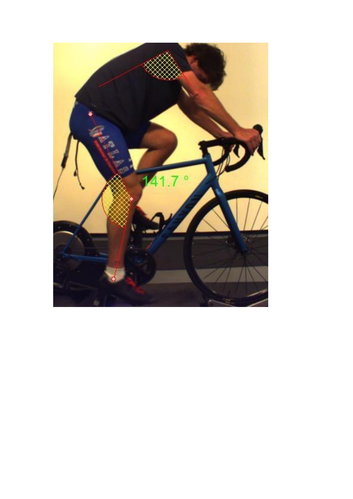

melandri 10 jul 2019 19:53
Dit is het beeld zoals ik er nu opzit bij sma genomen, mn hoofd heb ik hier naar beneden daardoor lijkt het dat ik ver zit, maar mn armen hebben wel een buiging. Het zadel is iets lager gesteld, stuur 0,75cm lager, en zadel naar voren gekenteld. Ik reed altijd met recht zadel of zelfs iets naar achter, mss dat de druk ook hoger is met zadel iets naar voren.
Ik had toen ik 6 maande geleden begon minder last, toen voelde de fiets comfortabel. Maar zoveel is er niet veranderd en ik ben nu harder en verder aan het rijden.

Je houding is toch wel niet zo goed als je daadwerkelijk zo fietst. Je trekt je schouders helemaal op,

De druk op je handen komt in elk geval niet omdat je te ver voorover zit. Je zit eerder achterover met je gewicht op jr zadel

Je lijkt een beetje op je fiets te zitten als een schildpad. Zoals Djemz al zegt trek je je schouders te veel op. Waarschijnlijk omdat je te gestrekt zit. Misschien houdt je bikefitter teveel rekening met de getallen op zijn scherm, en te weinig met jouw lichaam en je beperkingen.
In ieder geval op zoek naar een andere bikefitter. Ik zou het eens proberen met een kortere stuurpen (-2cm of zoiets), en misschien ook wel 1 cm minder spacers.
Verder ziet het er wel redelijk uit.
