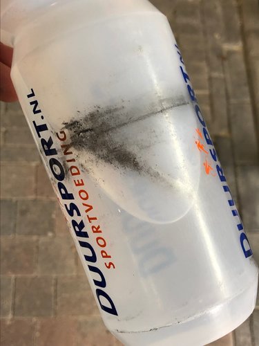

Hoi dames en heren,
Ik weet niet goed of dit de juiste plek is op het forum, maar kongeen andere/betere vinden...
Mijn bidons hebben altijd strepen vet/smeer aan de buitenkant tijdens en na het fietsen. Met als resultaat dat ik steeds dit vuil/vet/smeer aan mijn vingers heb zodra ik een slok neem.
Geen idee of dit van de ketting komt of ergens anders vandaan.
Ik stuur een foto mee, zodat je goed kan zien wat ik bedoel.
Iemand bekend met dit fenomeen?
En wat kan je hieraan doen?

Denk dat je ook iets moet doen aan de bidonhouder, poetsen met wasbenzine ?

Dit heb ik nog nooit gehad. Als je denkt dat het van de (dan veel te vet gesmeerde) ketting komt, moet het ook aan je rechterbeen zitten. Zo te zien komt het inderdaad van je bidonhouder. Zet er eens andere op, bijvoorbeeld van Eline.

Als ik het zo bekijk heb je aluminium bidonhouders. In combinatie met sportdrank krijg je van deze strepen.

Ja en nee, je krijgt ALTIJD zwarte vlekken met alu bidonhouders, ook al zit er plat water in....
Carbon, RVS of titanium bidonhouders kopen....

Door het andere systeem, je schuift de bidon niet in de houder, maar klikt hem op steeds dezelfde manier erin, raakt de bidon niet beschadigd.

Wonderbaarlijk zo smerig. Zoals ze al zeggen komt het door je bidonhouders.
Gewoon paar keer per jaar goed afsoppen met dreft/ontvetten.
Het kan bijna niet anders of je hebt kettingvet/olie tijdens een regenrit, op je bidonhouders gekregen. Een lichte afdruk ,kan je wel krijgen maar dit is "niet normaal".

Vuil (bandenslijpsel, olieresten) en fijn zand van de weg komen met spattend water, al dan niet vermengd met zweet of sportdrank tussen de BH en de bidon en door de bewegingen schuurt dit in het bidonmateriaal en laat daar sporen achter en natuurlijk ook zal het zand het aluminium afschuren en in het plastic wrijven.
Het enige wat help is een BH die geen enkele beweging van de bidon toestaat, maar dan nog zal je de bidon er af en toe uithalen en weer terug in doen.
