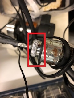

Volgens mij kan je dat obv deze foto niet vaststellen? Het lijkt eerder (foto + verhaal) alsof het frame zo gevormd is dat er onvoldoende ruimte is voor de houder van de Flow om volledig om de Tacx QR te komen. Daarom zie je de QR niet zitten.
Er valt vast wat te 'hacken' om het te laten werken maar of dat nog zorgt voor goede wielklemming én klemming van fiets in de Flow....
serbak
Berichten: 1174
Gebruikersavatar serbak 14 mar 2019 09:32
Toch wel, je ziet duidelijk dat de moer/dop van de snelspanner er lang niet helemaal invalt/kan vallen. Op de foto in de openingspost zie je duidelijk dat deze helemaal in de bevestiging valt.
Zie rood gearceerd:
