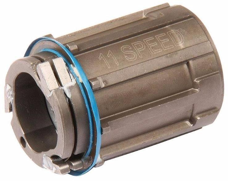

Wilde de wielen een beurtje geven. Alles weer even goed smeren. Echter zit de body muurvast en krijg ik deze niet van de as af. Het gaat om het wiel van fulcrum racing 3
Iemand tips om de body los te krijgen?
Berichten: 7364
Gebruikersavatar rene 03 mar 2019 10:55
Klein tikkie met een terugslag loos hamertje. Maar let wel de body heeft een driehoek vorm aan de as-kant welke precies over de driehoek vorm van de as past. Dus de body kan NIET in elke positie van de as af.
Zie de vorm.

As in de lagers is gewoon een schuifpassing, dus met wat kloppen op de as (houten hamer) met de body ondersteund moet ie loskomen.

Heb je wel de bevestigingsmoer losgedraaid op de body ? Deze draait los me5 de klok met dus tegengesteld. Zodra die eraf is moet je de body door licht te draaien en te trekken probleemloos eraf krijgen.
cuberace
Berichten: 9
Lid geworden op: 23 apr 2015 21:30
cuberace 03 mar 2019 11:43
Bedankt voor de tips. Body is los met een paar tikjes.
