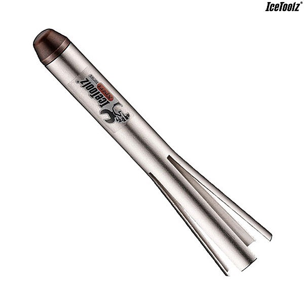

dat zou je kunnen zoeken naar een BB removal tool zoals hieronder. ff youtube op de zelfde zoekcriteria,
die removal tool moet zijn voor het verwijderen van sram lager 22 en 24mm lagers.
shimano bearing ID zijn enkel 24mm typen. zoals de BBB BTL-113
