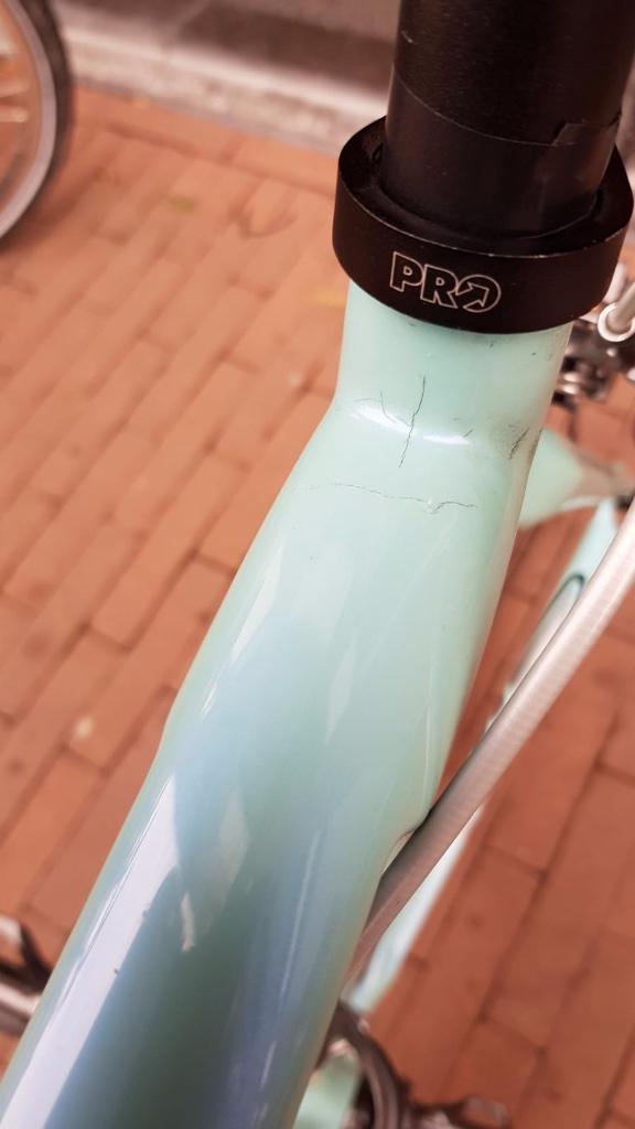

Dag allemaal,
Ik kan een Bianchi aanschaffen voor een leuke prijs. Nu zit er een haarscheurtje of paintcrack in het Carbon frame. De plek is alleen een beetje raar.
Ik ben er zelf nog niet uit of ik een nieuw frame ga kopen en alles overzet of het laat repareren. Wat vinden jullie van een scheurtje/crack als dit? Gokje wagen of zeggen jullie meteen nee?
Alvast bedankt!

Lijkt me in ieder geval niet de plaats die fietsen levensgevaarlijk gaat maken. Enkel een risico om een fietstocht plezier te verknallen en je investering te verliezen.
Dus indien lage aankoopprijs kan je het doen. Anders passen denk ik.

Ik heb wel eens gelezen dat er ergens in Brabant een carbon hersteller zit die kan meten met een apparaat of er inderdaad sprake is van gescheurd carbon of 'slechts' lakschade. Ik weet niet hoeveel haast jij en/of de verkoper hebben maar wellicht kun je afspreken het eerst te laten onderzoeken of iets dergelijks. Als ik het goed herinner heet zijn bedrijf simpel carbonherstel. Succes
Klimaat heeft er weinig mee te maken. Is meer een geval van spanning (vaak bij twee delen) waardoor de lak knapt. Net zoiets als bij de aardkorst

chrissiewizzie schreef: ↑01 nov 2018 06:24 Paint cracks komen veel voor. Vooral bij witte lak, maar ook soms bij andere kleuren. Bij celeste heb ik het ook wel eens gezien.
Het komt met elke lak evenveel voor alleen zie je het met zwart of donkere kleuren bijna niet, Bij wit valt het meteen op
Bedankt allemaal voor de reacties! Gisteravond heb ik de fiets opgehaald.
Het valt na mijn idee wel mee en zit het niet op een kritiek punt.
Ik ga een langere zadelpen aanschaffen, dit zou al voldoende moeten zijn.
Mocht het erger worden dan ga ik naar een carbon reparatie service.
