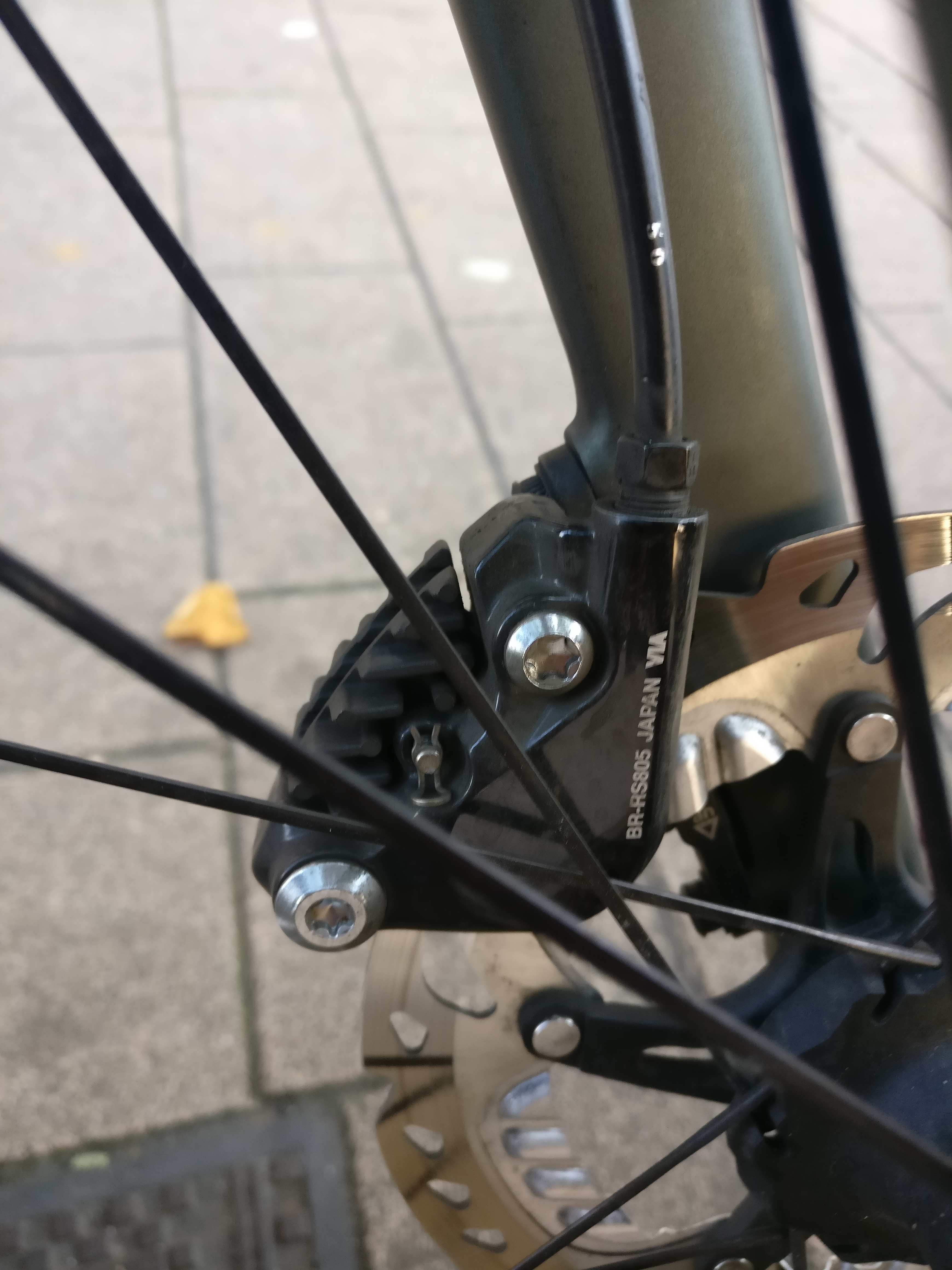

Hoi! Mijn schijfrem voor raakt de rem op 1 punt voor. Daar merk ik dus wrijving/geluid. Ik weet niet zo goed wat te doen. Kan me niet voorstellen dat schijfrem zelf al na een jaar scheef is. Iemand tips en advies?

Je kan proberen de klauw op nieuw te centreren...

Ik ga er van uit dat je schijf op een bepaald punt aan een remblok raakt.
Soms gebeurt het ook dat de buitenkant van de schijf de klauw raakt (als de klauw te laag staat).
Als het maar op 1 punt is dan is je schijf daar (wat) krom. Dat zie je goed als je het wiel langzaam draait.
Er zijn speciale tooltjes om schijven recht(er) te plooien maar een engelse sleutel werkt ook goed. Sleutel goed dicht draaien zodat hij net over de schijf past en dan op het raakpunt tegenovergesteld plooien...
Effe kijken of het goed is en zo nee dan nog maar effe plooien.

Het is op zichzelf niet bijzonder dat er een klein slagje in een rotor komt, bijvoorbeeld door een lange afdaling waarbij de rotors aardig heet worden en er vervorming kan optreden. Ik hou dan een led lamp achter/onder de caliper en je ziet direct bij het ronddraaien waar de rotor het blokje raakt. Vaak gaat het om 1 of 2 millimeter. Voorzichtig met de duimen of een rotor tool bijbuigen en het probleem is opgelost.

Wat Raymond en Aigoual is inderdaad het geval! Het raakt elkaar maar op 1 punt.. En ik heb de neiging het 'ff' terug te buigen al ben ik bang dat ik het alleen maar erger maak..

Dat met twee duimen terug buigen kan prima. Op paar dingen moet je goed letten, net als bij een slag uit je velg halen, moet je goed bepalen waar het punt precies zit. Het beste is voorzichtig te werk gaan. Niet één punt corrigeren, maar rondom het punt corrigeren. Beter eerst te weinig kracht gebruiken en kijken wat dat oplevert, dan meteen te veel. Ik denk dat het je zeker zal lukken... :like:

We moeten eerts maar eens zien of in het huidige geval de schijf, hoe miniem ook, krom is of dat even de callipers los draaien, rem inknijpen en vervolgens de calliper weer vastdraaien, de zaak al niet oplost.

Opnieuw caliberen did the job! Schroefjes los > rem in > schroefjes vast.. maarja voordat je er op komt dat dat uberhaupt moet en wélke schroefjes..... Dank dus voor de tips!!!!!!!!!!!!!!!!!!!!!!!!!!!!!!!!!!!!!
