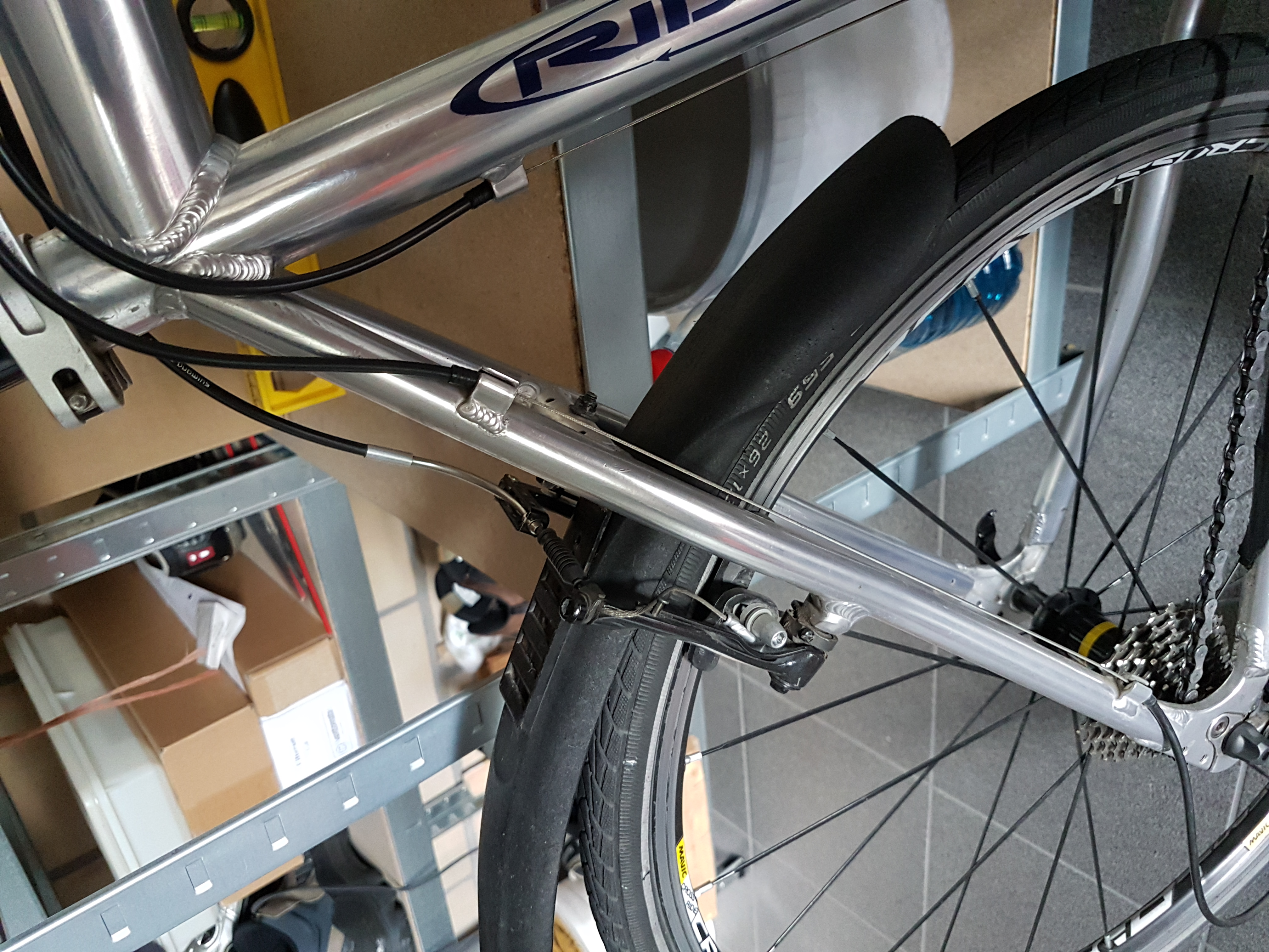

Kan iemand mij adviseren welke bagagedragers er op mijn oude MTB gemonteerd kunnen worden? Foto in bijlage. Zoals je kan zien zitten er gaatjes iets boven het achterpad en in de horizontale buis in de achtervork (het stuk waar het spatbord op bevestigd is). Dienen die gaatjes om een bagagerek op te bevestigen?

Lastig te zien maar als de gaatjes in het padt schroefdraad hebben dan zijn die bedoeld voor spatborden en drager. Gaatjes in de brug kun je misschien gebruiken naar anders heeft Tubus setjes voor diverse doorsnedes buis waarmee je een nok creeert. Daarmee kun je een hele solide oplossing bouwen, weet ik uit ervaring. Er is dan veel keus in dragers, kijk eens bij Racktime of Tubus en let dan op je wieldiameter en welke breedte banden/spatborden je kwijt wilt.

Dat vind ik echt een flut oplossing. Keuze 1 is wat mij betreft zonder twijfel bevestigen op nokjes indien aanwezig. Keuze 2 is met een adapter op de QR en daarna zou ik pas aan die oplossing van Thule gaan denken.

Bedankt voor de reacties. Zo te lezen zijn er meerdere opties. Ik zal eens horen wat de fietsenmaker mij kan aanbieden... .
