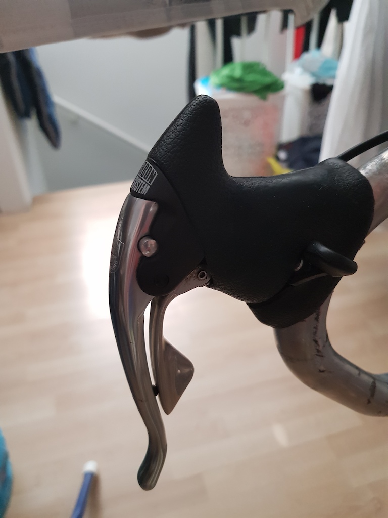

Ik ben op dit moment bezig een oudere stalen italiaan aan het opbouwen. Ik heb daarbij onderstaande Campagnolo Chorus Ergoshifters:
Deze zijn mij verkocht als 9 speed. Ik heb daarbij een 9-speed cassette, 9 speed ketting en een 9-speed derailleur (Campagnolo Race T (met triple Race crankstel)).
Ik twijfel of het inderdaad 9 speed is, aangezien ik bij het monteren maar 7 klikjes hoor. Vandaar dat ik denk dat het 8 speed is.. De kabels zijn nog niet gemonteerd. Is er een manier om te controleren hoeveel speed het is.
Als het 8 speed is, wat dan te doen? Het is volgens mij mogelijk om de shifter om te bouwen naar 9 speed, maar daar kijk ik een beetje tegen op (en waar zijn die ombouwsetjes te vinden?). Maar ik kan ook besluiten een 8 speed cassette te plaatsen, dat zijn de kosten ook niet en met een triple zal ik geen versnellingen te kort komen lijkt me.

Chrissiewizzie, bedankt voor het snelle antwoord. Zal een 8 speed cassette bestellen (volgens mij past die gewoon op de body) en ook de ketting. Op termijn wellicht overschakelen naar 10 speed, als de cassettes wat minder verkrijgbaar worden. Hoe heb je zo snel achterhaald welk model het is?
Ik kan toch gewoon mijn achterderailleur blijven gebruiken?

Een 8 speed cassette past niet op een 9 speed body. Bij campa is er een nieuwe body gekomen na 8 speed, dus 9 10 en 11 speed passen wel op dezelfde body.
Wat je dus moet doen is een 9 speed cassette bestellen en een conversie kit. De conversie kit is niets anders dan dikkere spacers tussen de tandwielen van de cassette.
Zie bv. https://www.amazon.co.uk/Campagnolo-9-S ... B001GSQRSO
Grootste kransje van de 9 speed cassette monteer je dan niet uiteraard.

Een 8 speed cassette past niet op een 9-11 speed body, dat moet je dus eerst uitvissen wat je hebt.
De 8 speed body is van staal met ondiepe "splines", de latere alu met veel diepere splines.
Heb je de latere, geen probleem, dan kan je altijd nog 8 stuks 9-10 speed kransjes monteren met 8 speed tussenringen, een kit daarvoor heb je niet nodig.
Een 9 speed ketting loopt prima over een 8 speed aandrijving.
Een oudere 9 speed derailleur (voor 2001 ) werkt met 8 speed Ergo's

Keezx 05 jul 2018 10:49
Jawel hoor, maar ik zou het niet doen en altijd afraden omdat die vreselijk gaat invreten.
Het is ook nergens voor nodig.

Allen bedankt. Even voor de duidelijkheid, de wielen die geplaatst worden zijn alu FIR SC350 wielen met een Ultegra body uit die tijd. Er zit nu dus ook geen Campa cassette op. Mezelf kennende gaat dat nog wel een keer veranderen, maar tot die tijd blijven deze wielen. Op een Shimano body waar nu een 9 speed op zit, past toch wel een 8 speed cassette?

Helaas is die Shimano cassette weer niet 100% compatibel met Campagnolo 8 speed Ergo's en derailleur.
Maar het is wel voor 95% werkend te krijgen.

Ik ben al een echte held in het afstellen van versnellingen (NOT), maar ik zie wel hoe het uitkomt.

Het afstellen van een achterderailleur is kinderlijk simpel, dat kan iedereen.

Het is gelukt, afstellen was ook eenvoudig. Bedankt voor de hulp.

Die rubbers voor model 1 Ergo's zijn best nog wel te vinden hoor....
