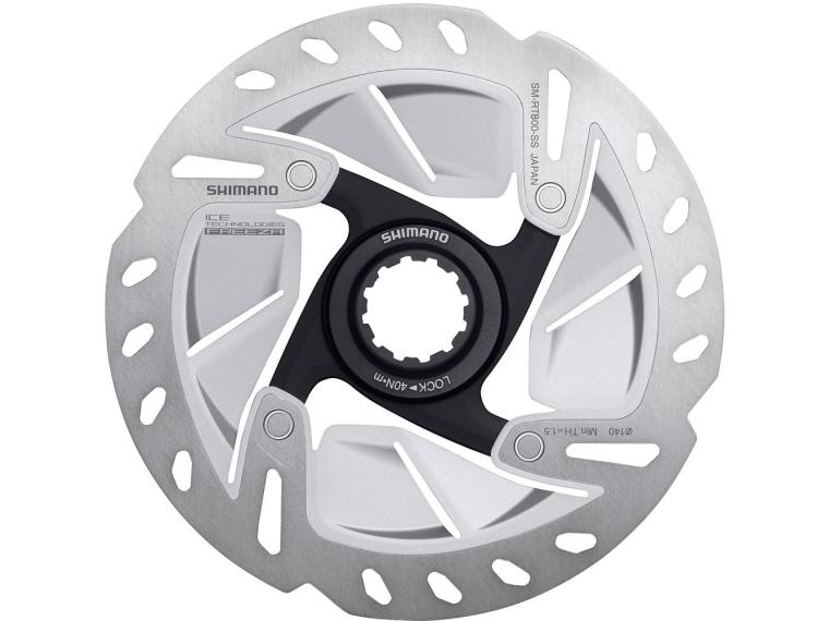

De nieuwe Shimano Ultegra R8000 groep heeft remschijven met koelvinnen die imho lelijk zijn en ook niet nodig in de lage landen. Deze dus:
Kan je deze zomaar vervangen door een ander model, uiteraard met dezelfde diameter en zelfde centerlock bevestiging)? Of is er dan een compatibiliteitsprobleem?

Ik kan me niet voorstellen dat het tot problemen zou leiden, hooguit dat de vervangende remschijf iets dikker is en je daardoor wat nauwkeuriger moet afstellen.
In theorie zou je volgens mij ook de koelvinnen eraf moeten kunnen slijpen, maar ik weet niet in hoeverre deze ook voor structurele kracht in de constructie zorgen. Ik neem aan dat bijvoorbeeld het buigen van de schijf lastiger is met dat extra materiaal.

Je kan elke willekeurig schijf monteren als het maar dezelfde bevestiging is en diameter.
Kleine aantekening is dat sommige schijf / klauw / naaf / vork combinaties wel eens kunnen aanlopen, maar dat heb ik alleen nog gezien bij de MTB vanaf 180mm schijven. Ik verwacht dit met de racer zeker niet!

Je kan eender welke andere schijf gebruiken (ik heb zelf de Dura-Ace schijf, met zwarte binnenkant)
Je moet wel de remklauw opnieuw uitlijnen want de 'offset' is niet voor elke schijf dezelfde.

Ik ben voor de XT-schijf gegaan (was in de aanbieding). Werkt tenminste met de non-series CX-klauwen prima.

Dat is de SM-RT68
Shimano SLX niveau.
Vervangen kan zeker, maar diameter van MTB schijven doorgaans is minimaal 160mm terwijl Road vaak 140mm wenst

Dat is de Shimano Deore RT54. Slechts 10€ bij Mantel:
https://www.mantel.com/be/shimano-deore ... N0YXJ0Mw==
Ik heb ze besteld maar toch (nog) niet gemonteerd. Ik las op Cyclingtips dat "schijfremmen zeer goed werken maar de nieuwste Shimano schijven maken ze nog beter". Het is mijn eerste schijfremfiets dus ik kan moeilijk vergelijken.
Ik rijd op een canyon Ultimate CF SL en deze heeft 160mm schijven dus de afgebeelde mountainbikeschijf heeft dezelfde diameter.
De Ultegra R8000 calipers zijn zelf-uitlijnend maar je zou het geheel wel opnieuw moeten inremmen las ik.
Opvallend is ook de Airstreem die in de laatse Fiets getest werd door Leon Van Bon: volledige Dura-Ace maar andere schijven (lijken erg op deze Deore RT54). Zie ook mijn vraag in het "Vraag aan Rodrick" topic.
