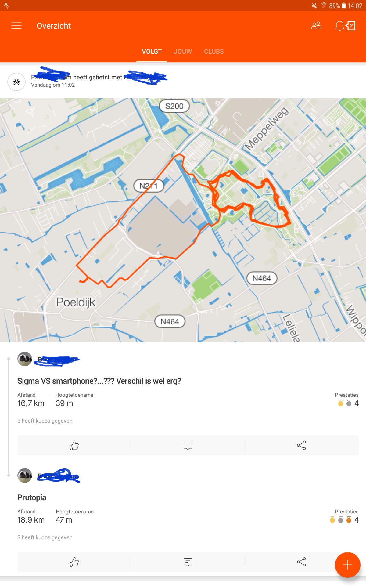

Ik crosste in de bossen met slecht weer op een single track parcours en zag grote verschillen in mijn opgenomen activiteit(gratis strava app.) op mijn Android smartphone en mijn fietscomputer (Sigma pure gps ) ook op de segmenten.
Het is een budget fietscomputer maar toch.
Hebben andere dat ook?
Verschil Android Smartphone (strava) en fietscomputer (gps )

Als ik de plattegrond van beiden vergelijk zie ik op de passages met veel bebossing soms een rechte hemelsbrede lijn op mijn fietscomputer ipv dat ik het parcours volg. Ik had niet verwacht dat de smartphone naar alle waarschijnlijkheid nauwkeuriger is.
Ik heb alles apart opgenomen en ik ben 1 keer 20 sec gestopt om mijn fiets te reinigen een paar keer een bocht waar je uit stilstand op moest trekken en veel draaien en keren.
