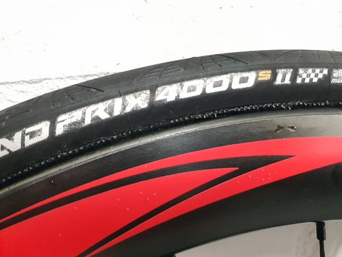

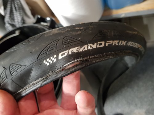

Ik heb een set Wheeltec Zenith .50 velgen. Ik rijd met Continental GP 4000S II. Ik heb nu al 2x gehad dat de band scheurt bij de draad. Zie foto's. Met de voorband heb ik het nog niet gehad, maar aan de achterzijde is dit nu al m'n 2e gescheurde band. De voorband vertoont wel een raar beeld; beetje rafelig.
Hoe kan dit??

Geen velgremmen zo te zien ? Anders zou ik zeggen dat je remblokjes iets te hoog staan en de band raken....
En je zit niet boven de maximale toegestane druk op de band ?

Nee, schijfremmen dus dat kan het niet zijn.
Ik rijd:
Voor: +- 5.5b
Achter +- 6-6.5b
Om ze goed in het bed te laten ploppen moet ik even naar 8b ofzo, maar dat is een paar seconden dus lijkt me sterk dat dat het probleem kan veroorzaken (?)

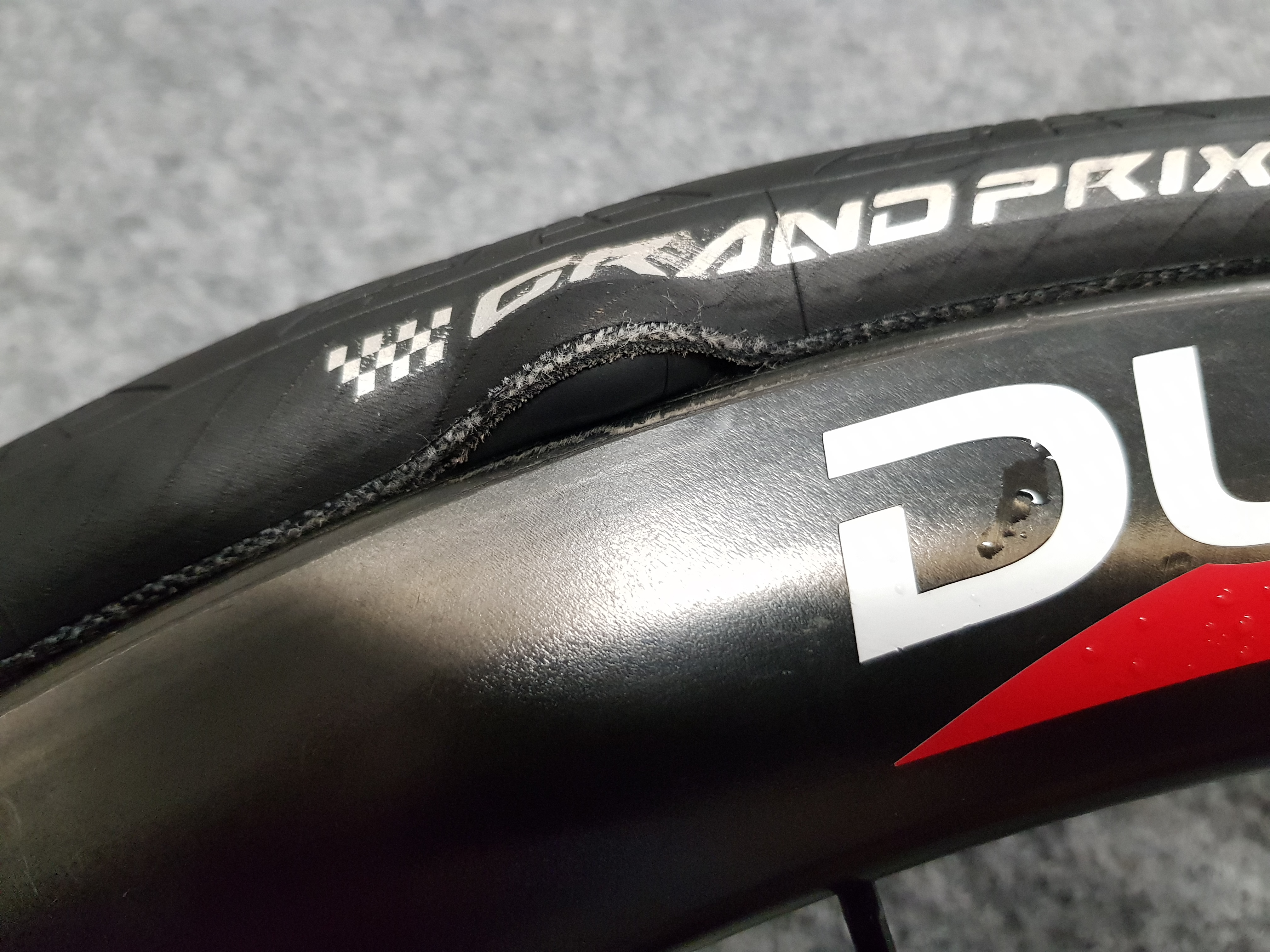

Hier nog een close-up

Wat zegt Wheeltec hierover?
mao
Berichten: 5224
Gebruikersavatar mao 28 jan 2018 17:48
Terug sturen naar fabrikant, met grote waarschijnlijkheid productie fout. Als dat zo is krijg je wel nieuwe retour.
Keezx
Berichten: 9745
Keezx 28 jan 2018 17:48
Ligt aan de band (fabrisksfout) tenzij er een scherpe rand aan de haak zit.
Herhaal dit niet onnodig
Berichten: 5991
Gebruikersavatar TL@ 28 jan 2018 18:12
Ligt inderdaad aan de band. Heb dit ook voorgehad met de GP4000SII, zonder problemen een nieuwe gekregen (was bij Decathlon)

Juppehup 28 jan 2018 20:12
vincent75 schreef: 28 jan 2018 17:38 Wat zegt Wheeltec hierover?
Ik heb Wheeltec gemaild, dus wacht even af.
Ik heb vorig jaar juni de fiets opgebouwd. Banden kwamen toen bij Bike24 vandaan. In augustus was de 1e achterband overleden. Ik dacht toen door offroad gebruik. Ik heb toen één nieuwe besteld bij Mantel. Dat is degene die vandaag het loodje heeft gelegd.
M'n huidige voorband gaat m.i. ook niet helemaal vrijuit, dus dat zou betekenen dat als het een fabrieksfout is ik over 3 (!) exemplaren beschik...

Heb je de velgrand nagekeken? Het ligt of aan de velg of aan de band. Veel andere opties zijn er niet.
misterengels
Berichten: 78
Lid geworden op: 12 mar 2014 19:49
misterengels 28 jan 2018 20:17
Ik zou inderdaad zeggen binnenkant van je velgrand (haak?) Kijk even of daar wat bij te schuren valt
cm punk
Berichten: 84
Lid geworden op: 08 nov 2013 20:29
cm punk 28 jan 2018 20:29
SII=Splitting Sidewall😂
