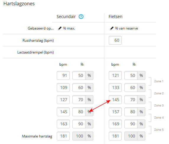

Sinds april 2017 fiets ik regelmatig. Heb er inmiddels een bescheiden 3000 km op zitten en ben ruim 10 kilo kwijt. Ik fiets (en loop) altijd met een hartslagmeter. En daar gaat mijn vraag over.
Om af te vallen/vet te verbranden, zo lees ik overal, moet je duurtrainingen doen met een lage intensiteit, dus hartslagzone 2 en 3
Op mijn Garmin Edge1000 stel ik mijn hartslagzones in. Mijn minimale hartslag is bepaald door mijn horloge (Forerunner 253) de maximale hartslag is bepaald tijdens een sportmedisch onderzoek.
Wat ik nu niet snap is hoe het zit met de zone-indeling. Als ik de zones laat bepalen als percentage van de maximale hartslag, krijg ik een andere zone-indeling dan wanneer die wordt bepaald als percentage van de hartslagreserve. Hoe lager de zone, hoe groter het verschil; bij zone 5 is het 'maar' 4%, in zone 1 is het verschil echter 28%.
Zo zie je in de afbeelding dat bij de ene methode zone 3 begint bij 145 bpm, terwijl die waarde bij de andere methode het begin van zone 4 is.
De concrete vraag is: welke 'tabel' zou ik moeten aanhouden? Maar ook: waarom zou je trainen o.b.v. %max of waarom o.b.v. %reserve?

@Nee_Nee: ik wil best mijn leeftijd met je delen hoor (60) maar, met alle respect, zie de relevantie voor beantwoording van mijn vraag niet. Alle van belang zijnde waarden staan in de afbeelding in mijn post.

Los van alle goedbedoelde trainingsadviezen: ik begrijp die hele tabel niet. Natuurlijk is x% van je HFmax niet hetzelfde als y% van je HRR*. Hoe kunnen beiden nu dezelfde zone toegewezen krijgen? Of horen die zones alleen bij de rechter tabel?
*%HRR = 100%*(HFactiviteit-HFrust)/(Hfmax-HFrust)

@53x11: De tabel komt uit de apparaatinstellingen van de Garmin Edge1000. Beide krijgen inderdaad dezelfde zone-instellingen toegewezen. Dat heb ik zojuist vastgesteld door in de rechterkolom ook even te kiezen voor %max. Uit jouw opmerking leid ik af dat ik dus niet de enige ben die de zone-indeling o.b.v. die tabel niet snapt :-)
Hoe moet ik die formule lezen? Is HFactiviteit de hoogst gemeten hartslag tijdens een activiteit?
Als ik die formule toepas dan kom ik op %HRR = 95 uit. Lijkt me niet de bedoeling :-(
