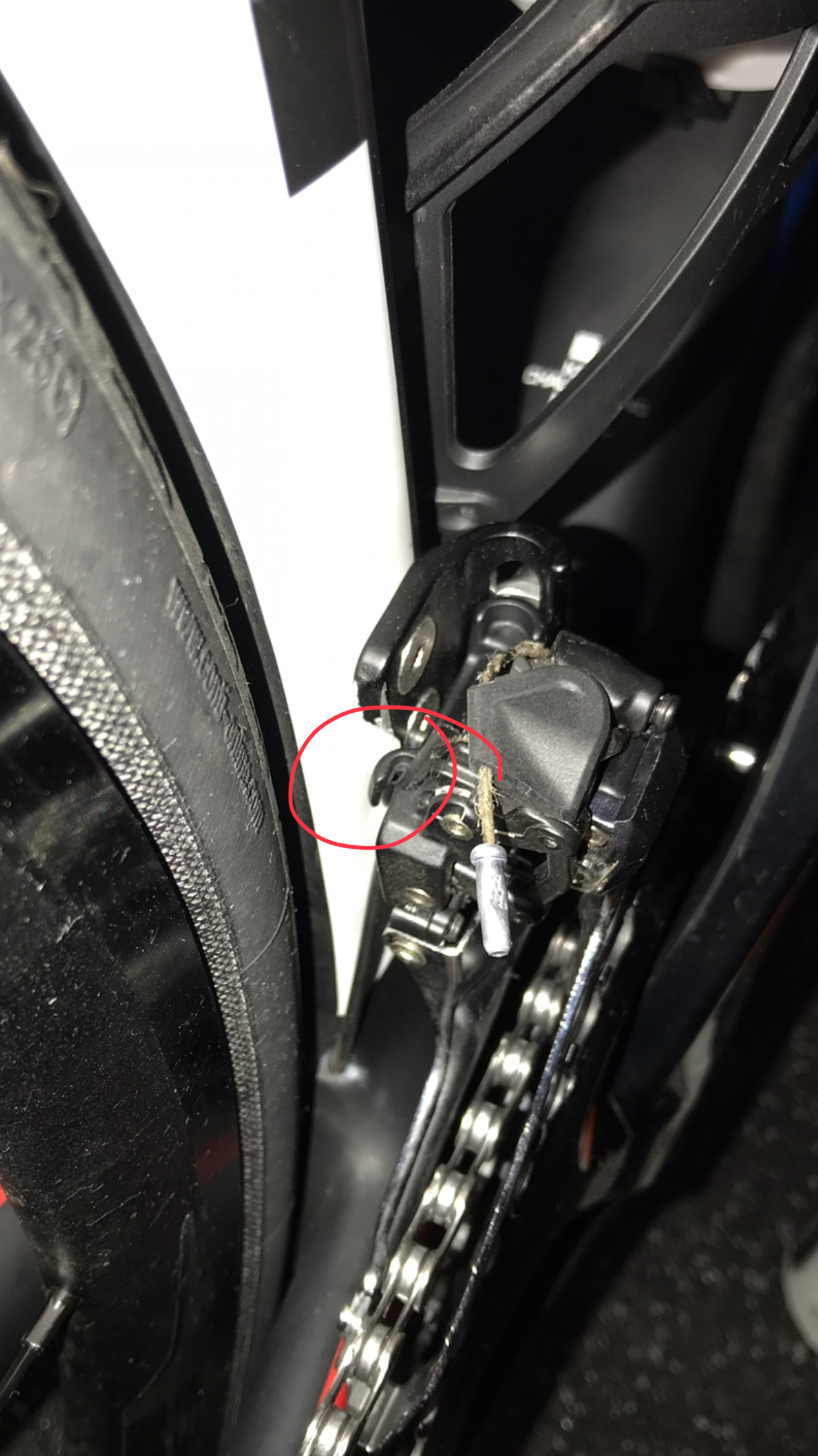

Verder in de bijlage een foto van de bevestiging van mijn voor derailleur, het geleidenokje die de schakel kabel geleid is het hekelpunt, die kwam eerst tegen de hanger aan, welke ik begevijld heb en nu komt hij tegen het frame aan... doe ik hier iets gruwelijk verkeerd??

Foto is niet heel duidelijk, het lijkt of de derialleur naar binnen hangt.
Heb je de steunbout / supportbolt zodanig aangedraaid dat de Deri goed parallel loopt aan de voorbladen?

T2300, het probleem is dat hij door het rood omcirkelde nokje niet ver genoeg naar binnen gedraaid kan worden om daadwerkelijk parallel te lopen aan de bladen, daardoor loop de deri inderdaad schuin... gelukkig recht genoeg om wel te kunnen functioneren, maar het is wel een doorn in het oog 😅

Dat is me duidelijk, maar zegt je de term support Bold iets?
Heb je deze 2mm schroef, vanaf de zijkant fiets uitgedraaid?

T2300, volgens mij heb ik wel scherp wat je bedoeld. Deze heb ik helemaal uitgedraaid, de VD gemonteerd en daarna de support bold een heel klein beetje ingedraaid om spanning op de VD te krijgen, echter maar heel minimaal en zonder deze spanning stond de VD ook al niet parallel aan de bladen

Vreemd, was het frame nieuw bij aanschaf? Is de hanger origineel?
Ik neem aan de een klemband deri en aanlas hetzelfde is, en dat dat niet het probleem kan zijn, maar weet dat niet zeker

Het is een ongebruikt reserve frame van de toenmalige giant alpacin ploeg... naar mijn weten is de hanger origineel, maar dat kan ik niet met 100% zeker zeggen.

Maarten Cox schreef: 27 okt 2017 22:56 T2300, het probleem is dat hij door het rood omcirkelde nokje niet ver genoeg naar binnen gedraaid kan worden om daadwerkelijk parallel te lopen aan de bladen, daardoor loop de deri inderdaad schuin... gelukkig recht genoeg om wel te kunnen functioneren, maar het is wel een doorn in het oog 😅
Heb je op het frame wel het 'steunplaatje' gemonteerd wat bij de voorderailleur wordt geleverd om op het frame te plakken.?
