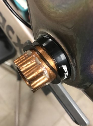

Ik heb iets heel eigenaardig voor. Hopelijk weet iemand hier raad want ik snap het niet zo goed.
Opstelling:
- Specialized Allez Sprint frame (Sagan editie) dus OSBB maar eigenlijk BB30/PF30
- FSA Powerbox BB386EVO
Volgens mijn opzoekwerk dien ik dus een BB386EVO naar BB30 tussenstuk te kopen wat ik ook gedaan heb. Echter als ik dan mijn crankas monteer is deze te lang. Normaal gezien mag enkel het stuk met "draad" zichtbaar zijn maar hier komt nog een heel eind extra erbij, ook met de tussenstukken er bij.
Iemand raad wat ik verkeerd doe?
Alvast bedankt!

Ik heb het aangepast.
Filmpje heb ik bekeken en op exact dezelfde manier gemonteerd.

Is het een nieuwe crank?
Lijkt wel of je een BB30A in een BB30 frame stopt.
BB30 crankas is geschikt voor een bb van 68 mm breed
BB30A crankas is geschikt voor een bb van 73 mm breed
Breedte is buitenmaat van de lagers.

Heb je wel aan beide kanten een spacer zitten?

Het is een nieuwe crank inderdaad met als beschrijving BB386EVO. Spacers aan beide kanten zitten er in.

Osbb van specialized is 61 mm breed; een pf30 is 68 mm breed. Dat is waarschijnlijk de 7 mm die nu je trapas te breed lijkt. Je hebt extra spacers nodig om dat verschil te overbruggen.

Ik zie volgens op de foto 30 A adapter staan. Is de spacer aan de andere kant dunner? Een BB30a bracket is namelijk aan één kant 5mm breder dan een BB30 bracket. In dat geval heb je de verkeerde spacerset.

fietser1972 schreef: 10 jun 2017 14:57 Osbb van specialized is 61 mm breed; een pf30 is 68 mm breed. Dat is waarschijnlijk de 7 mm die nu je trapas te breed lijkt. Je hebt extra spacers nodig om dat verschil te overbruggen.
Aha, dat zal het inderdaad zijn. Ik vond het niet meteen terug. Nu zo'n spacerset zoeken want die zijn precies onbestaande. :?

Ik heb eerder dit jaar een setje spacers besteld bij kogel.cc in de usa.
https://www.kogel.cc/products/osbb-spac ... eter-x-3mm
Kostte me 3 dollar per setje en ze waren vergeten de verzendkosten in rekening te brengen. :like:
Die ringen zet je tussen je bracket en het press-fit lager. Daarna is de breedte 68 mm en moet je trapas passen.

Wat ik me wel nog afvraag, een Specialized Allez Sprint is een alu frame en die zou wel een bredere BB hebben? De smallere BB is voor de carbon frame. Zijn we dan zeker dat het probleem is?

Meten is weten. Je zou anders ook met crank spindle spacers kunnen werken:
http://wheelsmfg.com/crank-spindle-spacers.html
