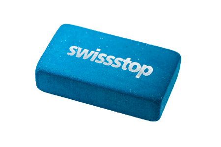

Die zwarte troep is trouwens geoxideerd aluminiumslijpsel. Prima polijstmiddel en derhalve versnelt het de slijtage van je remvlak en blokjes enorm. Remvlak en blokjes regelmatig schoonmaken, dus. Liefst hiermee:

Idd een hogedruk is echt niet done!! Trouwens zo een gom voor het remvlak, werkt dit goed?

Ja, werkt prima. Niet vergeten ook de blokjes schoon te maken, daar gaat ook nogal wat slijpsel inzitten.

Jaja fiets word hier top onderhouden maar sommige stukjes remrand blijven wat vuil daarmee...
